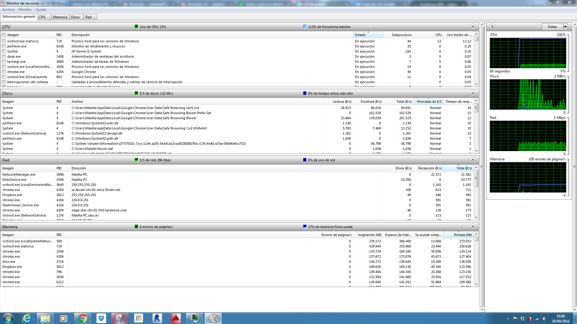

    • #3
      No, pero no se como mirarlo exactamente. Si que veo en el monitor de recursos que el disco duro tiene muchos picos al 100%. Si es util podría adjuntar algún pantallazo, o lo que os sea mas útil.

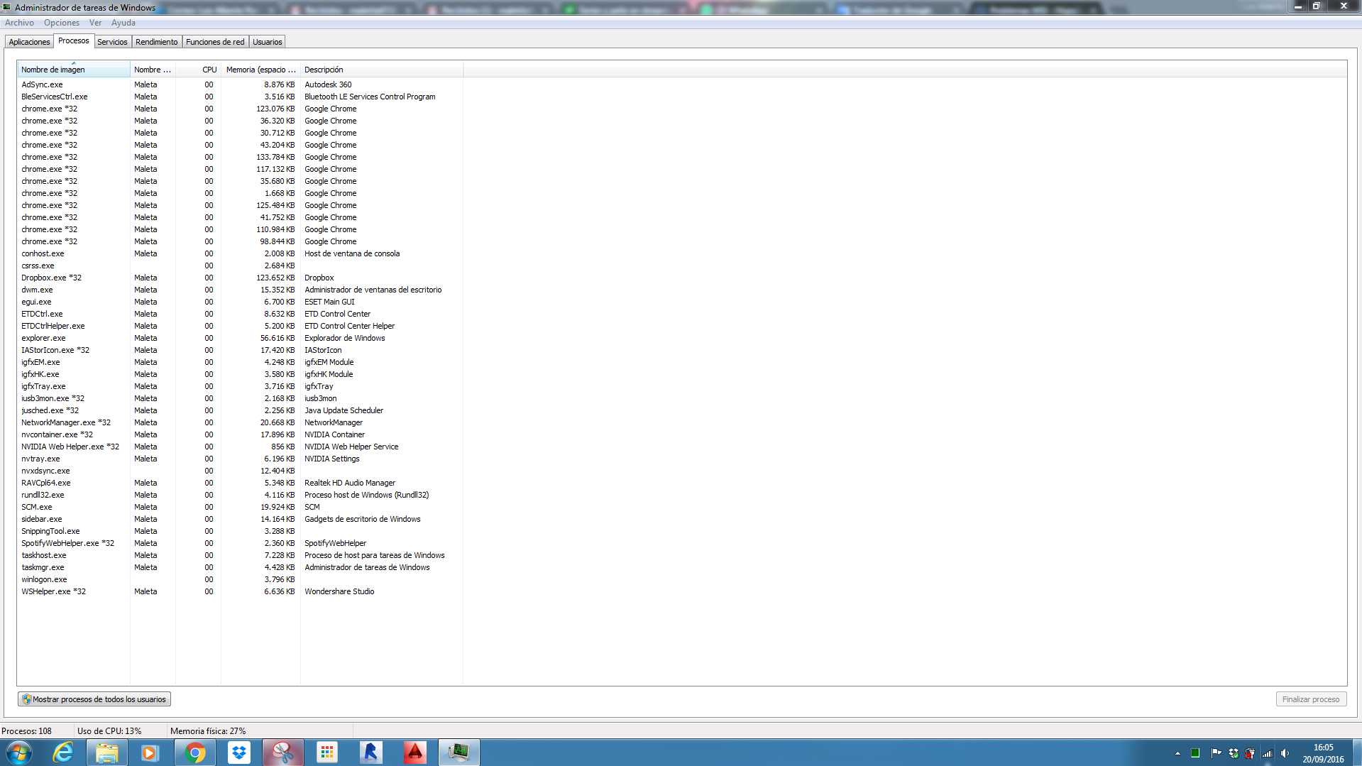

        Usa HWinfo. Te dirá la temperatura a la que está el micro y la gráfica.
        Aunque si tiene picos de consumo el disco, puede que sea algún programa que se haya quedado en infinito. Mira los procesos que tienes abiertos.

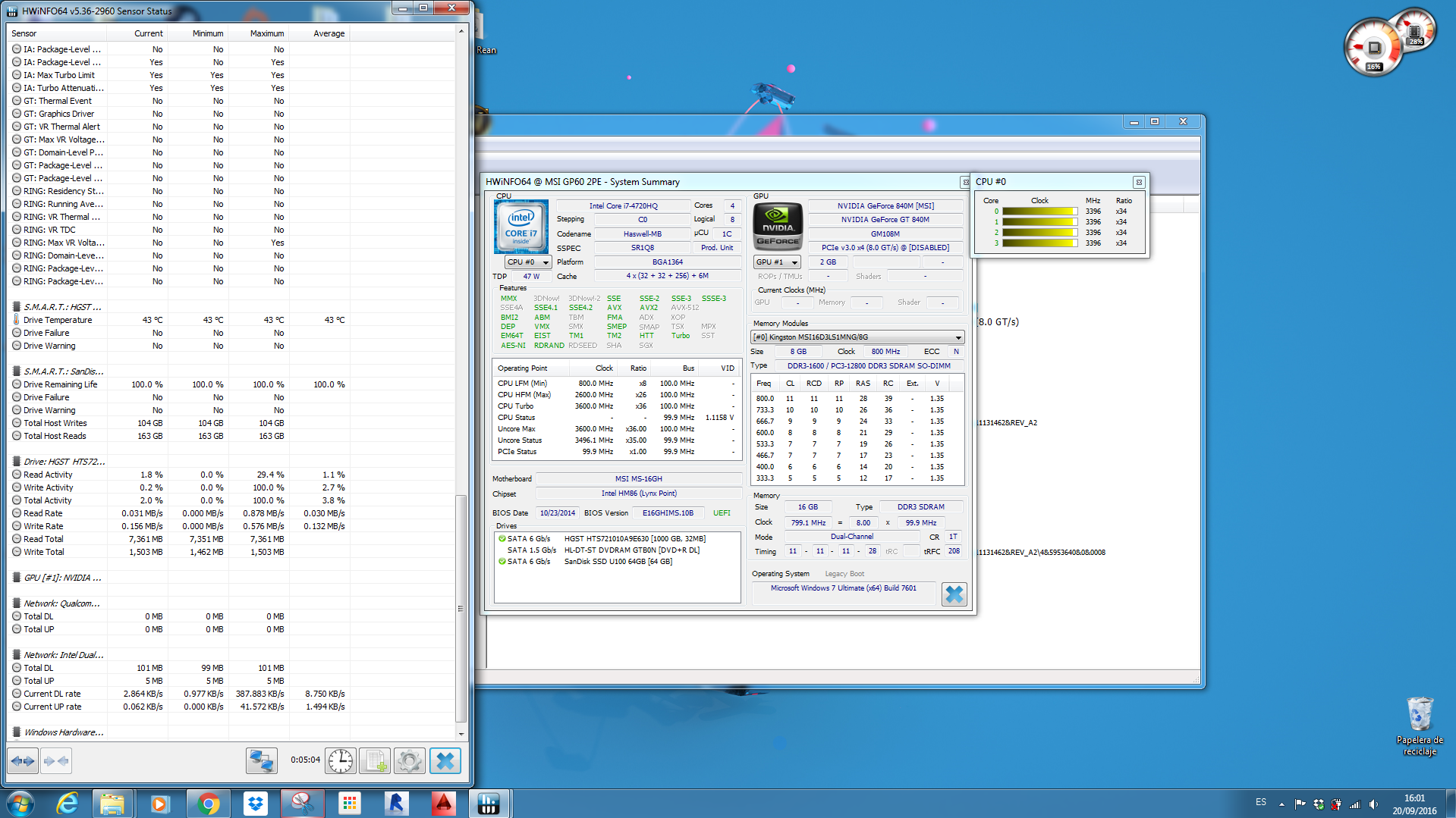

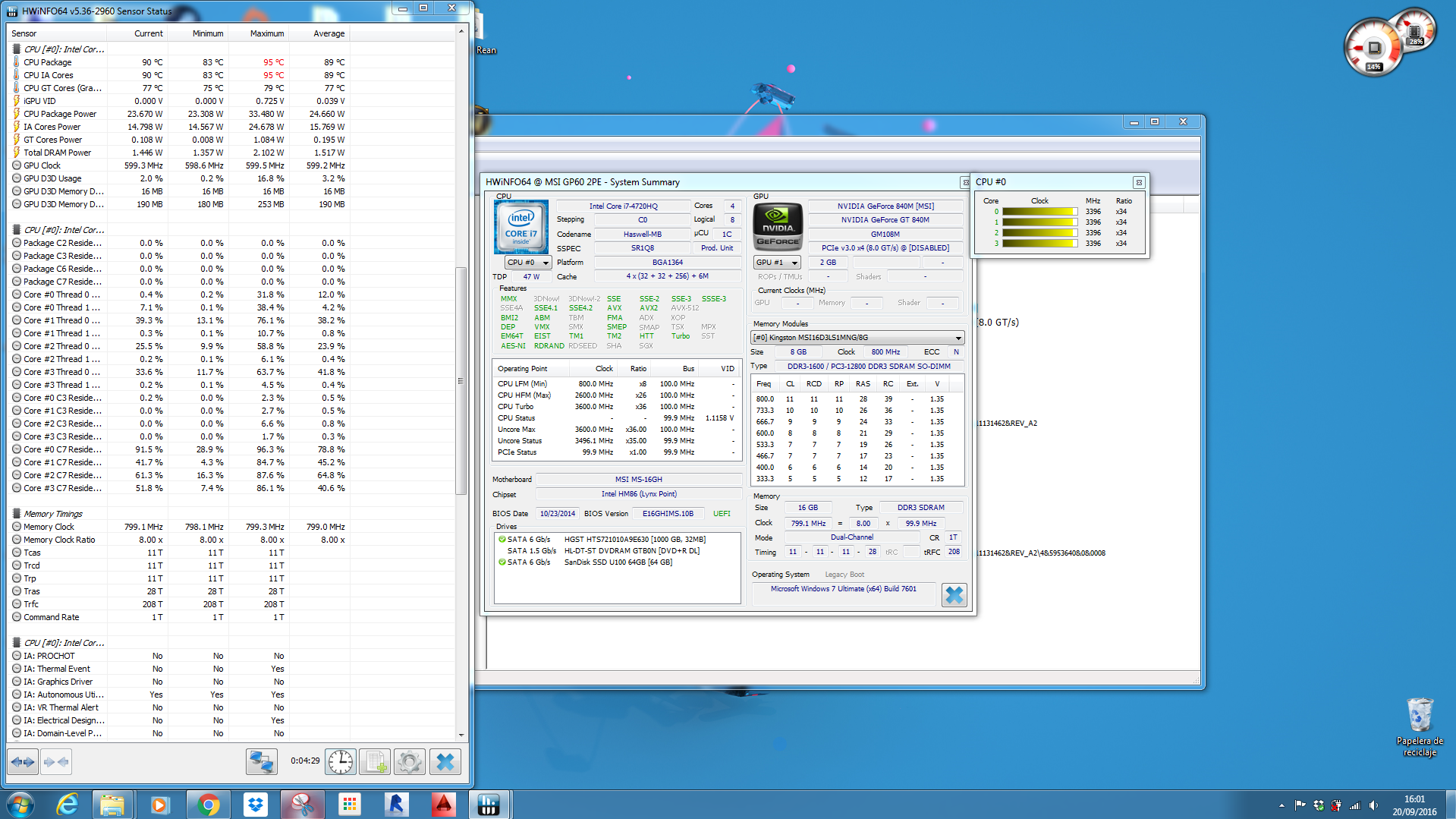

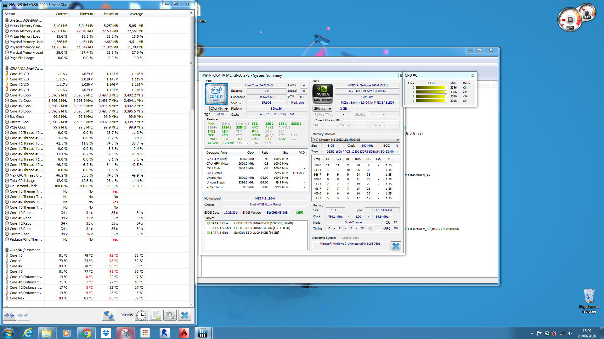

        • #5
          Esto he sacado. Espero que sea útil.
          Archivos Adjuntos
          Comentario
          • #6
            Las temperaturas del micro me preocupan. Las veo demasiado altas.

            • #7
              95°C es demasiado, de hecho ha saltado el throttling, asi que es preocupante. Si dices que este ruido (ventilador al maximo por lo que veo) se producia al buscar actualizaciones en segundo plano, creo dos cosas:
              1) El portatil llevaba mucho tiempo almacenado antes de vendertelo a ti
              2) El portatil salio de fabrica con la pasta termica mal aplicada
              Son las dos cosas que se me ocurre

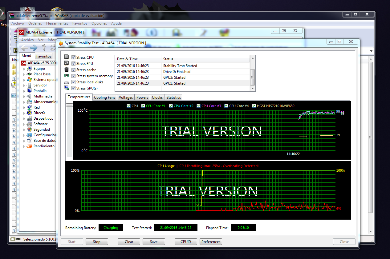

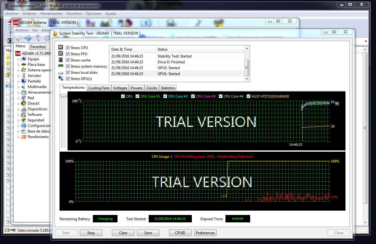

                  Bueno, en una tienda depende, pueden tener el portátil un par de días máximo tres, ya que hay que desguazarlo entero para llegar a la pasta.
                  El AIDA64 lleva un test integrado de estabilidad que comprueba simultáneamente la CPU, GPU, tan, cache, discos duros.... Así como general te tiene que decir por donde vienen los tiros.
                  Respecto al ventilador, los procesadores móviles de Intel suelen tener un Tjunction de 100°C, eso es, a 100°C se apagan para evitar daños mayores. Los valores en rojo de las capturas corresponden al throttling, que es una deceleración que hace el procesador a base de bajar frecuencia y voltaje para tratar de enfriarlo, así que ahí el ventilador si debe estar al máximo ya que es una situación crítica. Quiza sea el ventilador el único culpable de girar demasiado lento...

                  • #10
                    Esto he sacado. Le dí a sacar un informe y se cerró...
                    Archivos Adjuntos
                    Comentario
                    • #11
                      Si no ha petado en el test, no hay por qué temer tanto. Lo suyo es que le cambies la pasta térmica, porque a corto plazo se te puede estropear...

                      • #12
                        No ha petado pero en esos 5-6 min que ha estado, ese Overheating no es muy bueno no?
