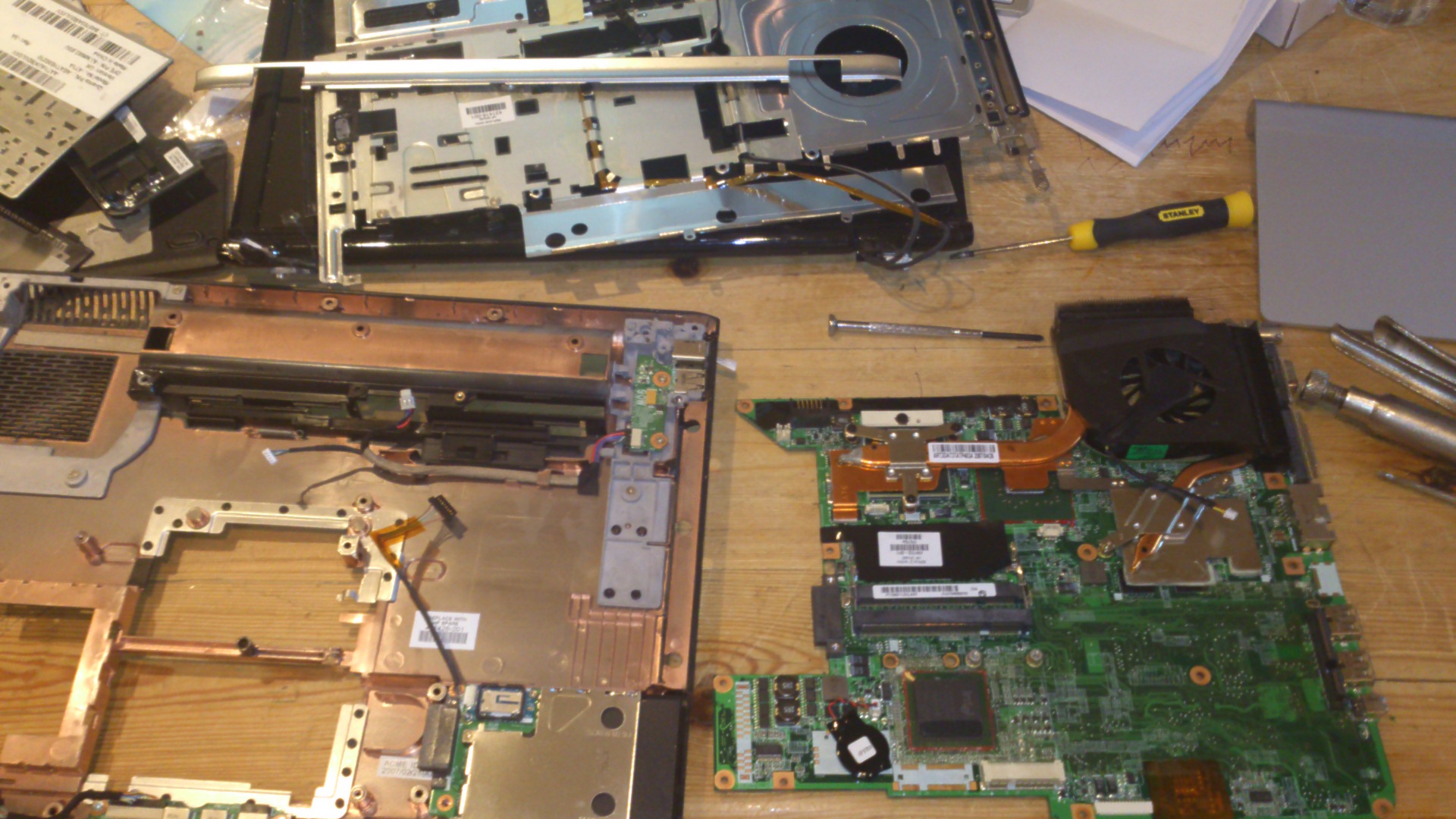

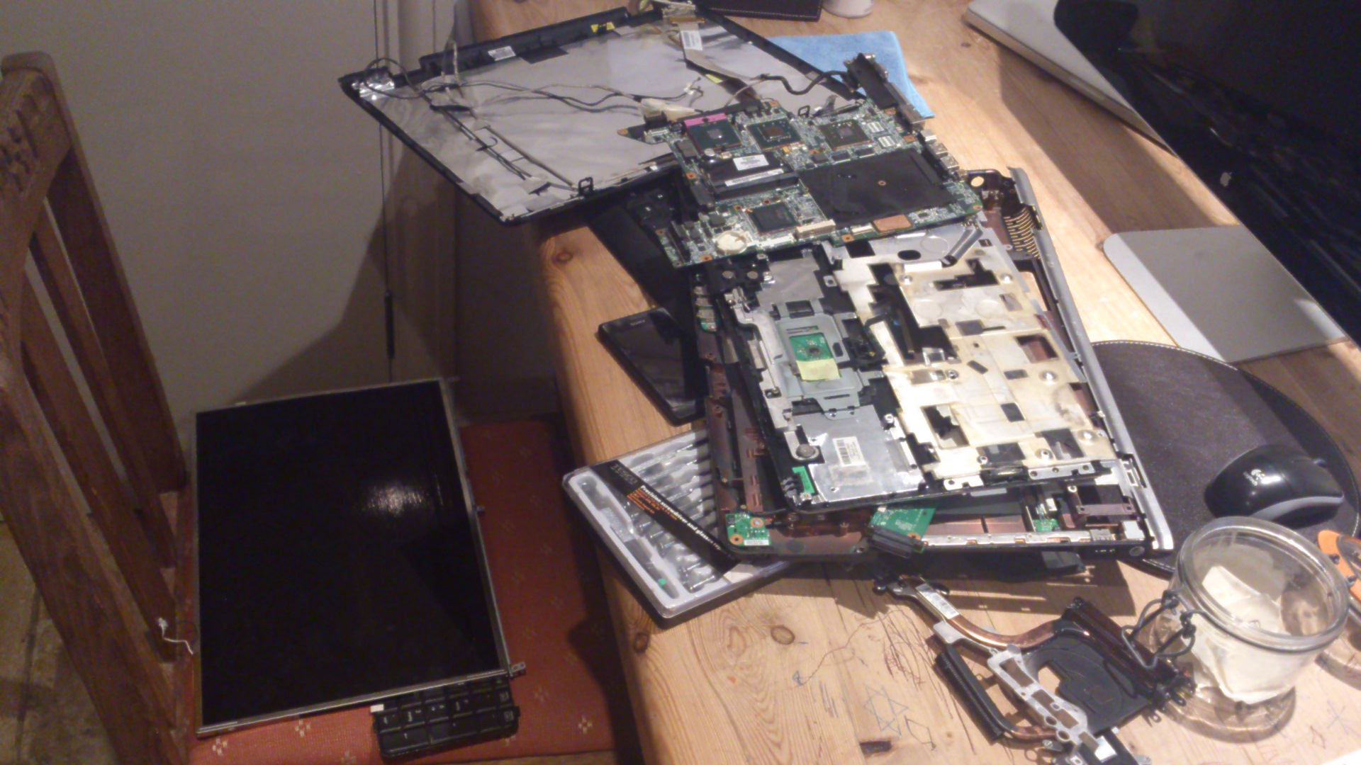

Bueno, tenía un HP Pavillion dv9000, ahora supongo que tendré lo mismo, pero mezclado. Lo que le pasó a mi portatil fué un cumulo de cosas, se cayó y se rompió la pantalla, aun así funcionaba, le cayó zumo de melocoton, y salvo el teclado que se quedaba loco, el resto funcionaba. La sorpresa fué cuando la pantalla se empezó a poner negra (del liquido que contiene) y decidí cambiarla.
Lo que me dijeron no me gustó nada, 250€ solo por cambiar la pantalla (y por aquel entonces estaba tieso), así que decidí arreglarlo yo. HP ofrecía un manual de instalador que lo desglosaba todo muy bien, pero al publicar en el foro de HP lo que estaba haciendo, quitaron ese manual y pusieron uno muy básico. Leyendo dicho manual, me dí cuenta de que no solo podría arreglarlo sin problemas, sino que podía actualizarlo o evolucionarlo.
La lista de partes a reemplazar eran:
-Ponerle un modulo bluetooth: por ebay hay algunos modulos por 4 euros ref: 412766-002
-Cambiar el procesador, de un T5450 a un T7700 o incluso el T9500
-Cambiar el ventilador, aunque funciona bien, he preferido comprar uno nuevo (el viejo de reserva) 434678-001
-Lector BR 462356-001 por 30 euros los hay, lo pondre porque tengo varias peliculas en BR
-Touchpad+top cover inicialmente iba a cambiar esta parte, porque la tengo desgastada 448010-001
-TP+Top cover+Fingerprint pero he decidido ponerle esta parte, ya que solo cuesta 5 euros mas 448011-001
El cambio mas revolucionario es el procesador, oficialmente aguanta hasta el T7700, pero teoricamente podria aguantar el T9500. Revolucionario porque pasaria de 1,6Ghz a 2,6GHz y de 2M cache a 6M cache, ademas de otras caracteristicas (ARK | Comparar productos Intel®)
Las piezas a reemplazar por el golpe son:
-Front frame 447997-001
-Keyboard spanish 441541-071
-Screen 447989-001
-Back screen cover 448000-001 o 44810-001
Sobre la marcha decidí cambiar otras partes:
-WiFi: he encontrado una parte compatible 100% (oficialmente. Oficialmente xq los ordenadores vienen con una whitelist y no vale cualquier tarjeta) con mi laptop, la antigua es 40767-002 que tiene a/b/g y la nueva es 434661-002 que soporta a/b/g/n (ignoro otras caracteristicas tecnicas porque no he podido encontrar informacion al respecto). Ademas, he instalado dos antenas WiFi mas (Tyco), que supuestamente daran mas alcance. Puesto que las antenas no ocupan nada, he dejado las anteriores y he instalado las nuevas, con lo que tengo 4, dos para usar y 2 de adorno. En caso de funcionar mejor las nuevas antenas, en el siguiente laptop, puedo instalar las mismas (total por 2€...)
-Procesador: Compré el T7700 (por si acaso) que es el máximo procesador que oficialmente aguanta mi placa base. Estuve sopesando la idea de pasar del T9500 al T9300, ya que el T9500 no lo encontré y el T9300 es razonablemente mas barato y la única diferencia son 100Mhz y hay a patadas. Son exactamente iguales, mismas opciones y propiedades, pero es algo mas lento.
-Cubierta superior con touchpad: Opté por cambiar la original 448010-001 como ya dije anteriormente, por la 448011-001 que viene con fingerprint, si alguien hace el mismo cambio y lo compra en eBay, que hable con el vendedor primero y que el vendedor le asegure y revise a conciencia que es la 448011-001, ya que he recibí 3 sin fingerprint y es un engorro, porque me retrasó sobremanera.
El principal problema que encontré referente a las piezas ha sido con el fingerprint (448011-001) el FP esta situado en la esquina inferior derecha del portatil, si miramos el portatil lateralmente, tenemos ahi un puerto USB, el problema es que el FP "choca" con el USB, por lo que supongo que los portátiles con FP tendran ese USB anulado. Dado que uso todos los USB, he "recortado" parte del anclaje del FP y fijado con pegamento epoxi, ya que era el tornillo el que chocaba contra uno de los chips del USB. Por si acaso, he puesto un trozo de cinta adhesiva acolchada entre ambos dispositivos.
El otro problema era el cable del FP, que no venía con la pieza y lo compré a parte, aunque no tengo claro el sentido en el que va, si hacia arriba o abajo, por lo que fui cambiándolo hasta que el sistema reconoció el dispositivo.
Dado que estos ordenadores son famosos por su recalentamiento, he optado por usar una buena silicona termica (artic creo recordar), ademas de varias placas de cobre. He usado un par de placas de unos 5cm por cada lado de un disipador viejo, que he puesto justo encima de del procesador y de la grafica, por encima de las heat pipes, de manera que hay mas superficie para disipar el calor; contras? lo disipa dentro del portátil, no en la zona del ventilador, pero en el siguiente campo lo detallo. He aprovechado para cambiar el ventilador por uno nuevo (funcionaba, pero por 6€ pongo uno nuevo que teóricamente será mas silencioso). Ademas de limpiar en profundidad los disipadores. Estaban cubiertos de algo negro, ignoro se vienen de fabrica pintados o ha sido la porquería, que a lo largo del tiempo se ha quedado asi, la cuestión es que los he dejado sin nada, solo el cobre, asi que mejor transmisión del calor.
He cambiado también, los discos duros por dos SSD, son caros, pero estaban por 70€ el de 120Gigas y 80€ el de 240Gigas en una tienda. Con esto no solo gano un 7.8 en el test de windows, sino que quito calor al equipo, ya que trabajan a una temperatura mucho menor, asi que el calor que no disipan los discos duros dentro, lo disipan las dos placas de cobre que le he metido.
Ademas de todo lo anterior, he hecho mas anchas las entradas de aire, rompiendo parte de la rejilla, pero solo quitando algunos nervios, dejando la integridad y apariencia casi iguales.
Bueno, espero que si alguien está pensando en jubilar este tipo de ordenador, esto le sea de ayuda. Esta ha sido mi particular odisea que ha llevado a un ordenador de hace 8 años que no podía ni con su alma, a continuar en la brecha, aunque le queda poco para jubilarse. Ahh! y por el mismo precio (si excluimos el segundo SSD)
PD.- Ahora ni el buscador de actualizaciones de HP sabe que modelo es el ordenador, porque se supone que era un dv9552es
