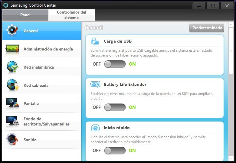

      Seguramente se pueda.
      Por lo menos en mi notebook Samsung, se puede desde el software del fabricante:
Nombre:	Captura.PNG
Visitas:	2499
      Es cuestión de mirar el software que incorpora y ver si hace ésa función.
      Un saludo.

        Sí, me consta que marcas como Samsung, Sony, Toshiba, Lenovo llevan un software que permite limitar la carga de la batería. Pero, por lo que veo, los Asus no tienen esa función, y me cuesta entenderlo.
