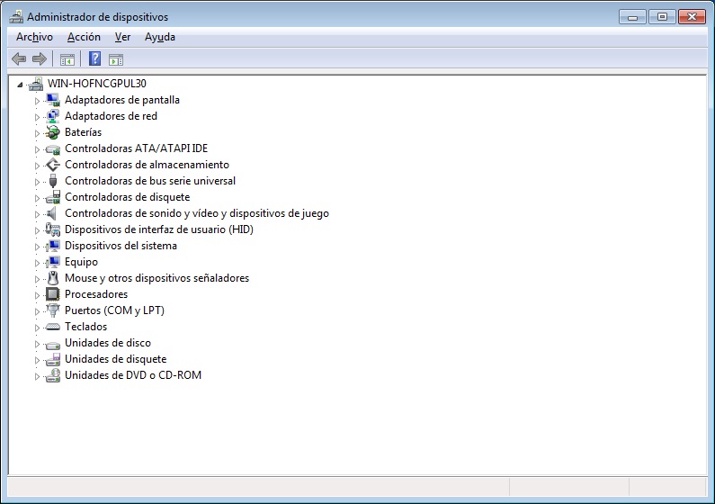

- Aparecerá una una imagen como la que he puesto ahí.
- Te mueves hasta la parte de abajo donde te habla de DVD y CD-ROM
- Y haces clic derecho sobre la unidad de CD o DVD que corresponda.
- En el menú desplegable que aparece elige la opción. Desinstalar...
Y esa unidad desaparecerá de entre los dispositivos de tu equipo. Se borrará de la lista. - Arriba del todo donde aparece el nombre de tu PC (el primer punto del árbol de dispositivos que tienes desplegado frente a tí) haz click derecho sobre ese primer icono. (Que es tu PC) y del menú desplable elige: Buscar cambios en el hardware...
Para éste paso es conveniente que tengas internet conectado, porque es más cómodo que el sistema busque de forma automática el controlador (driver) en internet. - El sistema se pondrá a buscar e instalarlo de forma automatizada...
- Et voilá!!! reinstalado el controlador. Y de paso actualizado porque se bajará el más moderno.
Este proceso también se puede hacer accediendo al menú contextual ,y eligiendo propiedades pero es más complejo, aunque nada que no se intuya leyendo. ;)
