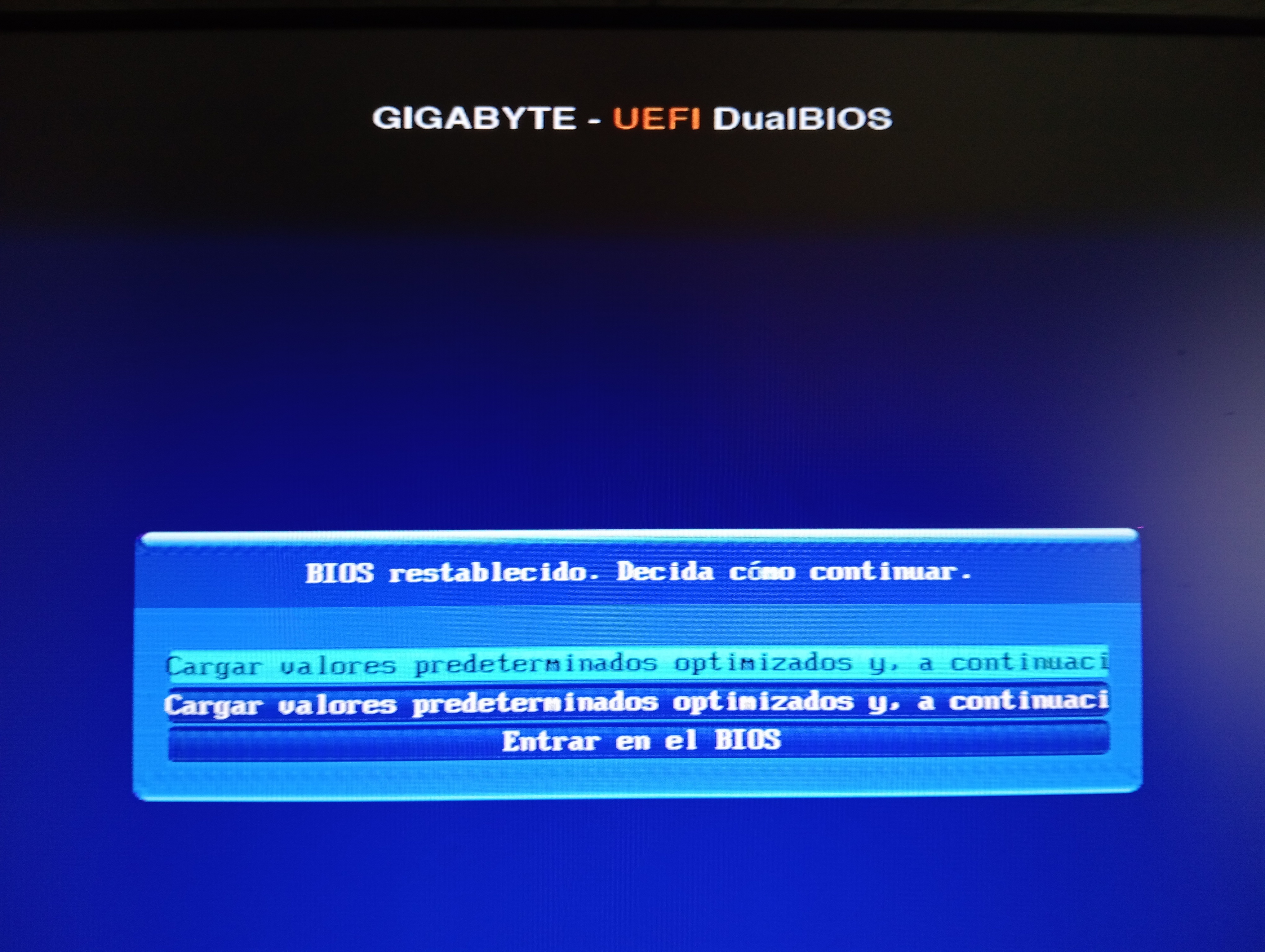

    Hola a todos
    Cada vez que arranca el ordenador me sale este aviso. Selecciono cargar valores predeterminados y se pone a funcionar con normalidad.
    Gracias

    Si alguien sabe como hacer para que no salga este mensaje agradecería mucho que me lo explicase.
    Muchas gracias

      Tiene pinta que se te ha agotado la pila de la placa base, con cambiarla debería solucionarse.
      Si entras en la BIOS y te pone una fecha aleatoria, es eso si

        Muchas gracias. Lo miraré

          Hola
          He cambiado la pila y funciona correctamente.
          Muchas gracias de nuevo
          Saludos
