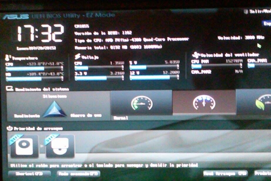

ID:	199685 asus desktop pc cm1855 series como configurar la bios para instalar sistema operativo desde una usb pues estas placas tiene la uefi y no bios

      mi estimado ELTRAMO,te agradesco el tiempo que te tomas ,pero fíjate que no es tan sencillo ya lo hice y no resulta ni con el DVD ,me dicen que hay que configurar la bios desde el boot

            muchas gracias por contestar ELTRAMO fijese quew con estas no se puede hay que configurar la bios esa pantalla que le mande es la bios y no es como las otras ,gracias por sus comentarios ,creo que hay que configurar el UEFI para que reconosca los extraibles. de nuevo muy agradecido

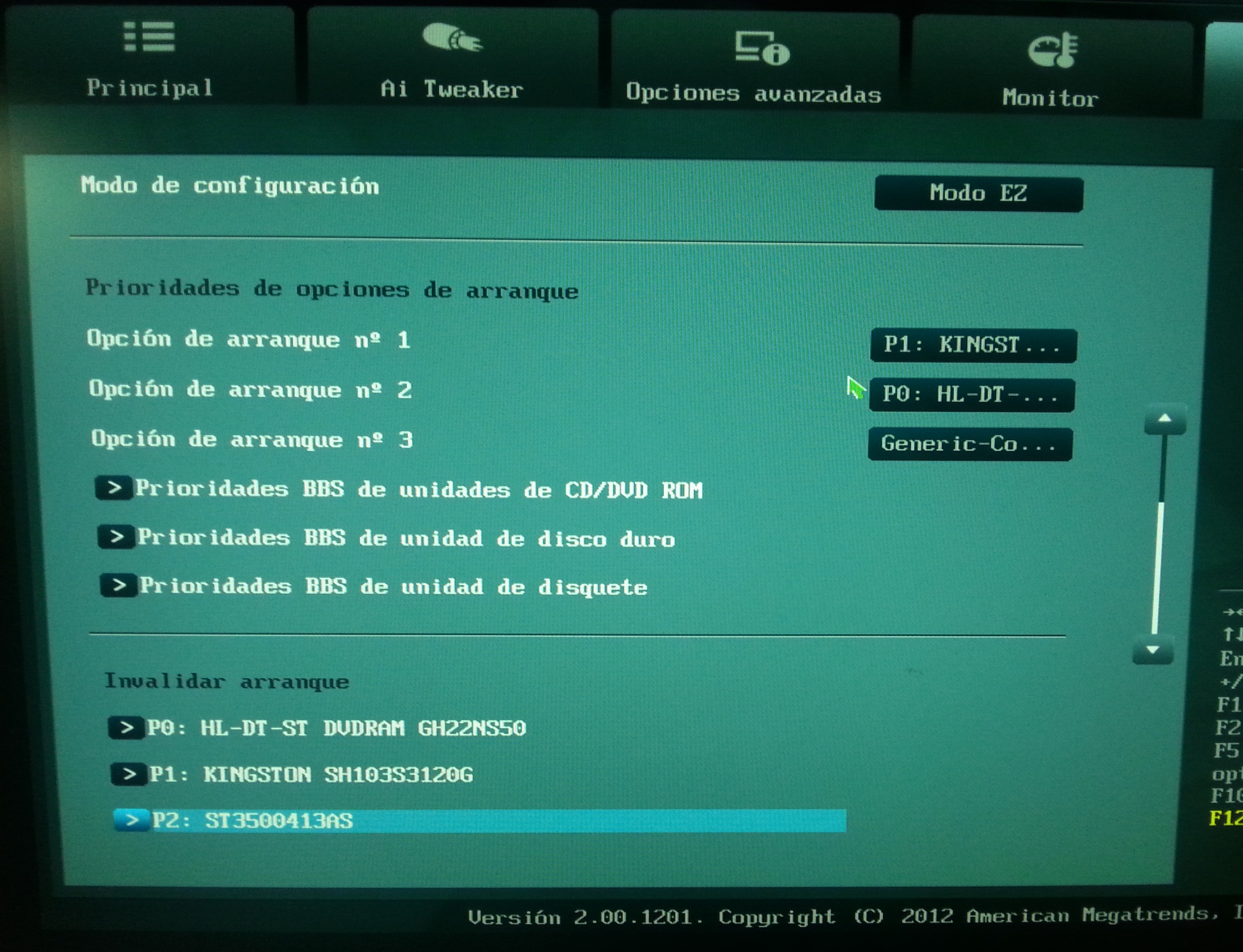

                Acabo de probar en mi ordenador, y no hace falta nada de lo que dices.
                En todo caso, tienes que elegir en HDD priorities (si no me acuerdo mal del nombre), y tienes que seleccionar el pendrive como primera opción.
                Ya después, si quieres, puedes irte a la parte que pone invalidar arranque (no sé por qué lo traducieron así), y seleccionas el pendrive para que lo cargue:
