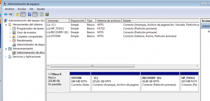

La estructura suele ser ésta de la captura de un HP Mini:
- Partición System: Siempre en primer lugar, y asociada al arranque de no sé qué.
- Partición C: Es la más grande y es la que contiene el Sistema operativo (En este caso Windows 7 starter)
- Partición D: (Recovery) Es la que contiene el sistema de recuperación del equipo.
- Partición Q: (HP_TOOLS) (O cualquier otra letra) Que es una partición que forma parte del sistema de recuperación y contiene según creo -no lo sé a ciencia cierta- aplicaciones de autotest del sistema a las que se puede acceder desde la BIOS.

Pues bien. El único sitio de donde sacar espacio para una partición (ver imagen) es la partición (C:) que es donde está Windows. Pero si modificamos la partición (C:) y creamos una nueva al final de esa unidad, el sistema automáticamente asignará la letra (D:) a la nueva partición de datos. Cosa que no tiene que ser un problema, pero puede trastocar el sistema de recovery.
Mi solución es: mediante una aplicación de gestión de particiones (Preferiblemente usada en un Pendrive Bootable que siempre me dan menos problemas) quitarle espacio a (C:), y desplazarlo (Mover) la partición creada al final de la unidad para no cambiar las letras de las unidades de Recovery.
