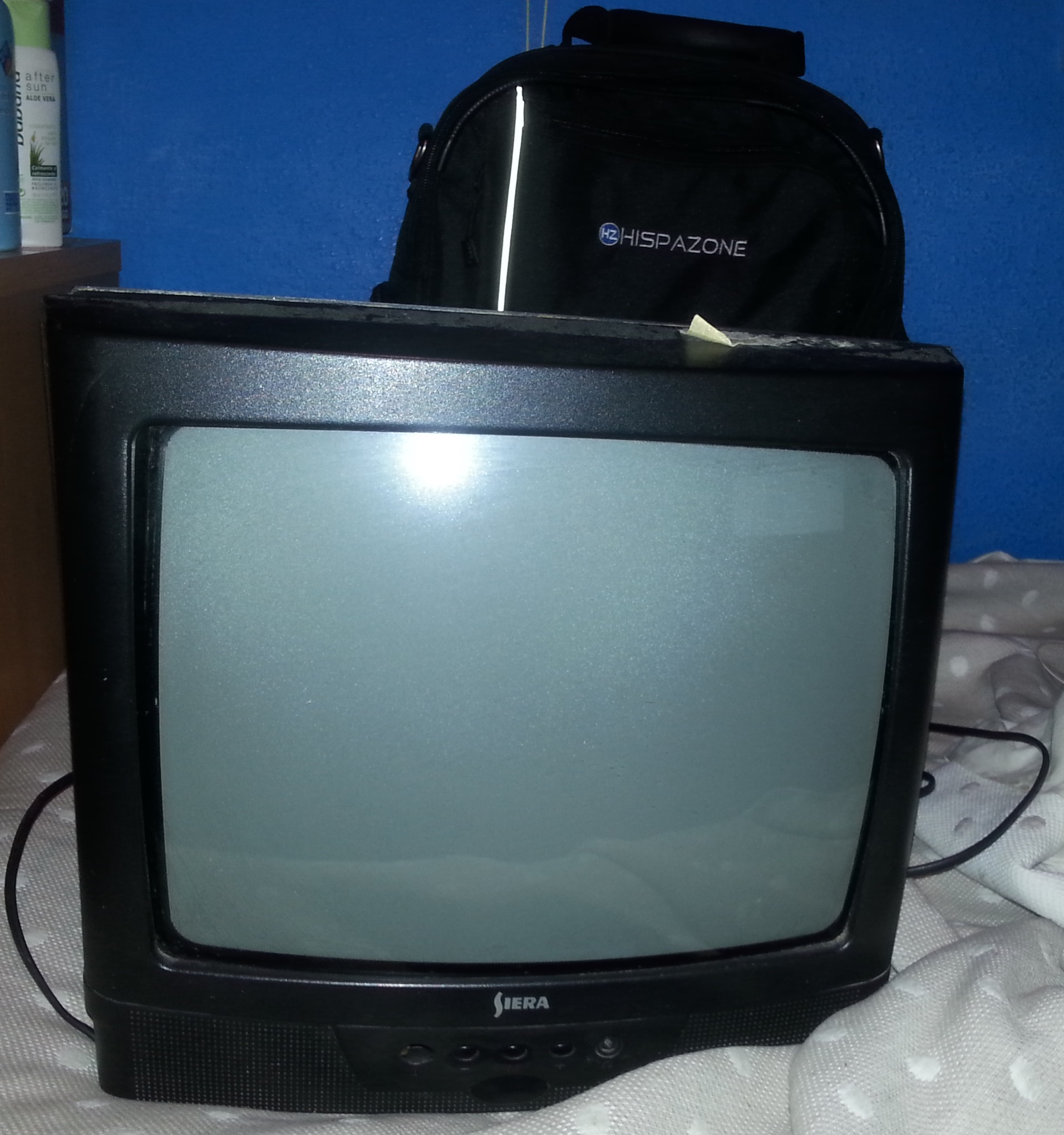

    Hace casi un mes, vi cómo a un amigo mío la tele que tenía para jugar a la PS3 le estaba dando fallos.
    No es de extrañar, ya que era una mía que le doné hace varios años, y la pobre está ya para tirarla sin pensarlo: Haga clic en la imagen para ver una versión más grande
Nombre:	2015-05-24 13.25.05.jpg
Visitas:	88
    Se veía con un parpadeo que con seguridad predecía que iba a morir tarde o temprano, por lo que tuve que pensar en una solución económica, ya que la crisis se nota en nuestros bolsillos bastante.

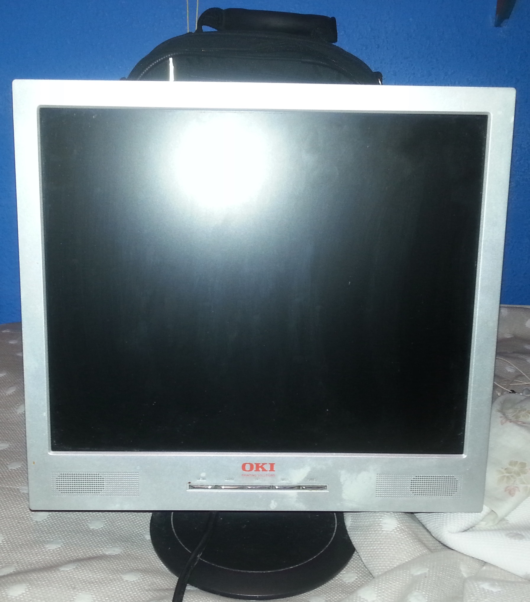

    Pensé en intentar ponerle la PS3 en su monitor, pero viendo el que tenía, me daba bastante pena enchufarla ahí. En concreto, es un OKI 1701: Haga clic en la imagen para ver una versión más grande

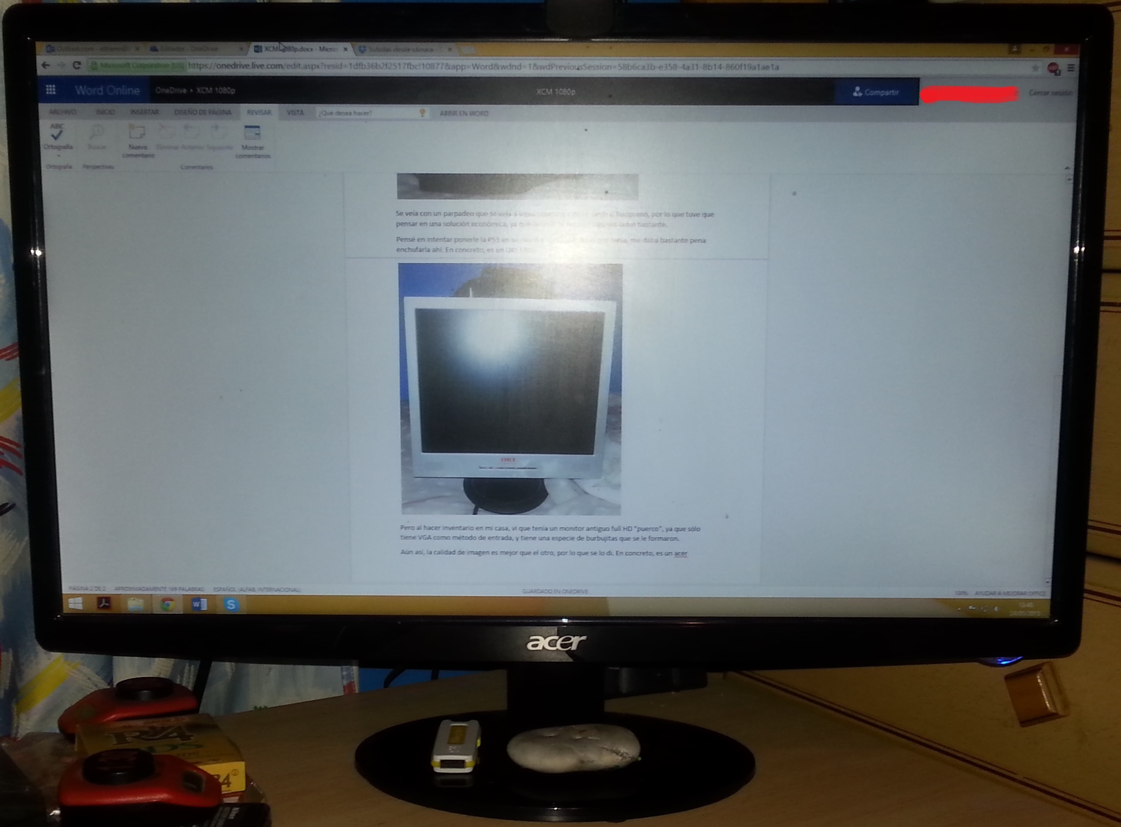

    Pero al hacer inventario en mi casa, vi que tenía un monitor antiguo full HD "puerco", ya que sólo tiene VGA como método de entrada, y tiene una especie de burbujitas en la pantalla que se le formaron.
    Aun así, la calidad de imagen es mejor que el otro, por lo que se lo di. En concreto, es un acer S221HQL: Haga clic en la imagen para ver una versión más grande

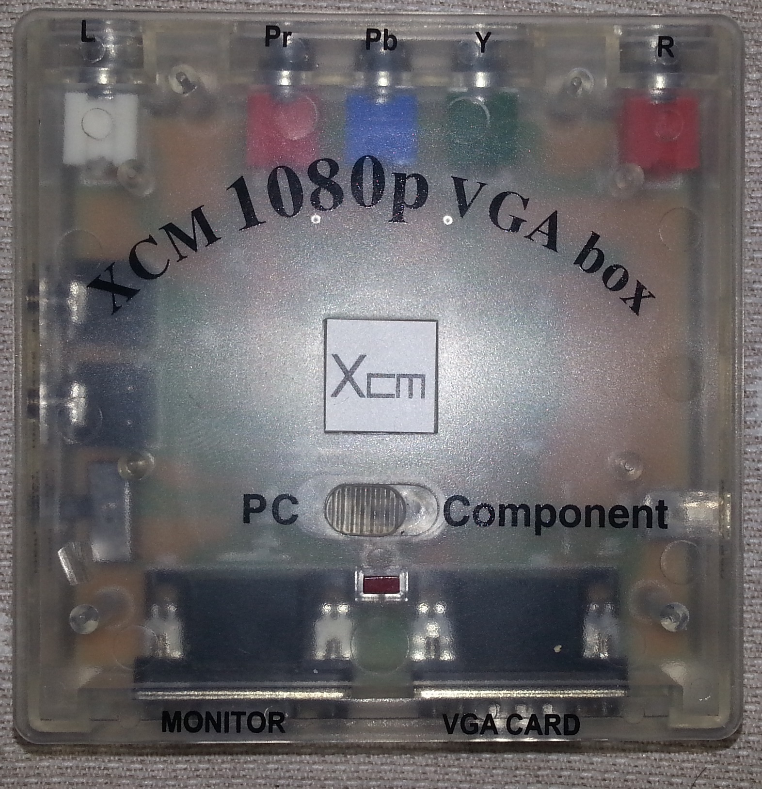

    Entonces ya quedaba por pensar, ¿cómo enchufo una PS3 a 1080p en un monitor con VGA?

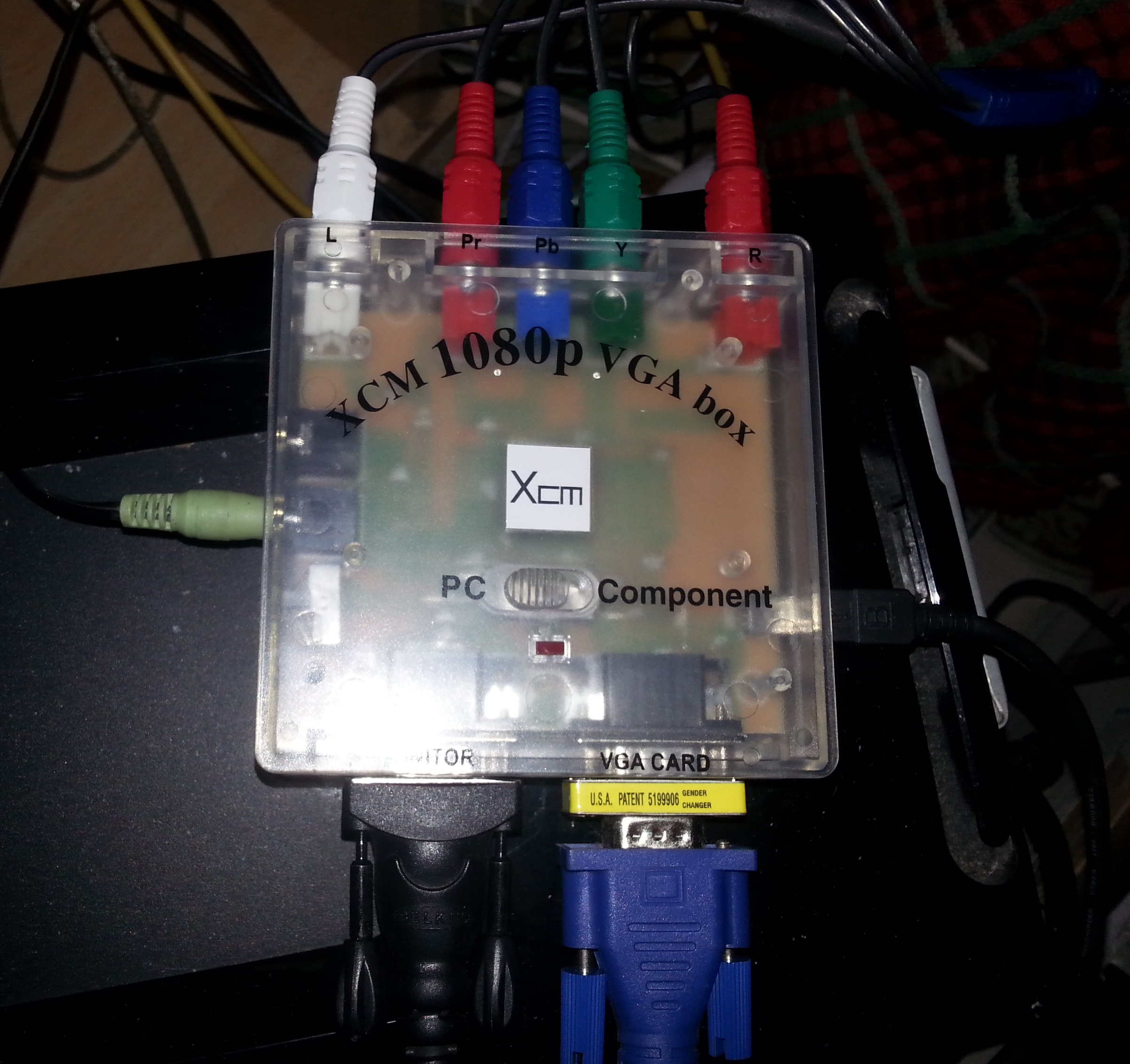

    Me puse a mirar por internet, y lo que encontré fue el siguiente cacharrito: Haga clic en la imagen para ver una versión más grande
Nombre:	2015-05-24 14.02.34.jpg
Visitas:	85
    Con éste aparato, se puede conectar la PS3 al monitor (también sirve para PS2, Xbox 360, Wii y PSP), y alternar la salida que se quiera. Es decir, con el interruptor en el lado de PC, podemos ver el ordenador, y cuando queramos, movemos el interruptor al botón de component para ver la PS3.
    De segunda mano me ha costado 40 pavos (en realidad eran 25, pero me lo mandó a contrareembolso y me jodío bastante...), por lo que son 20 euros ahorrados respecto a uno nuevo.
    La instalación no es difícil. Lo que te toca más la moral es el configurarlo, ya que la primera vez no me salió, pero ya conseguí dar con la tecla.

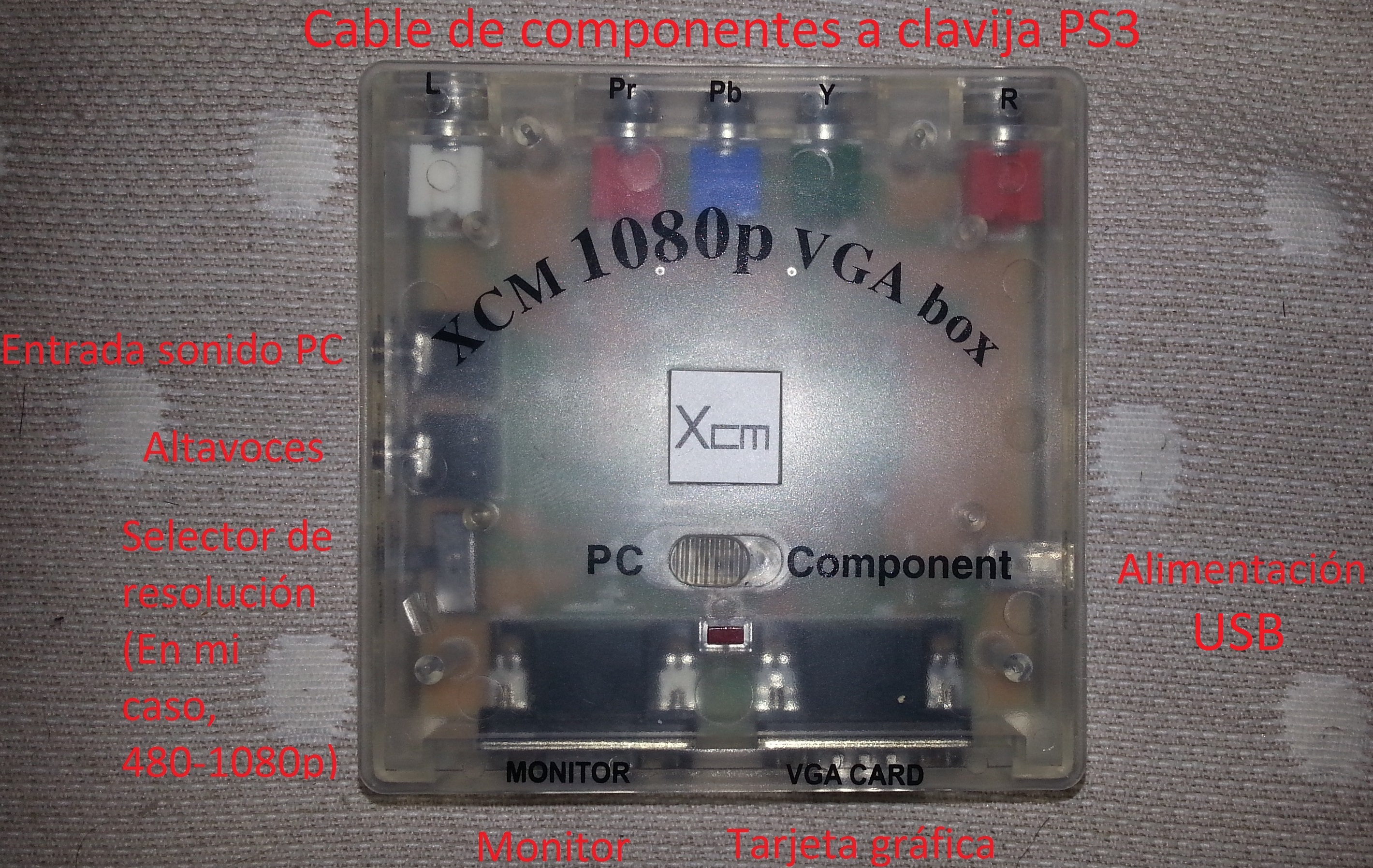

    El esquema de conexión es el siguiente: Haga clic en la imagen para ver una versión más grande
Nombre:	2015-05-24 14.02.34-1.jpg
Visitas:	80
    La alimentación USB tiene que estar sí o sí. Ya que si no se pone, no funciona de ninguna manera. Lo que aconsejo es dejarla en el ordenador puesto, y tenerlo encendido mientras se juega (o si tiene un puerto de carga que funciona da corriente cuando esté apagado, mejor).

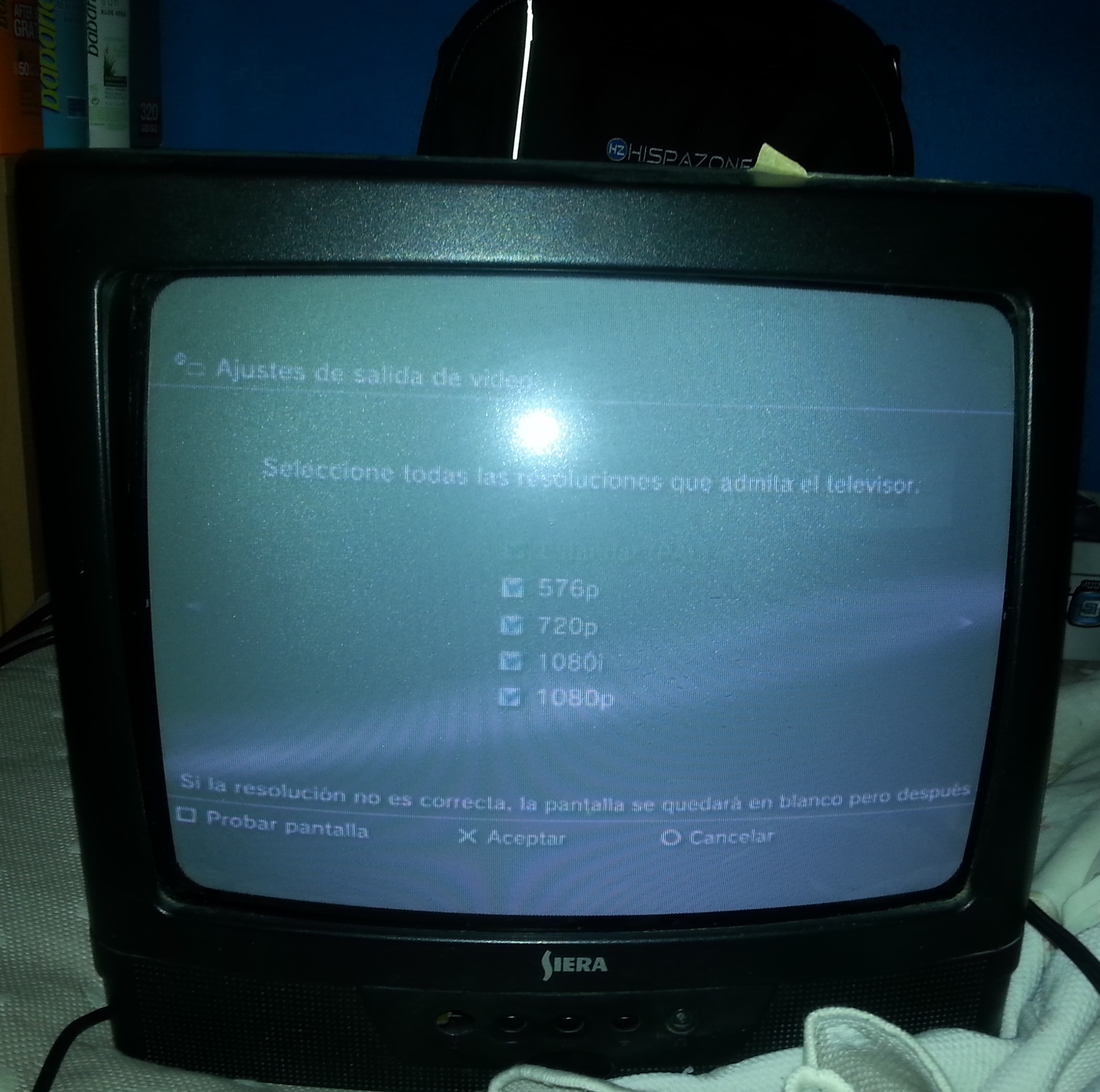

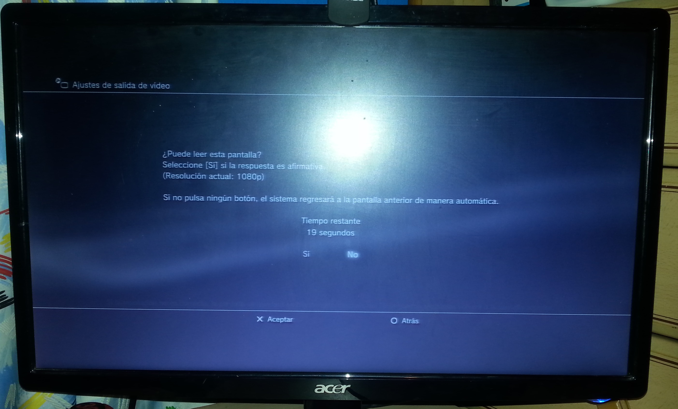

    Pasamos a configurar la salida en la PS3. Para ello, lo que yo he hecho, es con la tele antigua, ir a ajustes, ajustes de pantalla, ajustes de salida de video.
    Seleccionamos Conponente/D-Terminal. Aceptamos el cambio.
    Y ahora, lo que haremos será seleccionar todas las resoluciones: Haga clic en la imagen para ver una versión más grande
Nombre:	2015-05-24 15.38.04.jpg
Visitas:	80
    Ahora, cambiamos el interruptor de PC a Component. Y cuando le demos a aceptar en la PS3, cambiamos el cable RGB por el de componentes.

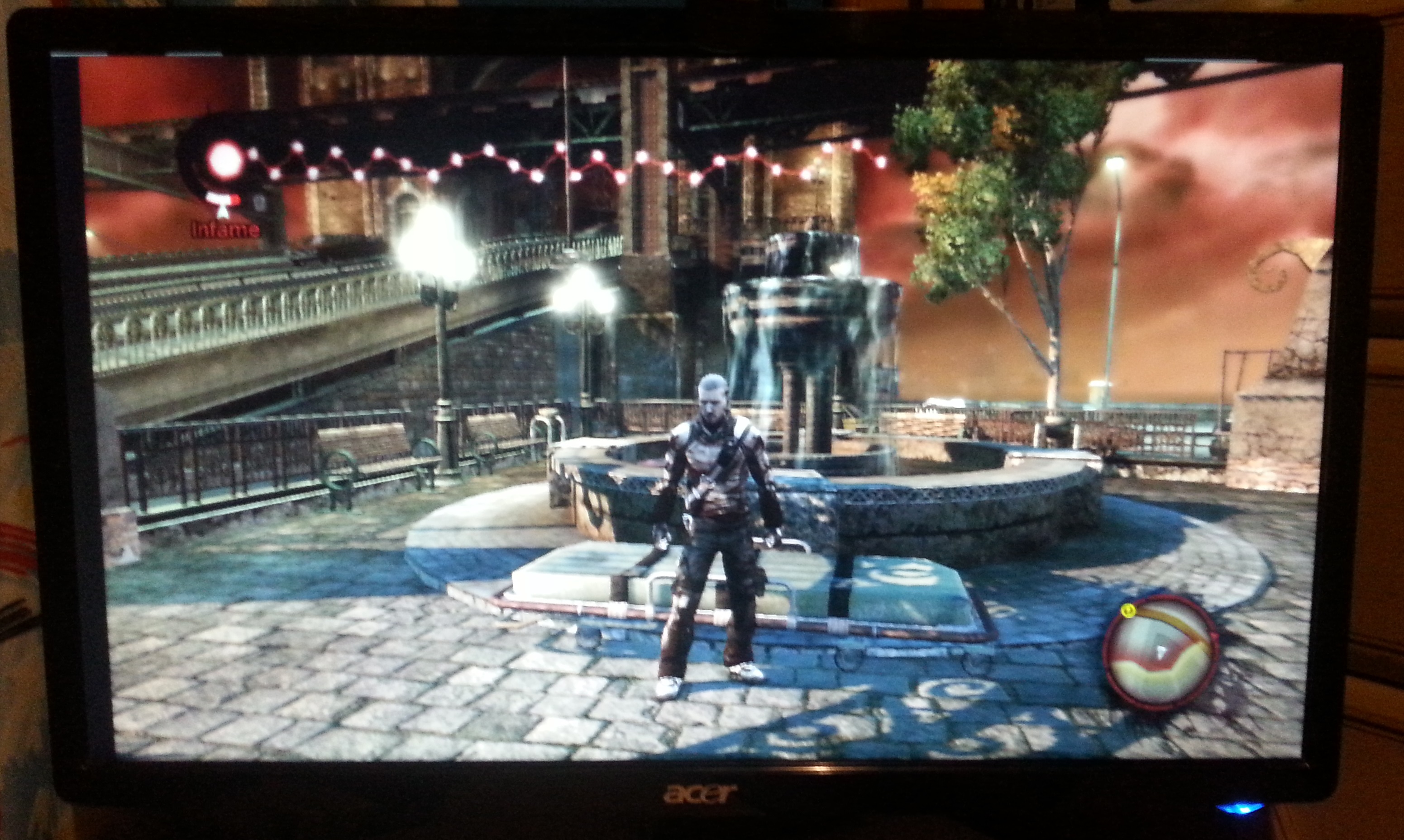

    Como sabréis, la mayoría de juegos de PS3 van a 720p, no a 1080p.
    Infamous va a 720p, y así es cómo se ve en el monitor (por lo menos en éste. Creo que en otros no ocurre lo mismo): Haga clic en la imagen para ver una versión más grande
Nombre:	2015-05-24 16.00.30.jpg
Visitas:	82
    No se aprecia mucho, pero se come un poco la imagen a la izquiera. Igualmente, no afecta para nada (es decir, no se come un cacho del otro borde), por lo que no es nada grave.

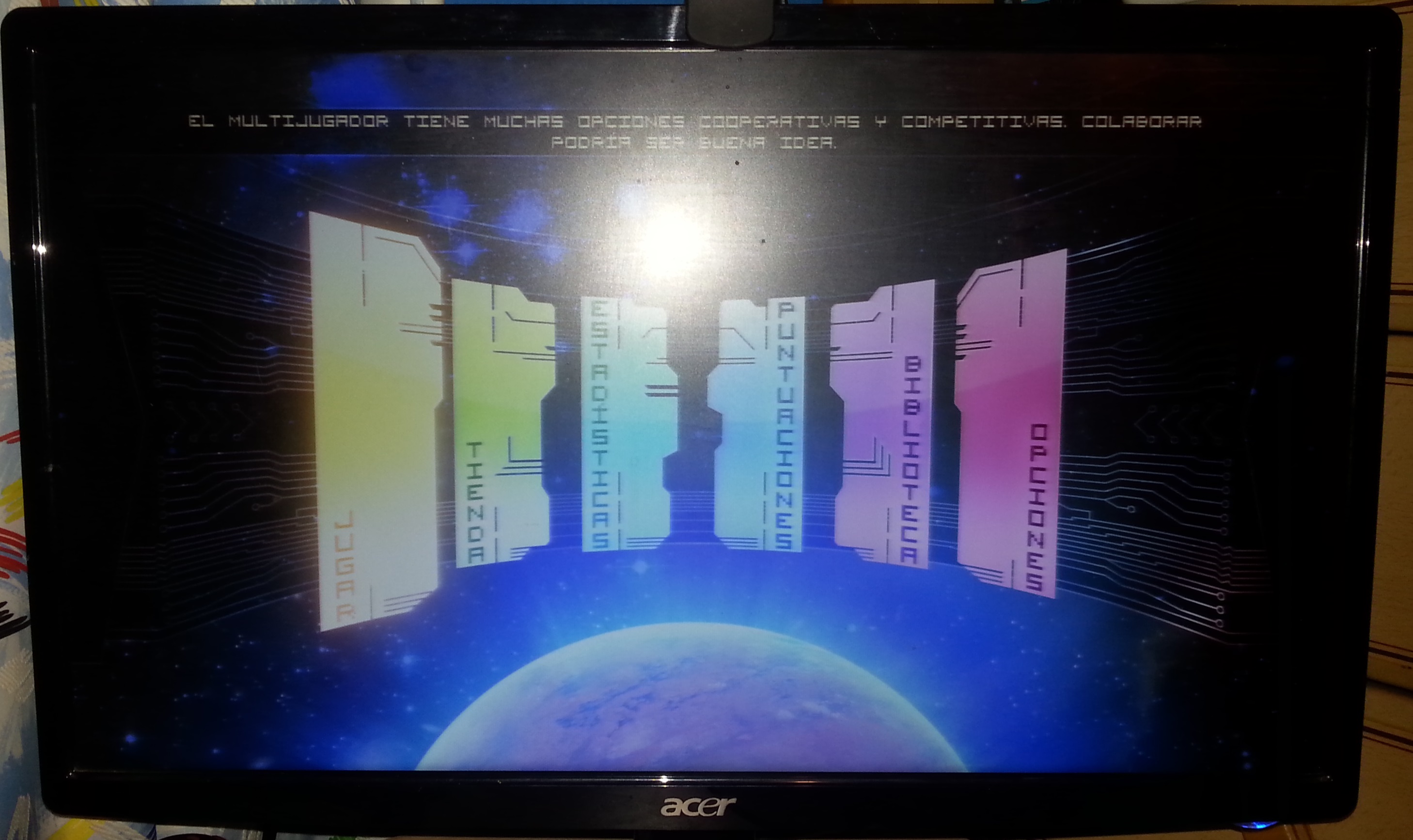

    Sin embargo, juegos que van a 1080p o 1080i, no tienen ése problema. Por ejemplo, si os fijáis en la imagen que sale el menú de la PS3, no tiene ése problema. Y en el caso de los juegos, por ejemplo, big sky infinity, que va a 1080i, tampoco tiene ése problema (repito, en éste monitor es así, creo que no es en todos): Haga clic en la imagen para ver una versión más grande
