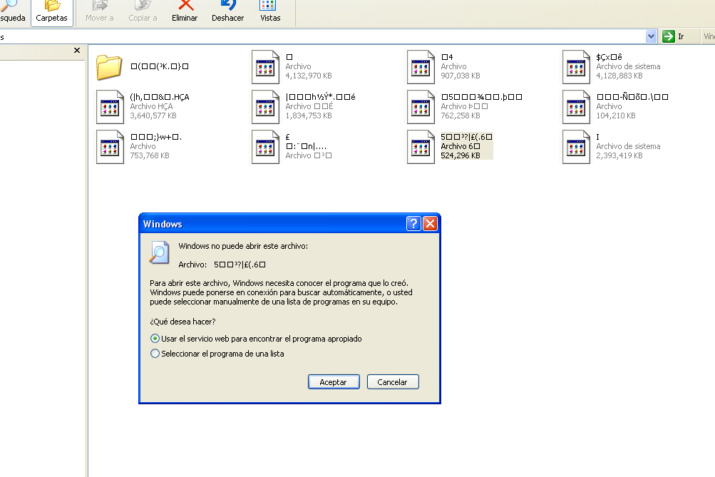

    Hola amigos: soy nuevo en el foro, aunque lo sigo hace bastante, mas de una vez me dio la respuesta que esperaba.
    Mi problema es el sig:
    tengo un disco externo Samsung de 500 Gb, anda bien solo que en una oportunidad un par de carpetas que copie en el , quedaron con nombres ininteligibles como simbolos, cuadraditos, espacios,etc y no los puedo ni borrar ni renombrar, los antivirus no me detectan nada, ¿sera algun daño en el disco?, todavia no probe formatear porque tengo casi la mitad ocupado y no tengo donde pasarlo, y lo hare cuando agote todos los recursos, mientras tanto sigo buscando solucion.
    Agradezco cualquier aporte

      Jaco , gracias:
      el ccleaner lo tengo y no logre nada, lo mismo con varios antivirus, pero te comento que encontre cual puede ser el problema, el hecho es que algun virus sobreescribio los nombres de archivos con nombres en caracteres ASCCi y encontre una aplicacion que los puede borrar, PathTooLong.exe , el problema es que es demo, y no se justifica comprarlo para un par de archivos, seguire buscando si existe alguno que sea freeware.

          Hola, Dhanthe:
          Edita esa captura de pantalla, y recorta de la foto toda la información no necesaria para esta consulta.
          Respondiendo a tu pregunta, de ¿habrá sido un virus?, te diré que no tiene porqué, muchas veces cuando pasamos archivos por una red LAN de un equipo a otro (ocurre más en wifi) o de un soporte óptico CD/DVD o un Pen drive a otra ubicación se producen errores de control de redundancia cíclica o CRC. Ocurren con bastante frecuencia en redes locales wifi, mal ajustadas, o cuando usamos un Pendrive, dañado por haberlo extraído mal.

            Nehalem: muy valiosa tu exposicion, me dejo en claro varios conceptos, y te digo que no llegue a poner en practica tus sugerencias, ya que justo ayer lo solucione, hay veces que el arbol no nos deja ver el bosque, de ultima, y casi por obligacion, realice un chkdsk/f arrancando en modo seguro con simbolo de sistema, y santo remedio, al fin y al cabo no era nada, pero hasta qeu uno no investiga y pregunta parece el fin del mundo.
            Asi que tema solucionado y espero que le sirva a quien pueda tener el mismo problema.
