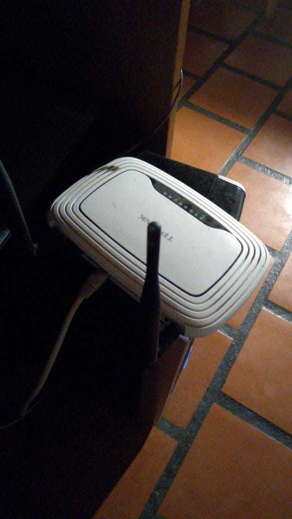

    Comento brevemente el problema que tengo usando este router TP Link para amplificar la señal wifi original, Este es el aparato en cuestión:

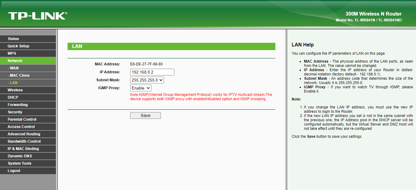

    Via cable Ethernet, lo conecto a la CPU, desvinculo cualquier otra conexión, y entro en 192.168.0.1 para configurarlo.
    Esta es la primera configuración que hago:
    En Network > Lan > IP Address: agrego esa ip nueva para que no se repita con la misma
    Haga clic en la imagen para ver una versión más grande  Nombre:	1.png Visitas:	0 Size:	136,7 KB ID:	220709
    Le doy a save, rebootea y vuelvo a entrar.

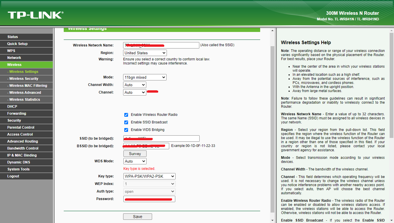

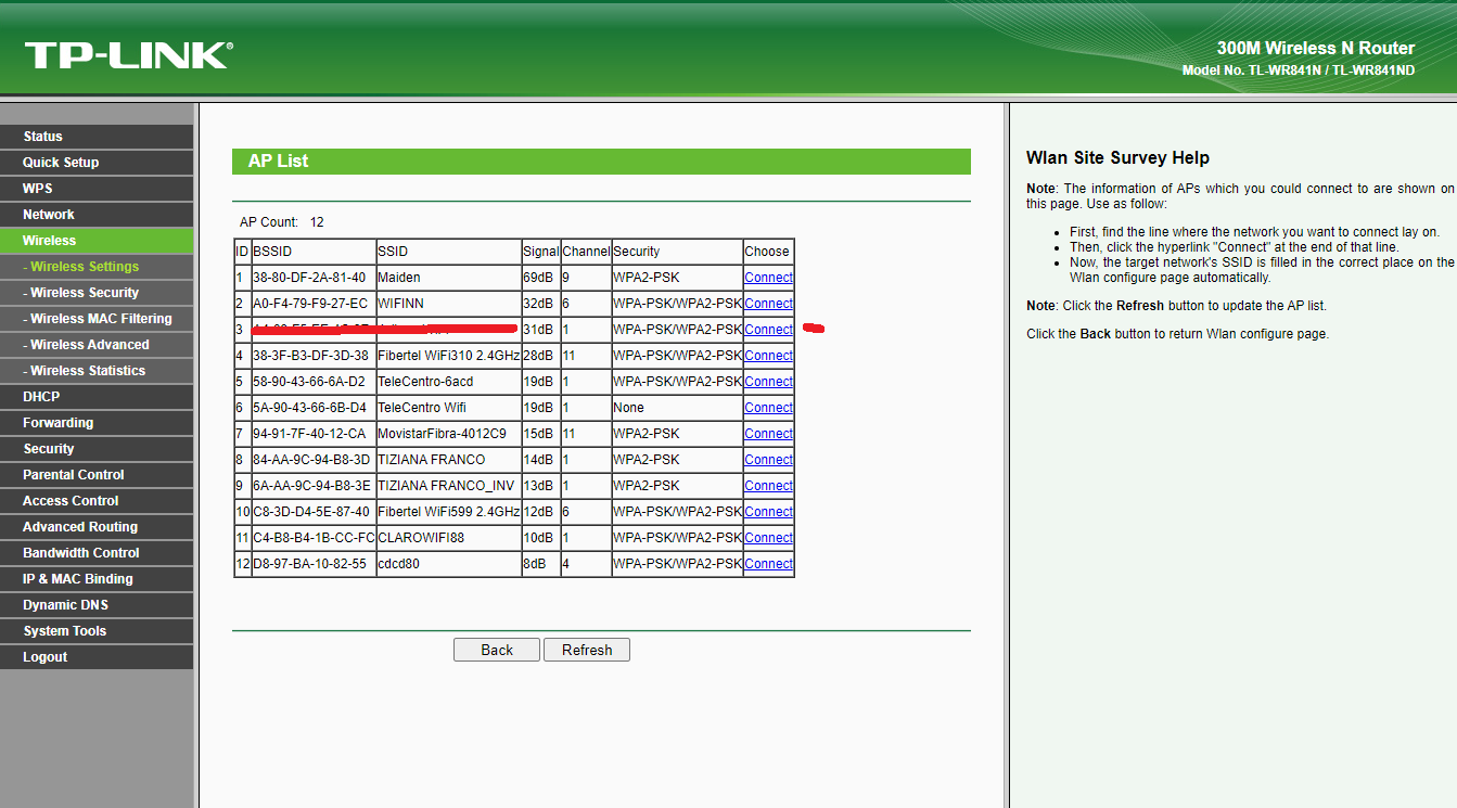

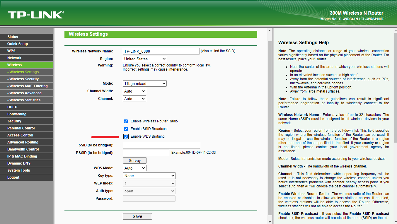

    Segundo, en Wireless > Wireless Settings, primero tildo la opción "Enable WDS Bridging" para realizar la conexión con el router, y luego, en el botón "Survey"
Nombre:	2.png
Visitas:	806
    En la AP List, selecciono el router principal y Connect

    Una vez hecha la vinculación, en el mismo Wireless Setting, modifico:
    -Wireless Network Name: el nombre de la nueva señal wifi repetida
    -Channel: de forma automática, se vincula con el canal de la señal original
    -Password: contraseña (uso la misma que el wifi original)
Nombre:	6.png
Visitas:	774

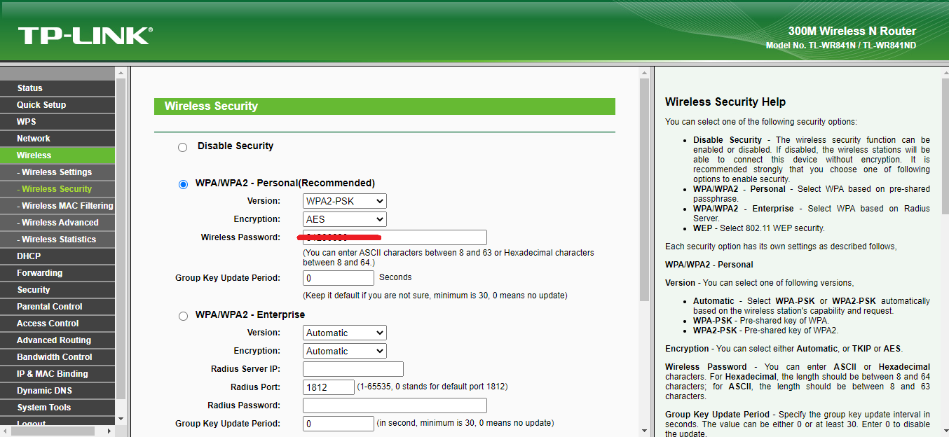

    En Wireless > Wireless Security, se activa por defecto la opción WPA/WPA 2 y vuelvo a poner la contraseña en la parte WIRELESS PASSWORD:
    Haga clic en la imagen para ver una versión más grande  Nombre:	4.png Visitas:	0 Size:	177,1 KB ID:	220715

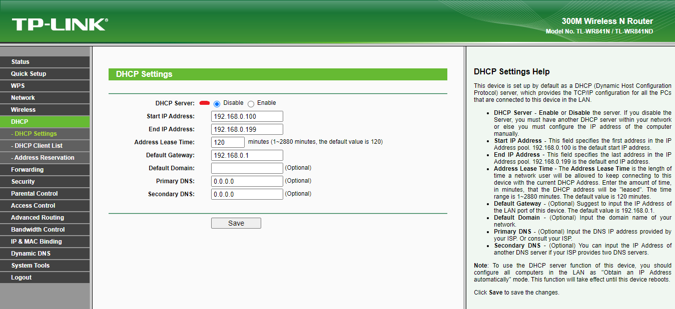

    Finalmente, en DHCP > DHCP Settings, pongo DISABLE en la parte DHCP Server, y reinicio el dispositivo
    Haga clic en la imagen para ver una versión más grande  Nombre:	5.png Visitas:	0 Size:	166,4 KB ID:	220716
