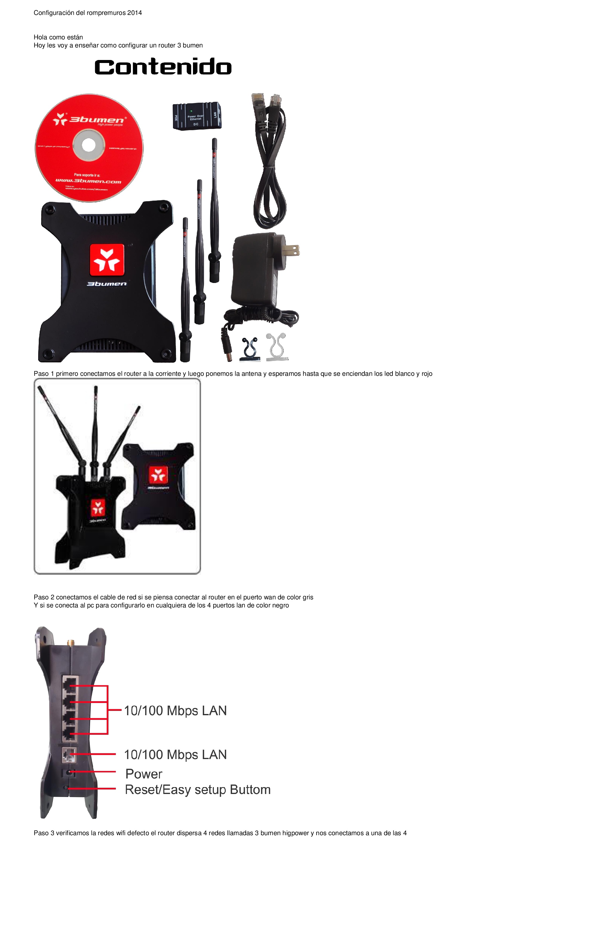

Hoy les voy a enseñar como configurar un router 3 bumen
Paso 1 primero conectamos el router a la corriente y luego ponemos la antena y esperamos hasta que se enciendan los led blanco y rojo
.jpg)
Paso 2 conectamos el cable de red si se piensa conectar al router en el puerto wan de color gris
Y si se conecta al pc para configurarlo en cualquiera de los 4 puertos lan de color negro

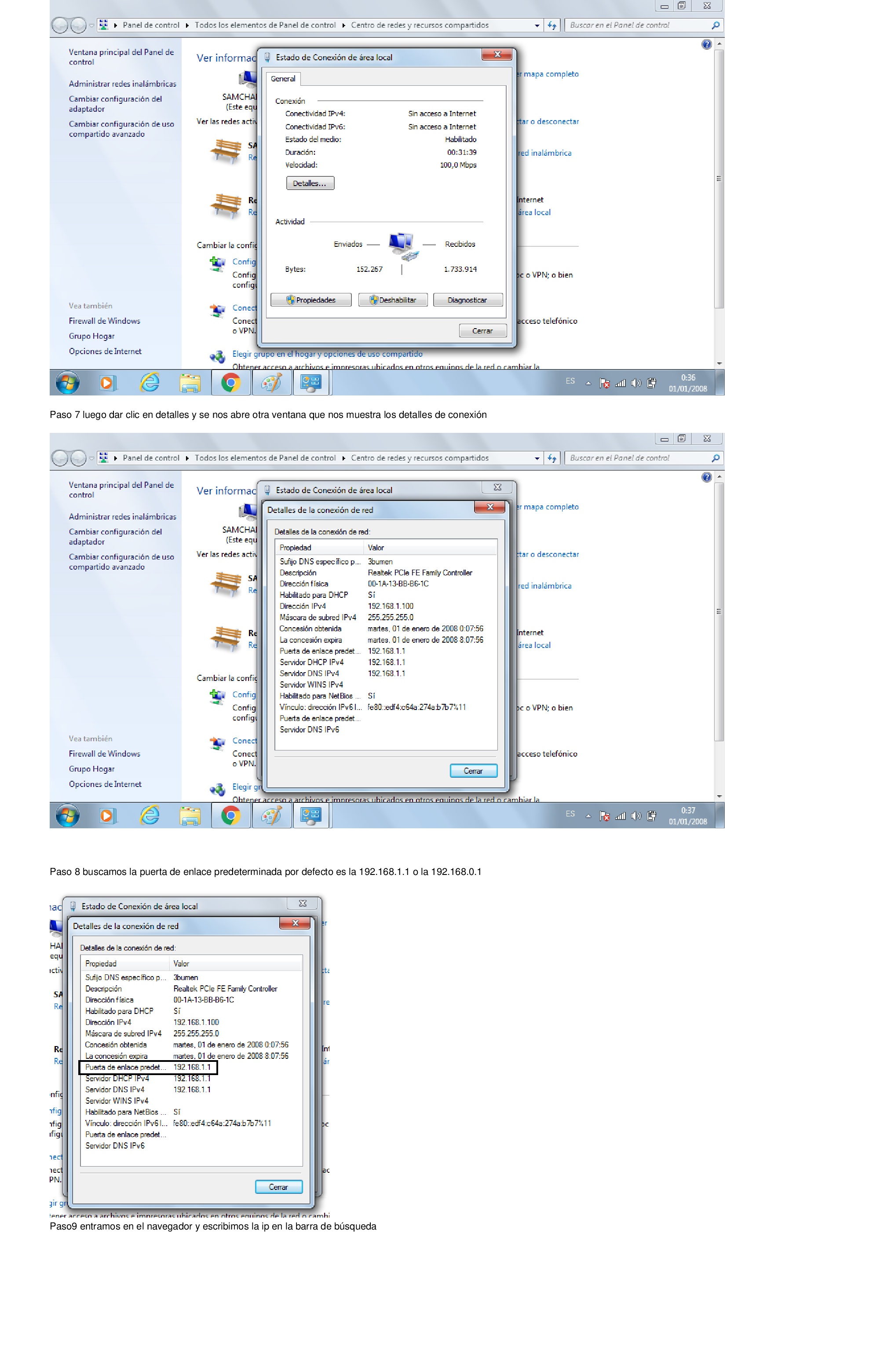

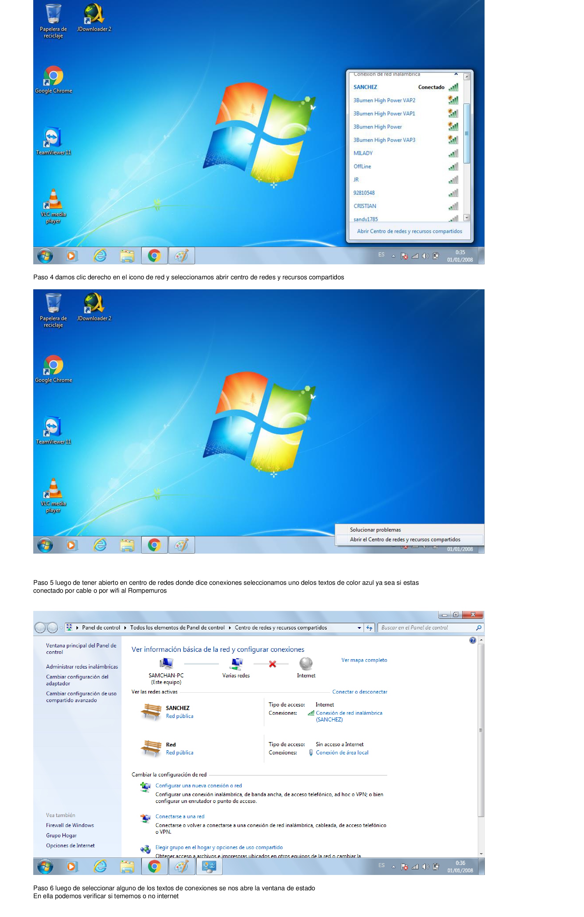

Paso 4 damos clic derecho en el icono de red y seleccionamos abrir centro de redes y recursos compartidos
Paso 5 luego de tener abierto en centro de redes donde dice conexiones seleccionamos uno delos textos de color azul ya sea si estas
conectado por cable o por wifi al Rompemuros
Paso 6 luego de seleccionar alguno de los textos de conexiones se nos abre la ventana de estado
En ella podemos verificar si tememos o no internet
Paso 7 luego dar clic en detalles y se nos abre otra ventana que nos muestra los detalles de conexión
Paso 8 buscamos la puerta de enlace predeterminada por defecto es la 192.168.1.1 o la 192.168.0.1

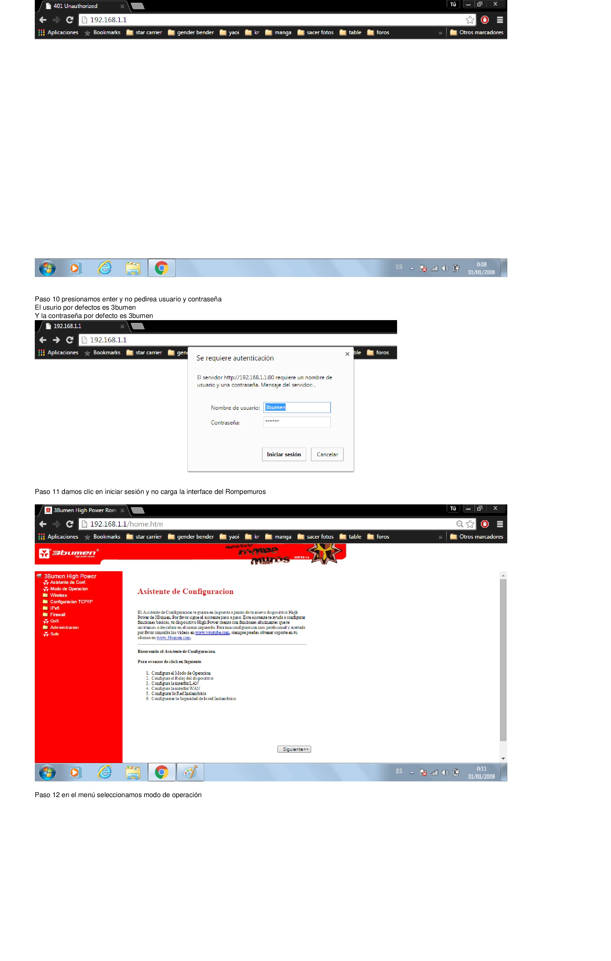

Paso9 entramos en el navegador y escribimos la ip en la barra de búsqueda
Paso 10 presionamos enter y no pedirea usuario y contraseña
El usurio por defectos es 3bumen
Y la contraseña por defecto es 3bumen
Paso 11 damos clic en iniciar sesión y no carga la interface del Rompemuros
Paso 12 en el menú seleccionamos modo de operación
paso 13 luego en modo de operación seleccionamos en que forma lo deseamos configurar este caso gateway y presionamos aplicar cambios

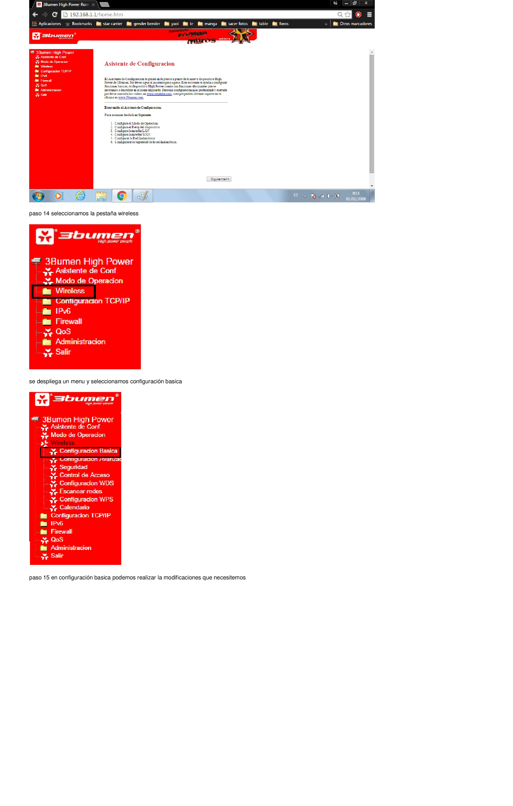

paso 14 seleccionamos la pestaña wireless
se despliega un menu y seleccionamos configuración basica
paso 15 en configuración basica podemos realizar la modificaciones que necesitemos

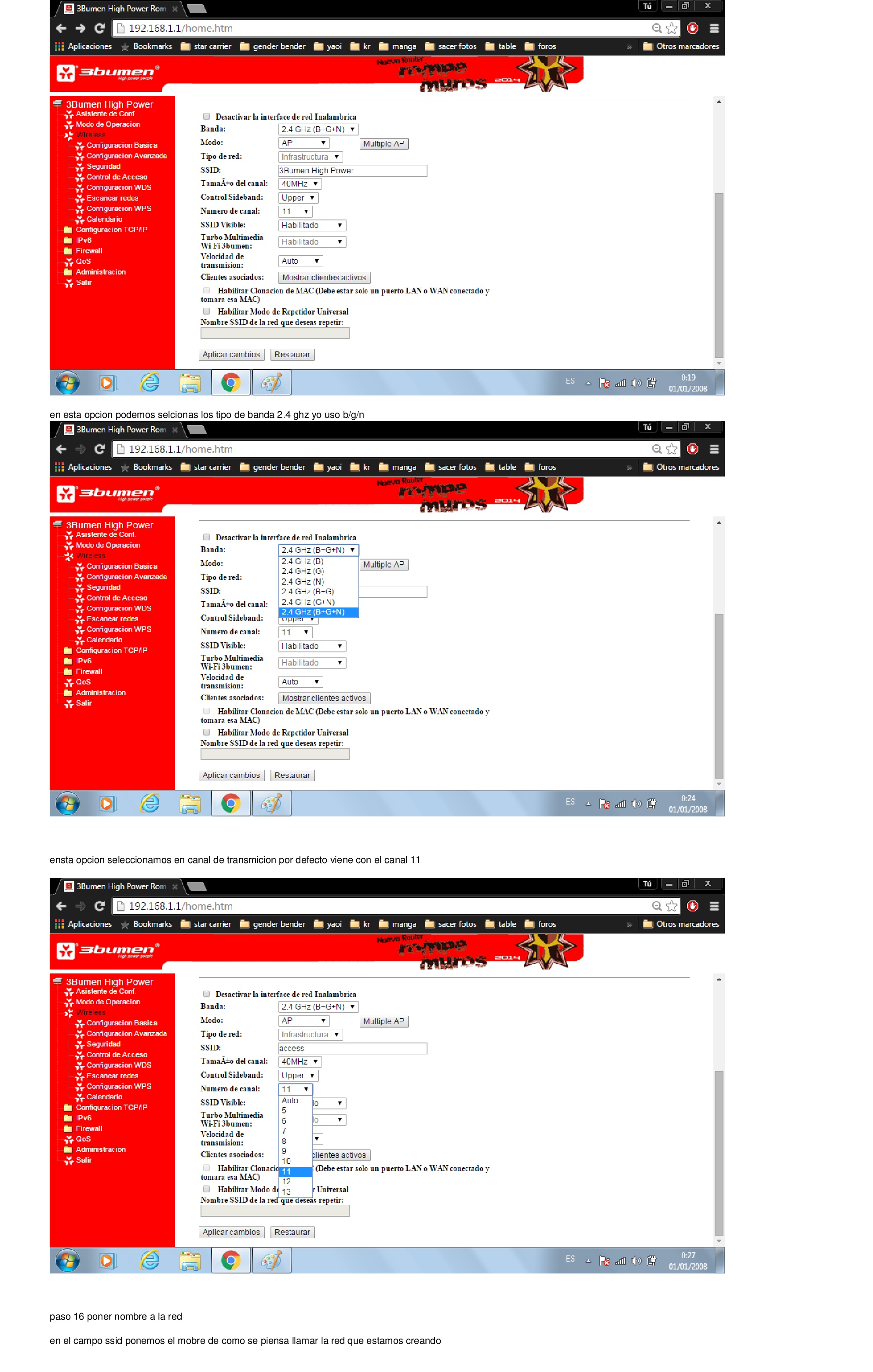

en esta opcion podemos selcionas los tipo de banda 2.4 ghz yo uso b/g/n
ensta opcion seleccionamos en canal de transmicion por defecto viene con el canal 11

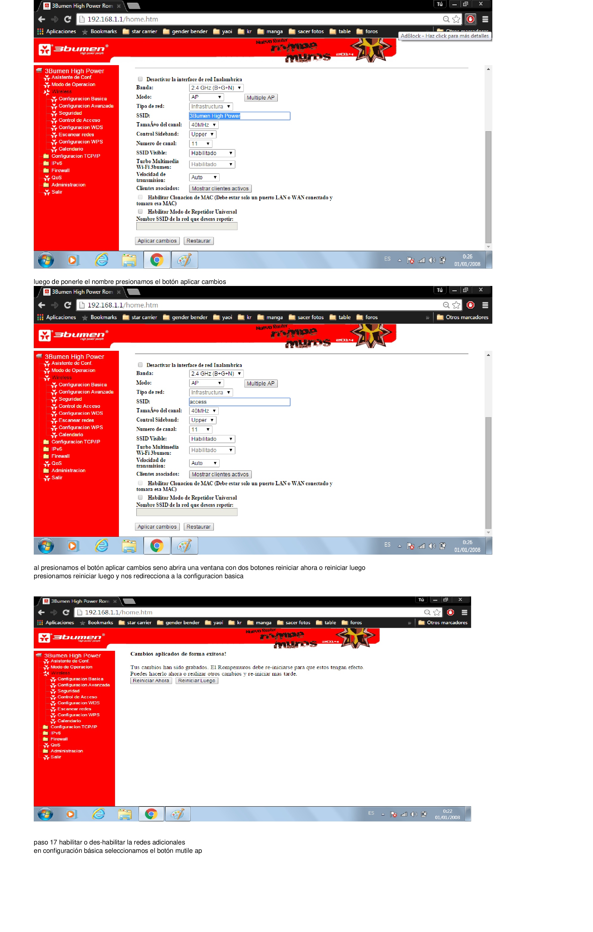

paso 16 poner nombre a la red
en el campo ssid ponemos el mobre de como se piensa llamar la red que estamos creando
luego de ponerle el nombre presionamos el botón aplicar cambios
al presionamos el botón aplicar cambios seno abrira una ventana con dos botones reiniciar ahora o reiniciar luego
presionamos reiniciar luego y nos redirecciona a la configuracion basica

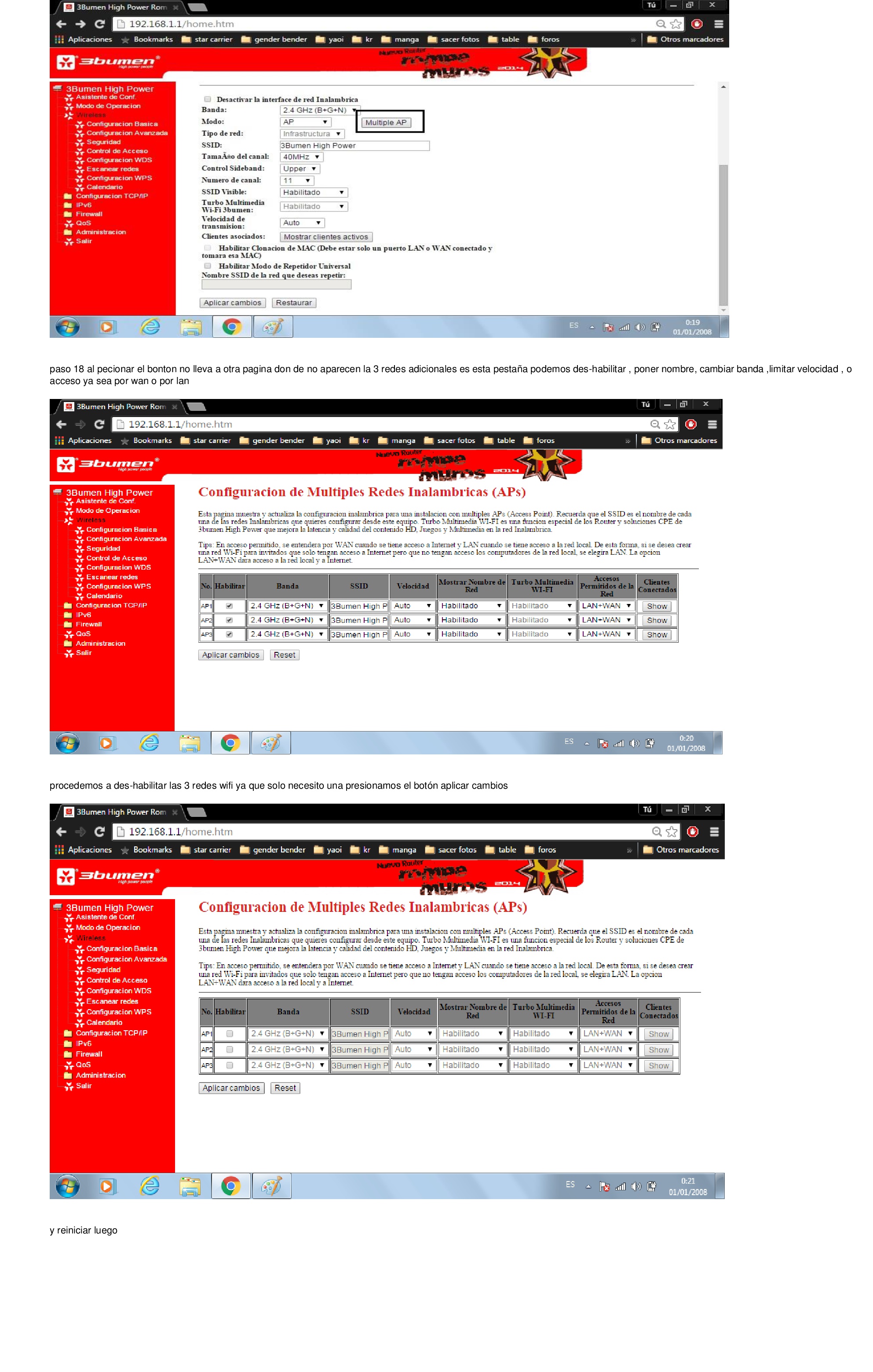

paso 17 habilitar o des-habilitar la redes adicionales
en configuración básica seleccionamos el botón mutile ap
paso 18 al pecionar el bonton no lleva a otra pagina don de no aparecen la 3 redes adicionales es esta pestaña podemos des-habilitar , poner nombre, cambiar banda ,limitar velocidad , o acceso ya sea por wan o por lan
procedemos a des-habilitar las 3 redes wifi ya que solo necesito una presionamos el botón aplicar cambios
y reiniciar luego

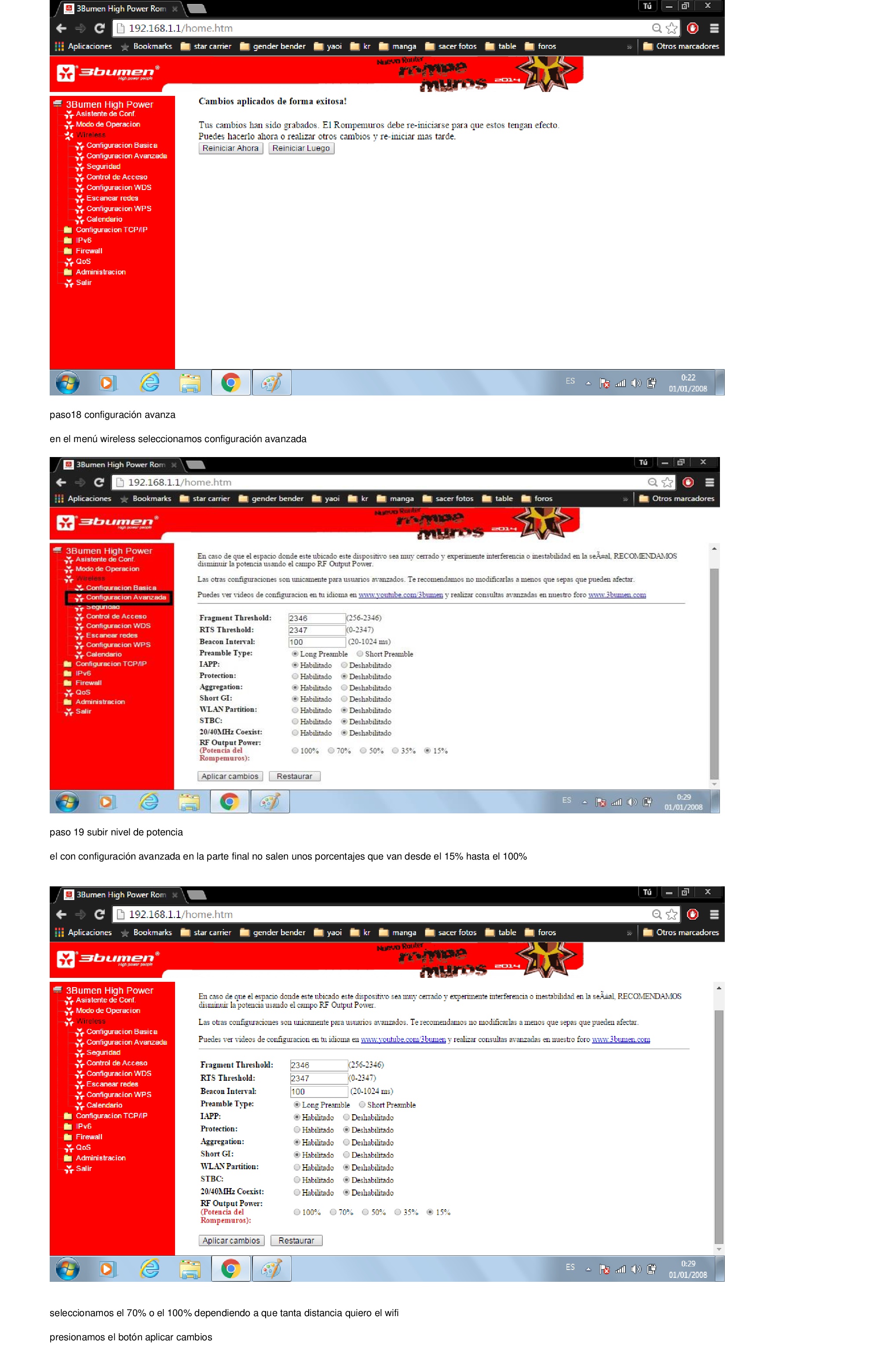

paso18 configuración avanza

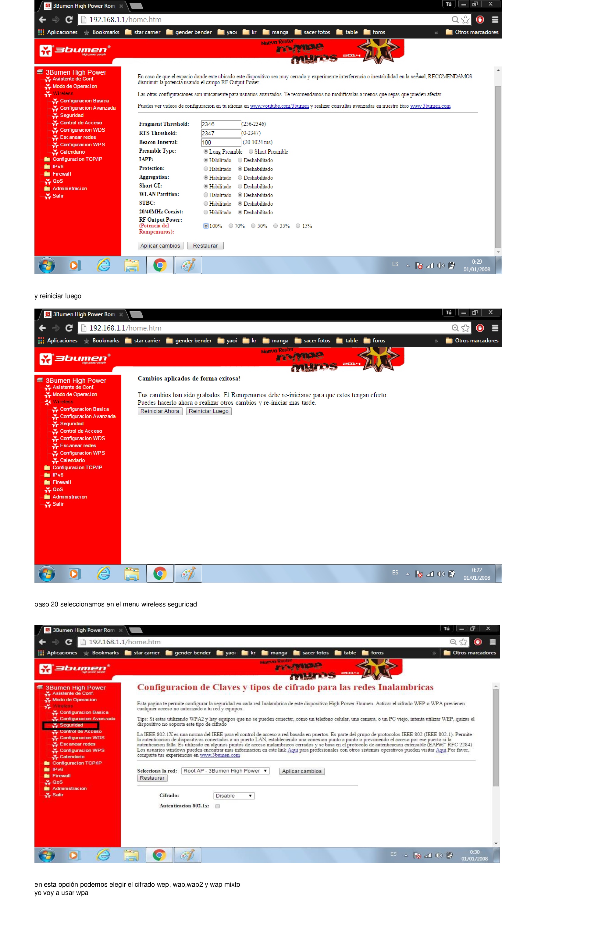

en el menú wireless seleccionamos configuración avanzada
paso 19 subir nivel de potencia
el con configuración avanzada en la parte final no salen unos porcentajes que van desde el 15% hasta el 100%
seleccionamos el 70% o el 100% dependiendo a que tanta distancia quiero el wifi
y reiniciar luego

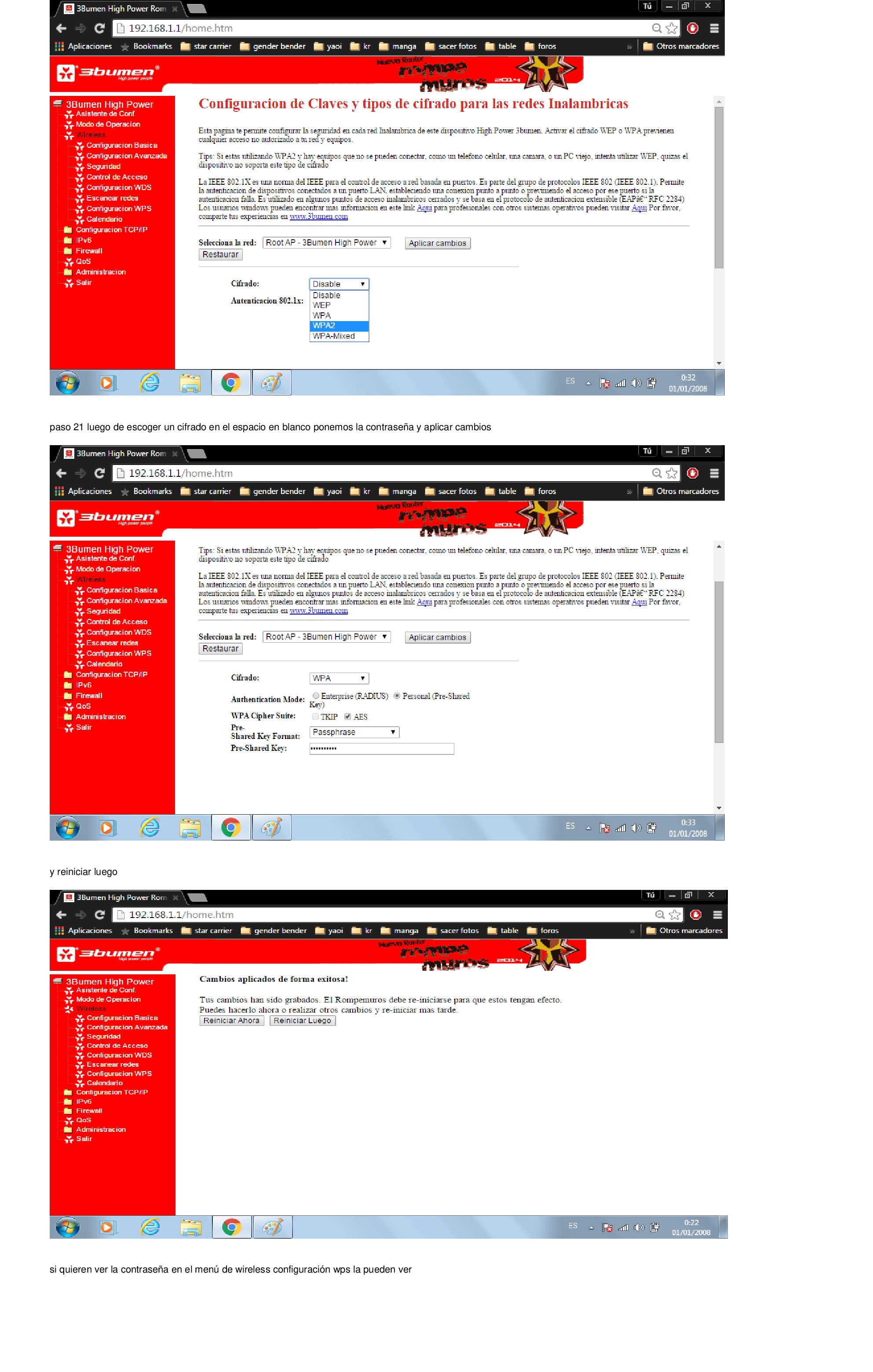

paso 20 seleccionamos en el menu wireless seguridad
en esta opción podemos elegir el cifrado wep, wap,wap2 y wap mixto
yo voy a usar wpa
paso 21 luego de escoger un cifrado en el espacio en blanco ponemos la contraseña y aplicar cambios
y reiniciar luego

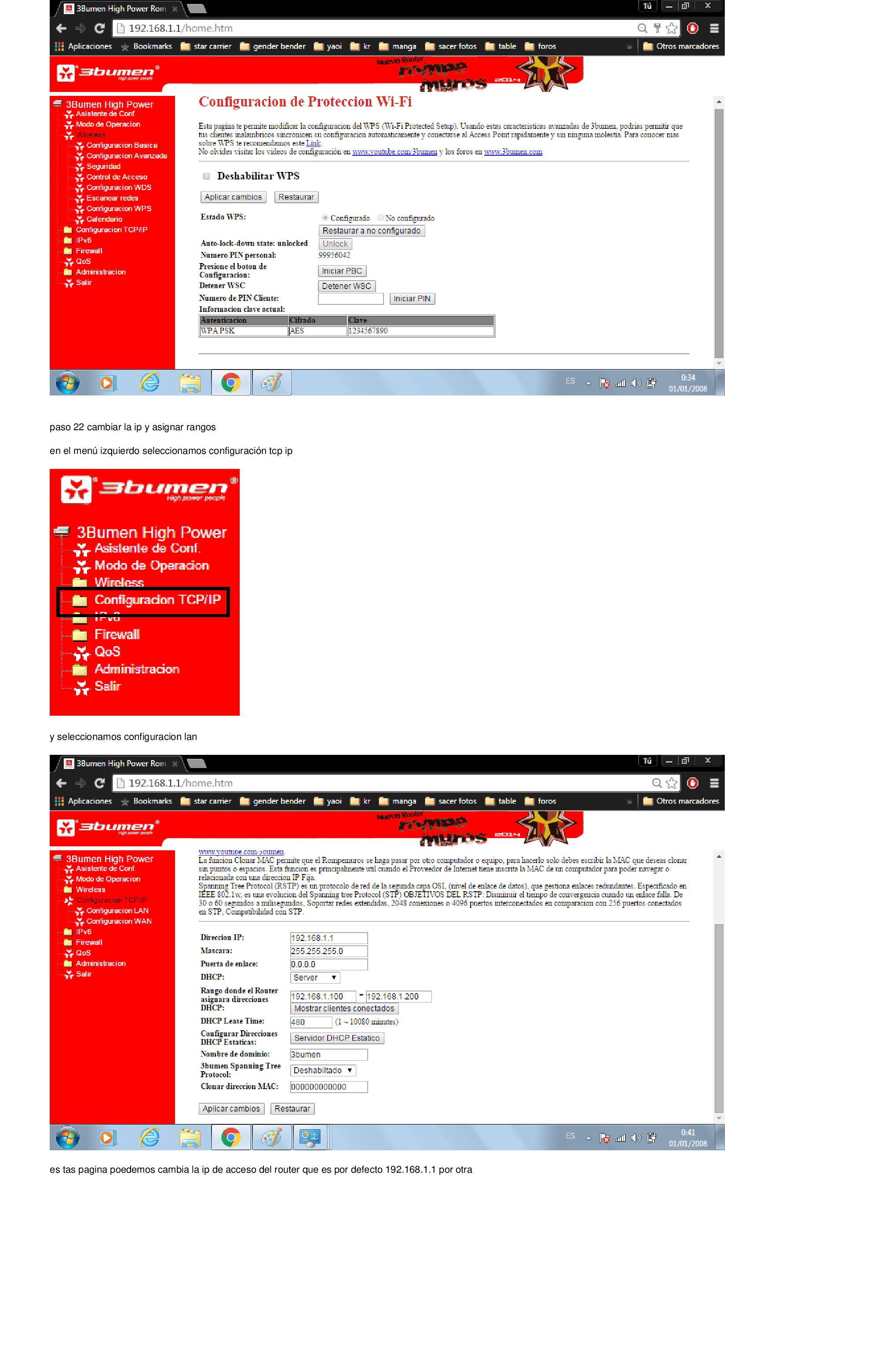

si quieren ver la contraseña en el menú de wireless configuración wps la pueden ver

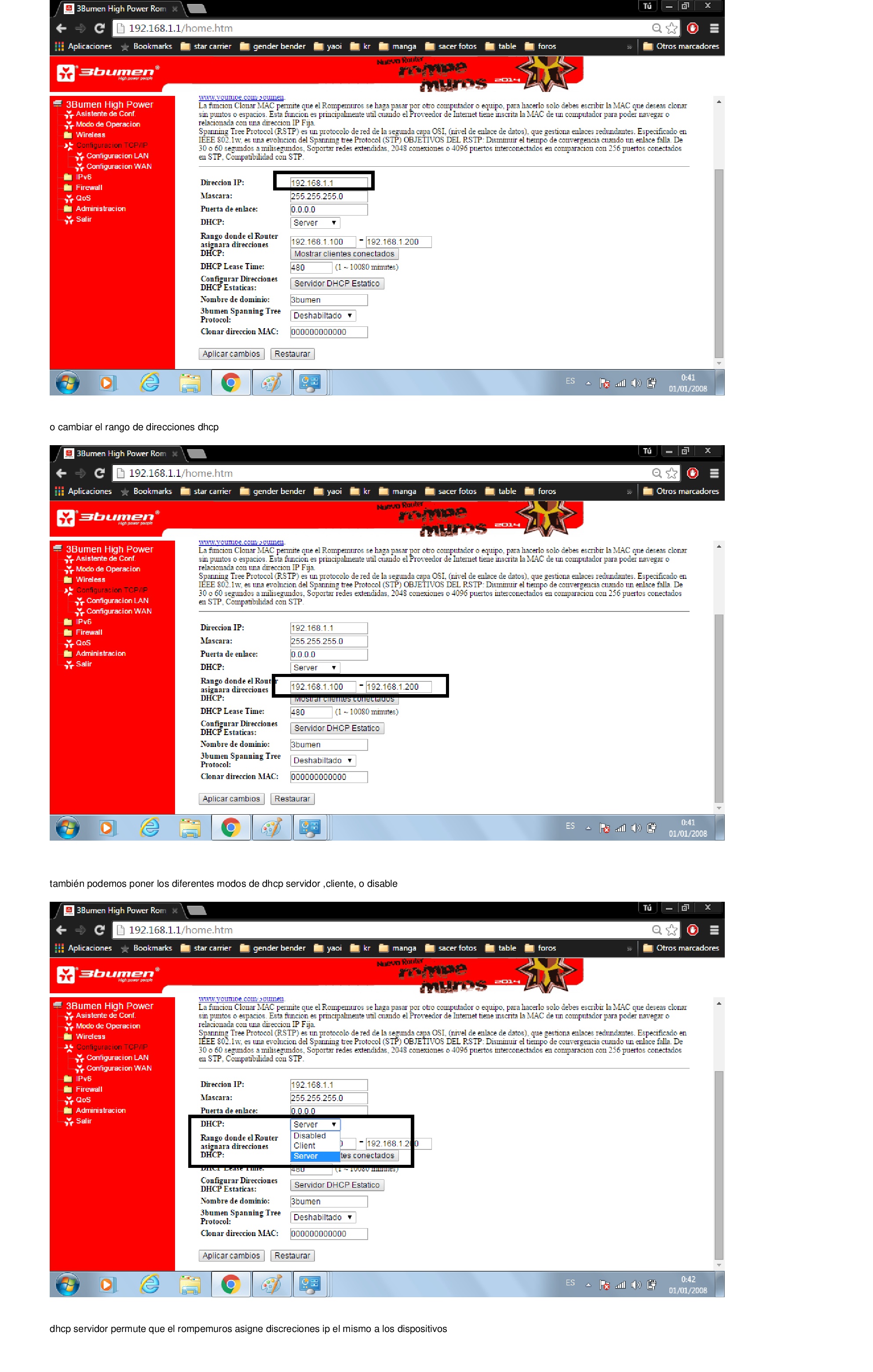

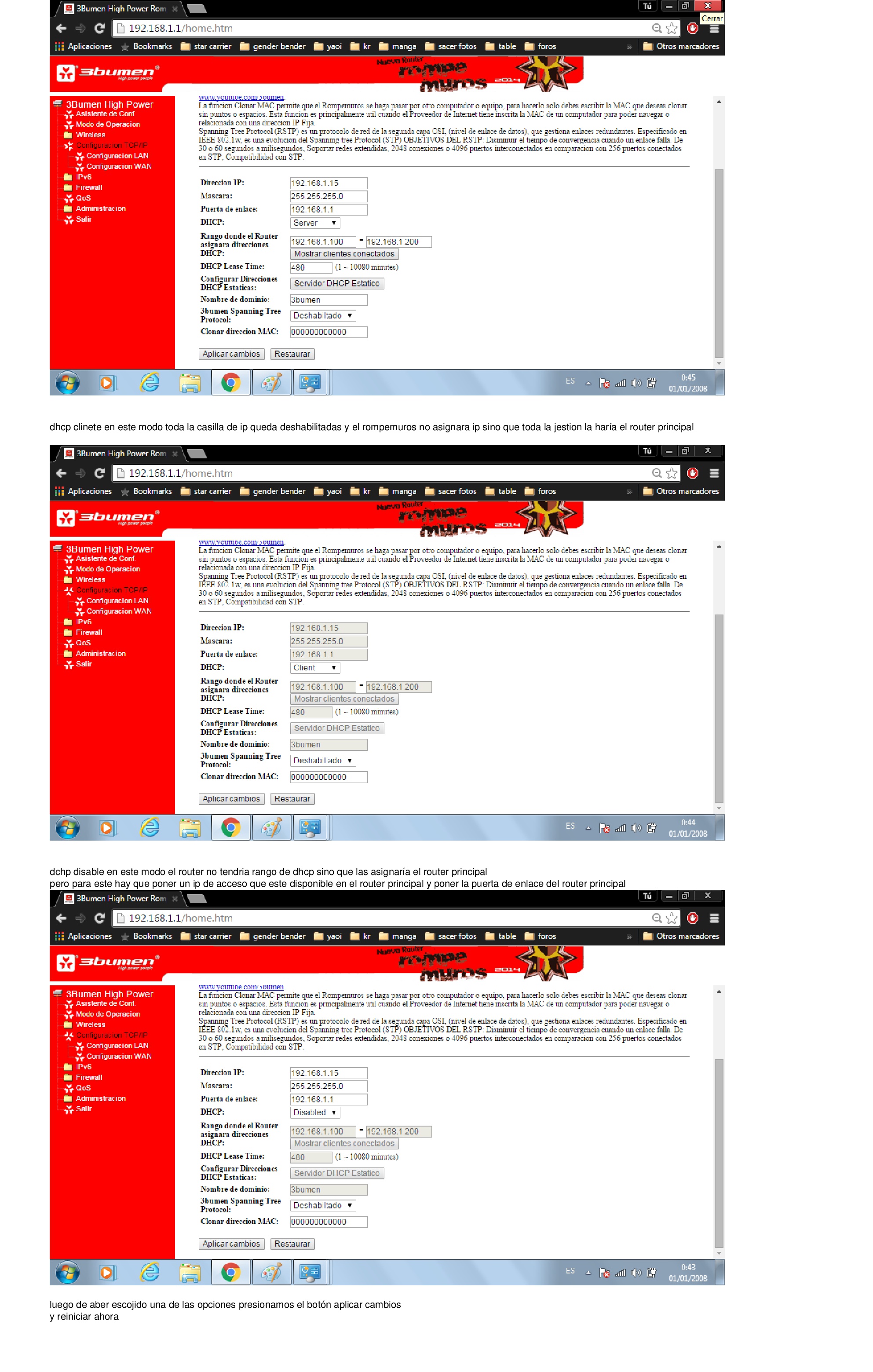

paso 22 cambiar la ip y asignar rangos
en el menú izquierdo seleccionamos configuración tcp ip
y seleccionamos configuracion lan
es tas pagina poedemos cambia la ip de acceso del router que es por defecto 192.168.1.1 por otra
o cambiar el rango de direcciones dhcp
también podemos poner los diferentes modos de dhcp servidor ,cliente, o disable
dhcp servidor permute que el rompemuros asigne discreciones ip el mismo a los dispositivos
dhcp clinete en este modo toda la casilla de ip queda deshabilitadas y el rompemuros no asignara ip sino que toda la jestion la haría el router principal
dchp disable en este modo el router no tendria rango de dhcp sino que las asignaría el router principal
pero para este hay que poner un ip de acceso que este disponible en el router principal y poner la puerta de enlace del router principal

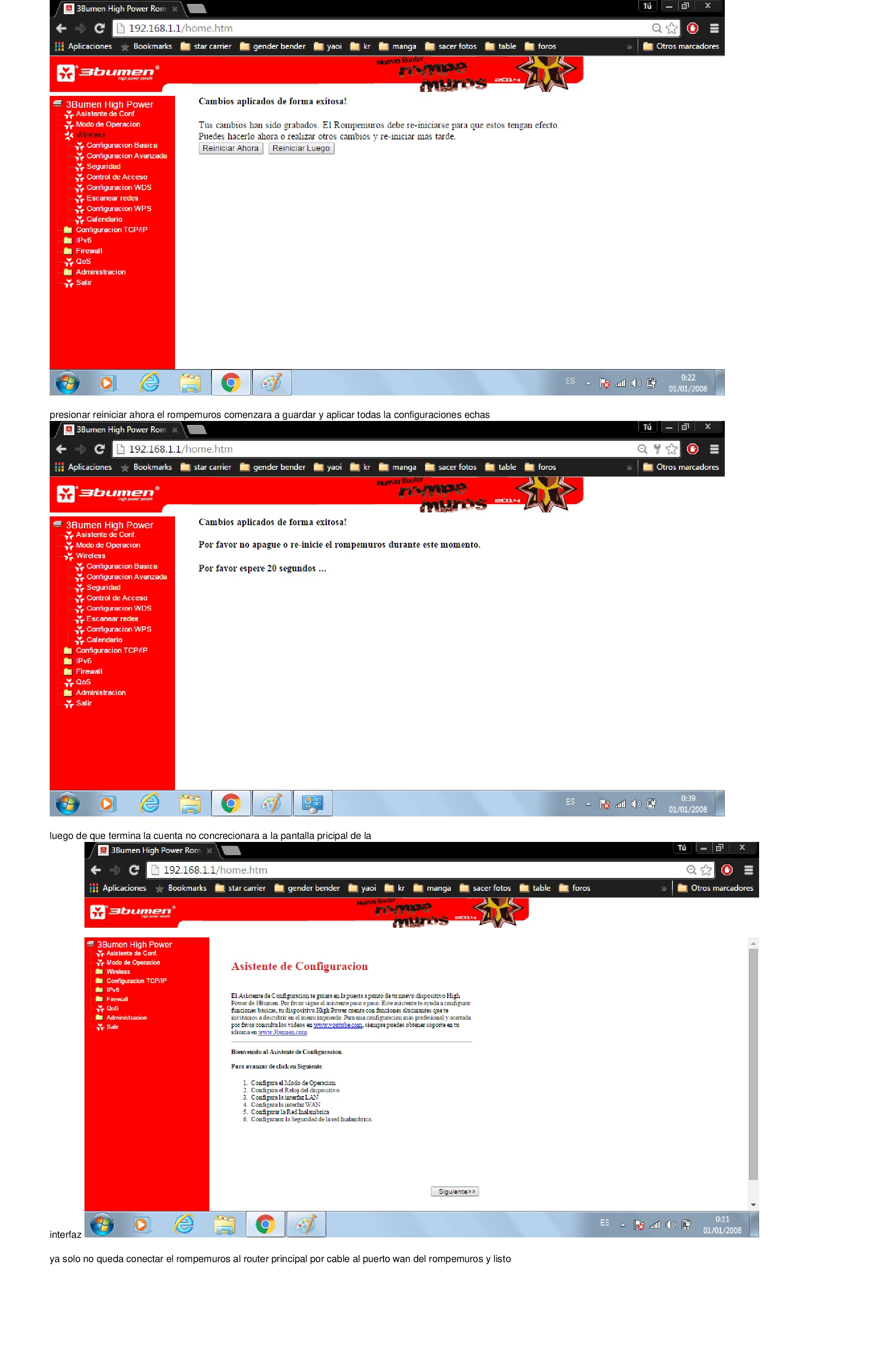

luego de aber escojido una de las opciones presionamos el botón aplicar cambios
y reiniciar ahora
presionar reiniciar ahora el rompemuros comenzara a guardar y aplicar todas la configuraciones echas
luego de que termina la cuenta no concrecionara a la pantalla pricipal de la interfaz
ya solo no queda conectar el rompemuros al router principal por cable al puerto wan del rompemuros y listo
y reiniciar luego
yo voy a usar wpa
y reiniciar luego
y reiniciar ahora
