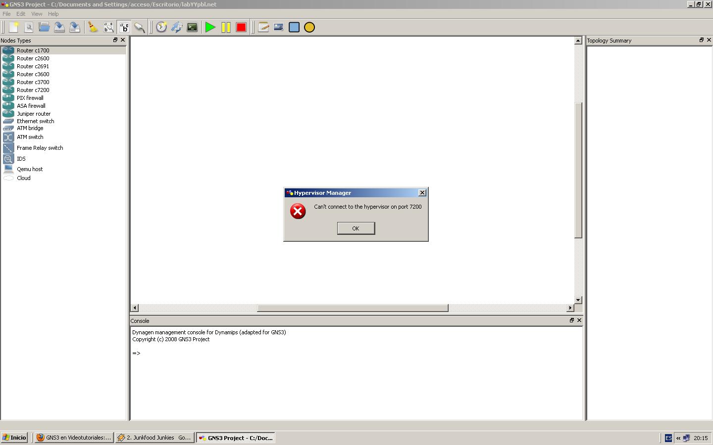

Re: ayuda con GSN3
Gracias Nehalem, la verdad no se si se podrá arreglar cambiando este valor pero gracias por la sugerencia¡¡¡:D
Respecto al primer mensaje, ya lo solucione (no conectaba con Dynamips porque no habia instalado la libreria WinPcap)
Veo que controlas un poco de todo.......gracias amigo, saludos:D

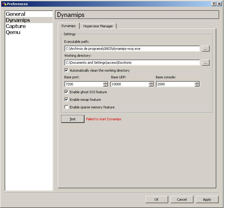

Re: ayuda con GSN3
Hola, Hispabit:Originalmente publicado por hispabit Ver MensajeHola,
intente instalar el GSN3 en mi PC pero me da un error "Can´t connect to the hypervisor on port 7200" ¿Como lo soluciono?
Se me ocurre que tenga algun problema para "conectar" con Dynamips pero ya le indique la ruta del archivo(ver imagen adjunta). ¿Que mas puedo hacer?
Gracias:D
Es difícil que alguien responda a un asunto tan complejo, relacionado con programas muy especializos en el manejo de redes.
Aunque suene mal, muchas veces me he visto solo, y sin saber, intentando ayudar en casos de problemas de redes.
Al parecer según muestra el mensaje ese, el Hypervisor, quiere conectarse a través de el puerto 7000, no sé si has de configurar algo en tu router, o cómo funcionan los programas, pero es lo que te pide el mensaje.

ayuda con GSN3
Hola,
