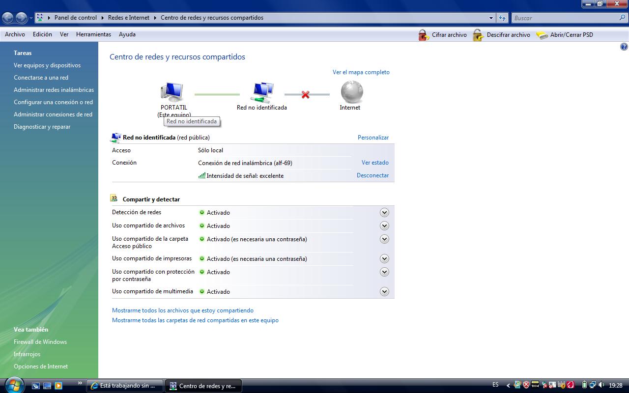

    Hola a todos. Tengo un portatil que soy incapaz de conectarlo a internet, solo lo conecté una vez con una red wifi de un hotel, pero ahora que he instalado el wifi en mi casa, no se conecta, tampoco he sido capaz de conectarlo por cable, ni siquiera con un modem de esos de vodafon. La red de mi casa la localiza, ademas me marca un 98% se conecta pero me indica que Acceso solo local, y de abrirme paginas de internet nada de nada, ademas me sale el icono del portatil conectado a el icono de la conexion, y entre esta conexion y el icono de internet me sale una cruz roja de como no tengo acceso a internet, le doy a esta cruz y me intenta solucionar el problema sin exito. a ver si me podeis echar una manita gracias

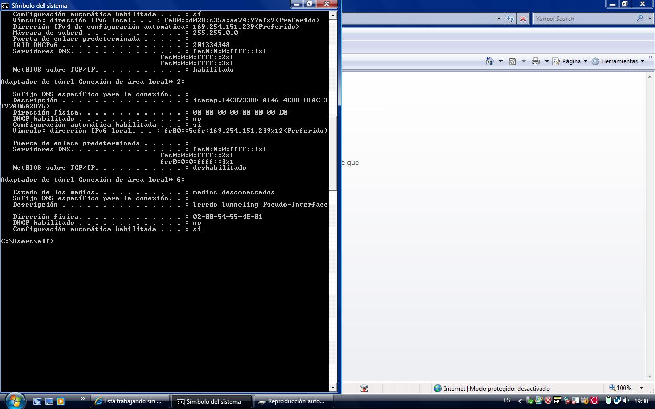

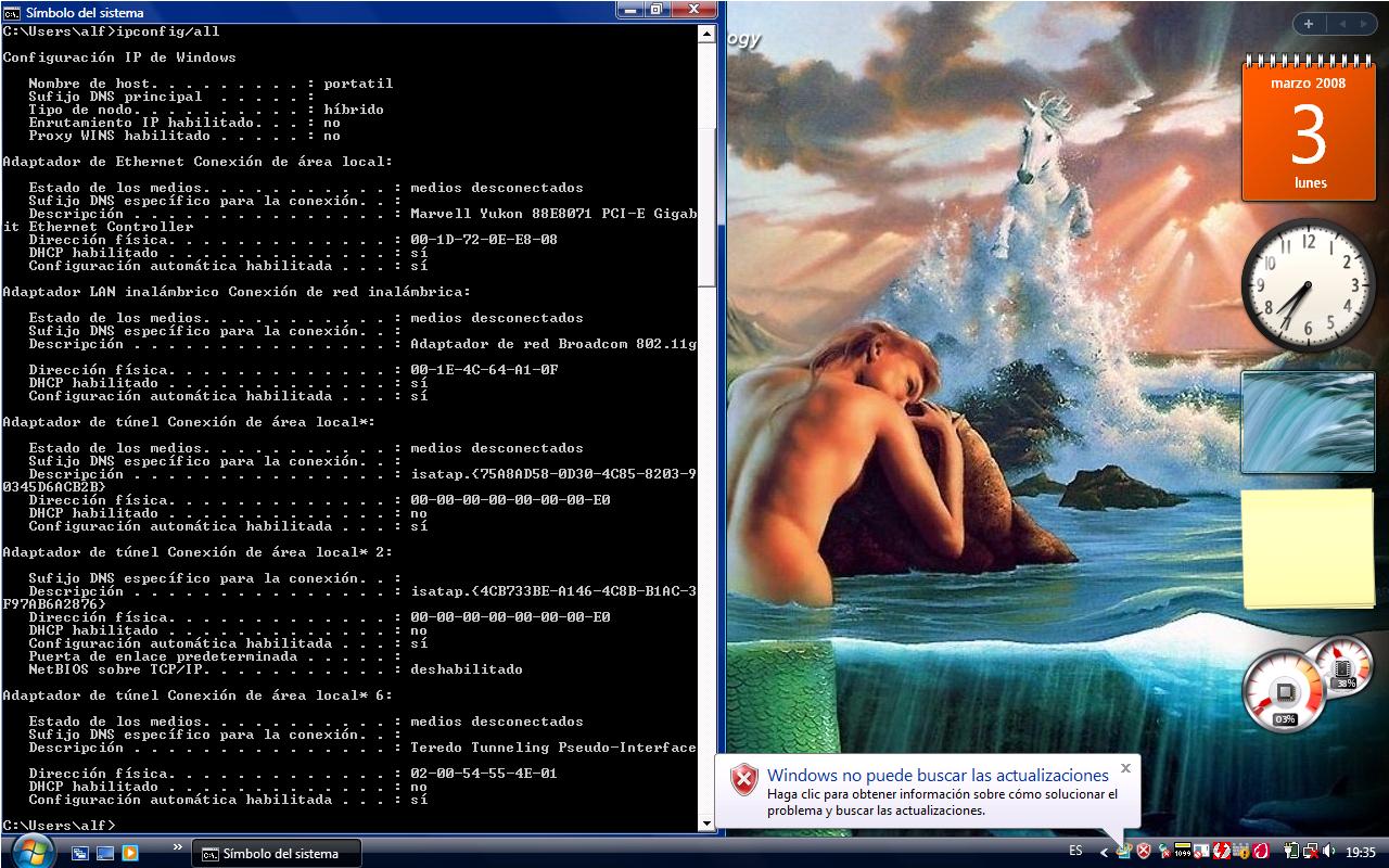

                A ver si con esto se ilumina alguna mente sabia,
                Archivos Adjuntos
                Comentario
                • #9
                  Re: mi portatil no se conecta a internet
                  Buenas
                  ¿Eso es conectándolo por wifi? Según esas imágenes todos los medios están desconectados, por lo que ni siquiera ha conectado con la red inalámbrica. Prueba a enchufarle el cable y repetir el procedimiento, y si pudieras hacerlo también en el ordenador que sí tiene Internet, para ver la configuración de tu red local, sería de ayuda.
                  Un saludo.

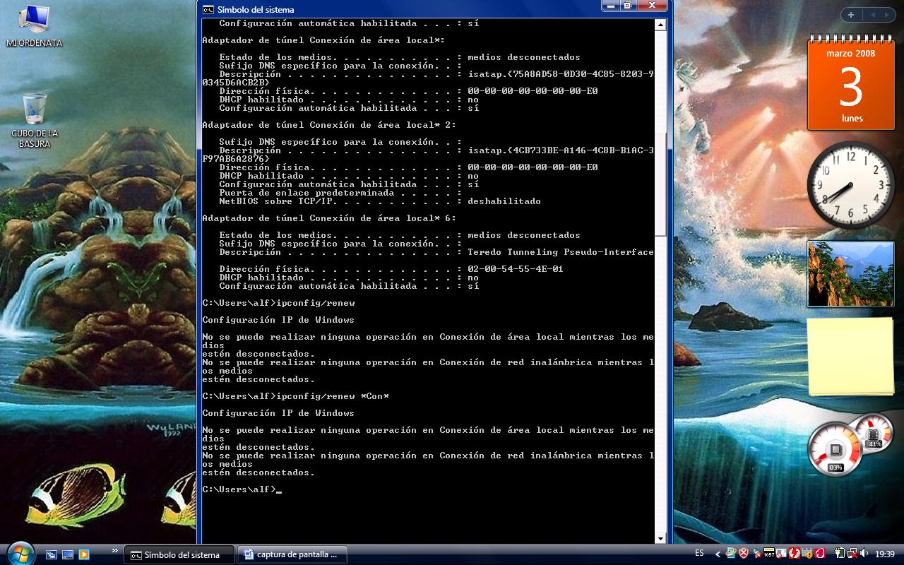

                    ahora lo he echo con el wifi y con el cable conectado desde el router wifi
                    Archivos Adjuntos
                    Comentario
                    • #11
                      Buenas
                      Tiene pinta de ser que tienes el DHCP (configuración automática de los clientes de la red) desactivado en el router, pero Windows está intentando configurarse mediante este protocolo y, al no recibir respuesta, se inventa la dirección que le da la gana. Para solucionarlo, ve al ordenador que tiene Internet, repite el procedimiento del ipconfig y fíjate en la dirección IPv4 que tiene. Luego en el portátil pon una dirección IP dentro del mismo rango (variando sólo los dos últimos números, por ejemplo si el PC de sobremesa tiene 192.168.1.2 al portátil puedes ponerle algo como 192.168.1.5), la misma máscara de subred, la misma puerta de enlace y los mismos servidores DNS (si no los encuentras puedes usar 194.179.1.100 y 194.179.1.101) que el otro ordenador.

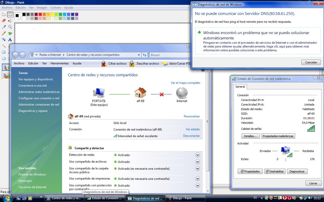

                              he metido las direcciones manualmente, y sobre el dns me dice esto..., ironicamente me remite a la ayuda pero sin internet no tengo ayuda.
