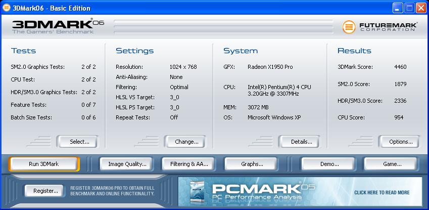

Hola queria comunicar algunos problemas con la Club 3D x1950Pro AGP.
En primer lugar decir que a mi me vino con las frecuencias a 574/1370Mhz y en la pagina oficial ponia que son 600/1400Mhz.Bueno da igual por que el ventilador es de gran calidad y quando le subi la frecuencia a 600/1400Mhz (con los Draivers Catalyst que venian en el disco) funcionaba perfectamente y ademas nunca supero los 55 grados a pleno rendimiento.
Bien al iniciar un juego (el FEAR original v1.0
todo parecia muy normal pero al cabo de 20-30 minutos el juego me hecho al escritorio,pense que seria un fallo pequeño pues entre de nuevo en un juego nuevo esta vez el NFSMW el juego iba volando pude jugar mas de 3 o 4 horas seguidas sin parar y entonces es cuando de nuevo me hecho al escritorio y se activo la VPU Recover y me comunico que como los draivers mandaron a la grafica informacion incorecta la utilidad VPU ha procedido a reiniciar la GPU(el procecador grafico) me pregunto si queria mandar un iforme a ATi lo cancele y pude segur jugando unos 10 minutos mas hasta que me salio lo mismo de anes tambien segui jugando pero a los 5 minutos la pantalla se quedo negra y en unos 4 o 5 segundos el equipo se reinicio.Es entonces cuando me entere de que habia algo raro y pense voy a actualicar los draivers a la version 7.1 para Win XP.Bien instalados los nuevos draivers corectamente entre en el panel de control de la grafica e intente subir la frecuencia a 600/1400Mhz pero esta vez la pantalla empezo a sacarme fallos y la tube que bajar y probe subir solo la GPU 5Mhz pero me ppso lo mismo la pantalla se corumpio de nuevo.Eso si ahora los juegos iban bien por mas tiempo pero el PC seguia riniciandose cada dos por tres incluso estando en el escritorio.
Me puse abuscar en Internet aver si a alguen le esta pasando lo mismo y entre en un foro en el que decian que es por la Fuente de Alimentacion (la mia es generica una chapuza vamos solo que es de 450W) en el mismo foro decian que la grafica tenia que estar sola en el conector que no le chupen potencia los demas componentes y yo la tenia enganchada con el HD y el DVD asi que abri el PC y la deje sola sin nada mas conectado que le quite la potencia pero me pasaba lo mismo solo que los juegos iban un poco mas rapido pero se colgaba igual mire mas adelante en el foro y ponia que la grafica segun Club 3D necesita 27A (Amperios) a +12V (Voltios) y mi fuente solo proporcionaba +12V a 16A vamos que una KK y he decidido cambiar la fuente hoy he comprado una Revoltec Chromus v2 de 450W que prociona a +12V 27A (por cierto esta mazo de guapa ) en principio queria una de 500w (a 12V y 29A) pero no estaba disponible en este momento la he instalado y por ahora no tengo ningun problema pero tengo que darle duro a los juegos aver si se rinicia. Importante: que conste que ahora mismo tengo la utilidad Fast Write desactivada (en el panel SMARTGART) ya que con la antigua fuente cuando quite esta opcion en las pruebas de 3DMark06 me sacaba un total de 4408 puntos pero seguia colgandose.Club 3D informaba que esta opcion podia causar conflictos y asi era con la antigua fuente, con la nueva toda via no he activado el FASTWRITE.Lo hare mas tarde.
Bueno esto es todo lo que puedo decir por ahora espero que con la nueva alimetacion no me pase lo mismo sino tendre que cambiar la grafica a ver si va a ser defectuosa. Adios y un saludo...
