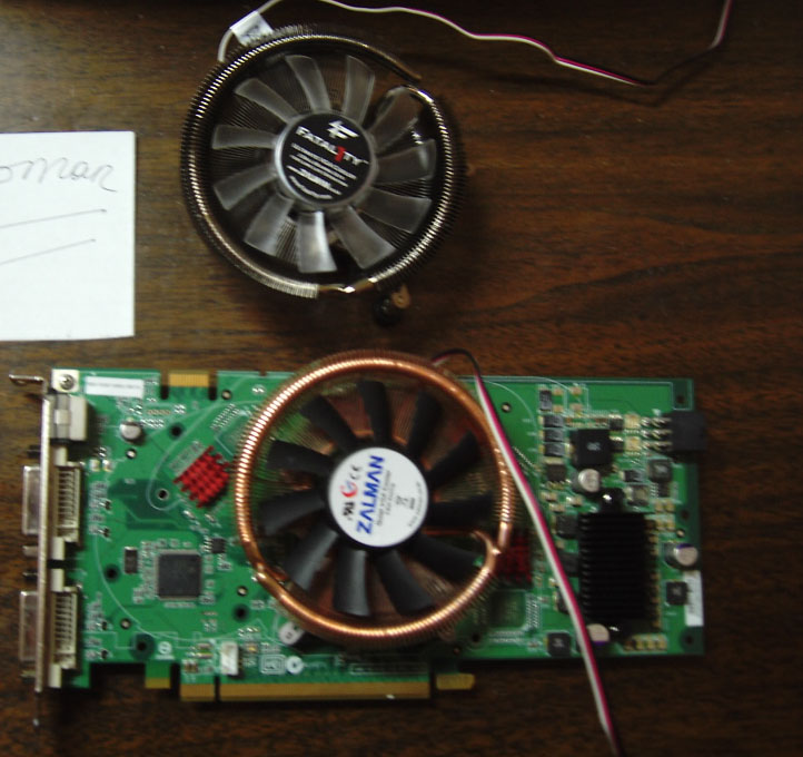

comprate un ventilador VF-700 luego a ver,pero la ati x600 edicion cuya su temperadura generalmente no está muy alta.,.,.,.,. o sea si quieres ahorrar algo dinerito ,limpiate el ventilador y los componetes de tu pc que llevan,.,..,., : PEditado por última vez por chinoman 10-01-07, 21:06:36.

vete a comprar un vf-700 para tu x600 ahora mismo,no dudes mas : P
Comentario
Re: sin ventilador en la tarjeta
yo tenia instalado vf-700 en mi 5900UTL antes y me servía muy bien y muy estable y hice algo overlocked con el sin ningun problema,.,,(la temperatura de 5900u es alta que x600) y me parece si lo instalado en tu x600 no habrá ningun problema sobre OC,pero la OC dependería de la calidad de x600 fisica que tengas,yo no podía garantizar si te hace oc muy bien o no,., :P ,pero garantizo 100% el temperatura será muy bajo que tu antiguo ventiladr que se instaló en tu x600,.,.,. :P,

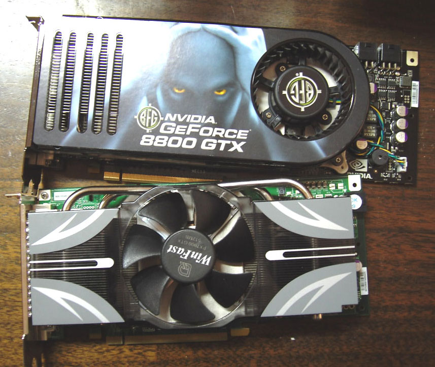

la semana pasada compré dos vf900,una vf 900 para mi 7800gtx,otra vf900 faltaly para mi 7900gtx,y de momento estoy buscando un disipador que pueda frescarse a mi 8800gtx, : P
