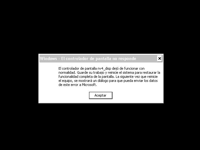

    Tengo un problema con mi gráfica Geforce6800 GTS AGP, y no sé a qué se debe: Sin hacer nada especial cuando inicio algún juego, pasadas las pantallas iniciales e intros, cuando el juego va ha empezar de verdad se me va todo, me sale un mensaje de "el controlador de pantalla no funcioa nv4_disp" y se pone todo el sistema a mínima resolución y color y no hay manera de volver a ponerlo a 1280x1024 si no es reiniciando.

          Pues acabo de reinstalar el sistema con una copia de seguridad que se que funciona perfectamente y nada. Me vuelva ha hacer lo mismo. Ya no sé que puede ser. Empiezo a pensar que se me ha fastidiado la tarjeta gráfica o algo así, pero lo que me mosquea es que todo funciona correctamente hasta que cargo un juego y terminan las intros y menús.
          Por cierto, adjunto el mensaje de marras, que se me olvidó la otra vez.

            Sobre mi problema con la tarjeta gráfica , pues... ¡RESUELTO!. Pero no adivinaríais como. Al final, se me encendió la bombilla y me acorde de que justo unos días antes había cambiado la Graphics Aperture Size en la bios del máximo (256 mb), que es lo que estaba puesto por defecto, al mínimo (4mb). Pues desde ese momento no había puesto ningún juego, por eso no había detectado el problema inmediatamente y me hubiera sido más fácil relacionarlo. Pero al final, resulta que ha sido este el problema. Se me ocurrió volver a ponerlo a 256 mb y todo volvió a la normalidad. He ido probando y puedo poner hasta 16mb, pero con 8mb o 4mb, casca. Por cierto, esto lo hice porque en una revista había leído que para que los juegos fueran mejor, había que poner al mínimo este valor, porque según creo así los juegos no tiran de la memoria del sistema (más lenta) en lugar de la de la tarjeta gráfica. Así que bueno, problema resuelto, 'de potra', pero resuelto que es lo que cuenta.
