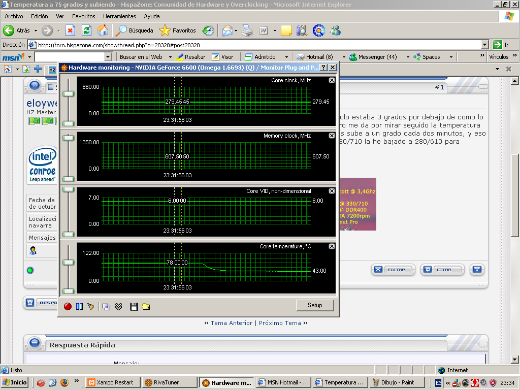

    tras montar el tide water tengo el pc que nada mas encenderlo solo estaba 3 grados por debajo de como lo tenia antes... aunque desilusionado, no he hecho nada mas... pero me da por mirar seguido la temperatura y eran ya 65º y me he quedao pillao... pues bien, ante mis narices sube a un grado cada dos minutos, y eso es una pasada como comprendereis... ademas de que la config 330/710 la he bajado a 280/610 para intentar frenar la cosa pero que va... sigue igual.
    que hago? ya veras como se lia...

    mirad la grafica y vosotros imaginaos como me he sentido, de 78ºC a 43º en nada... y sigue bajando... bua estaba to acojonao...
