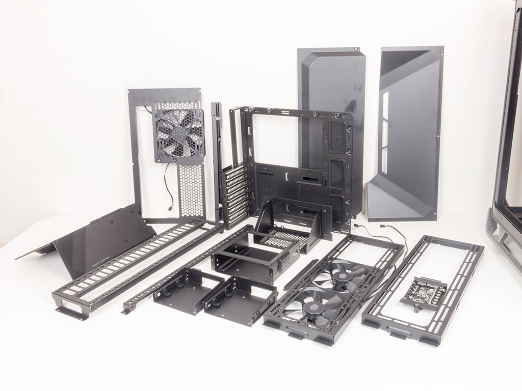

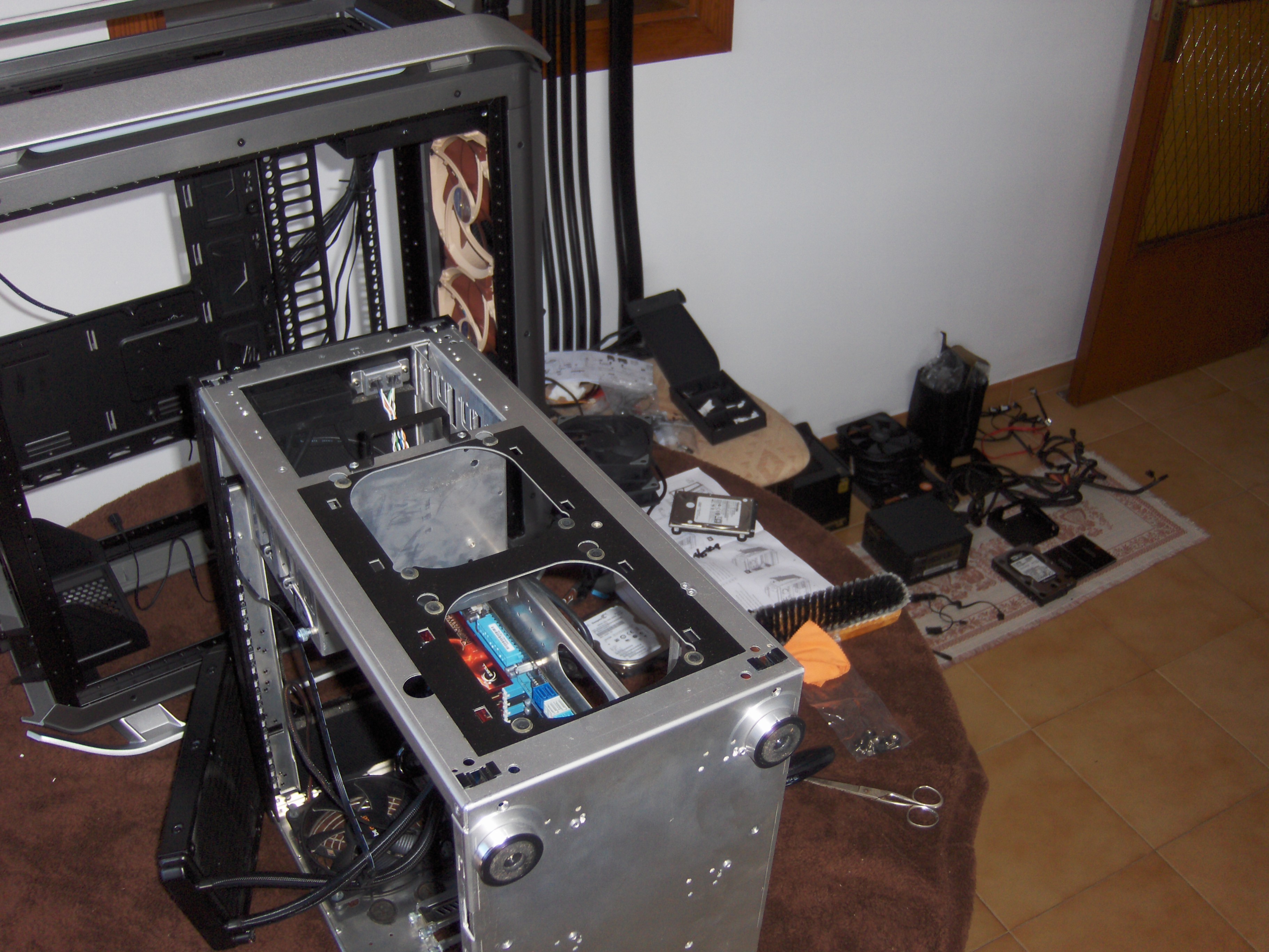

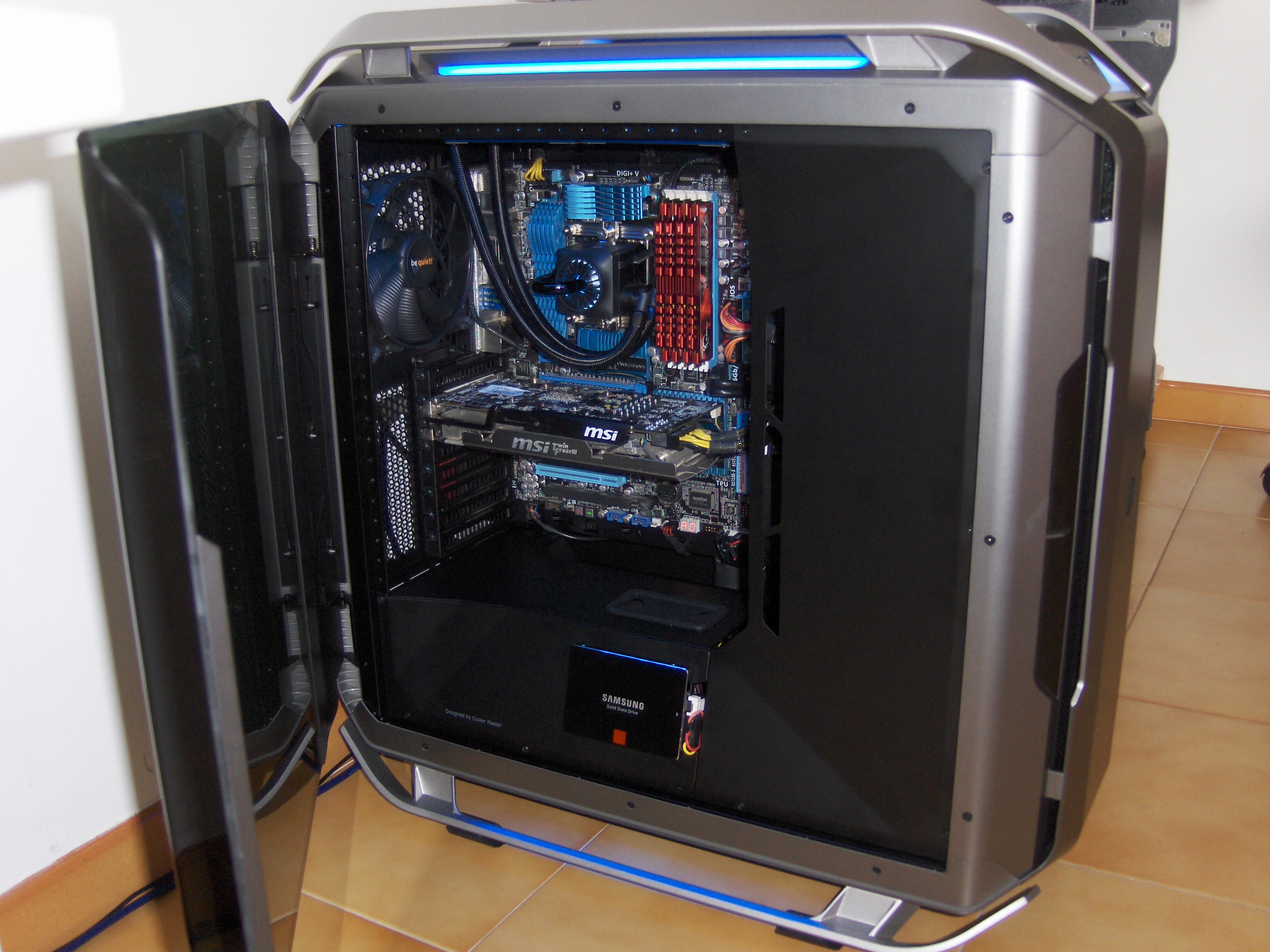

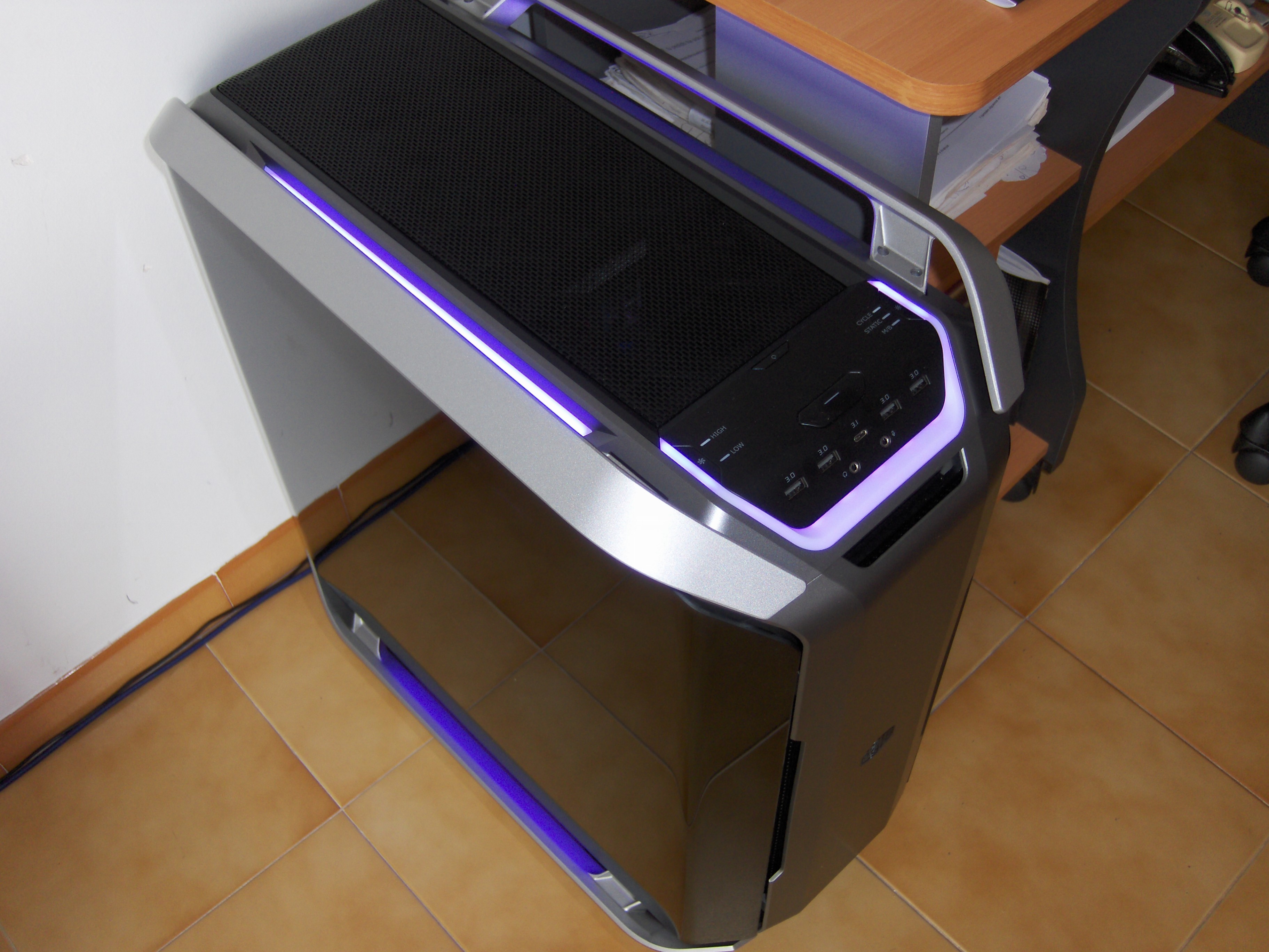

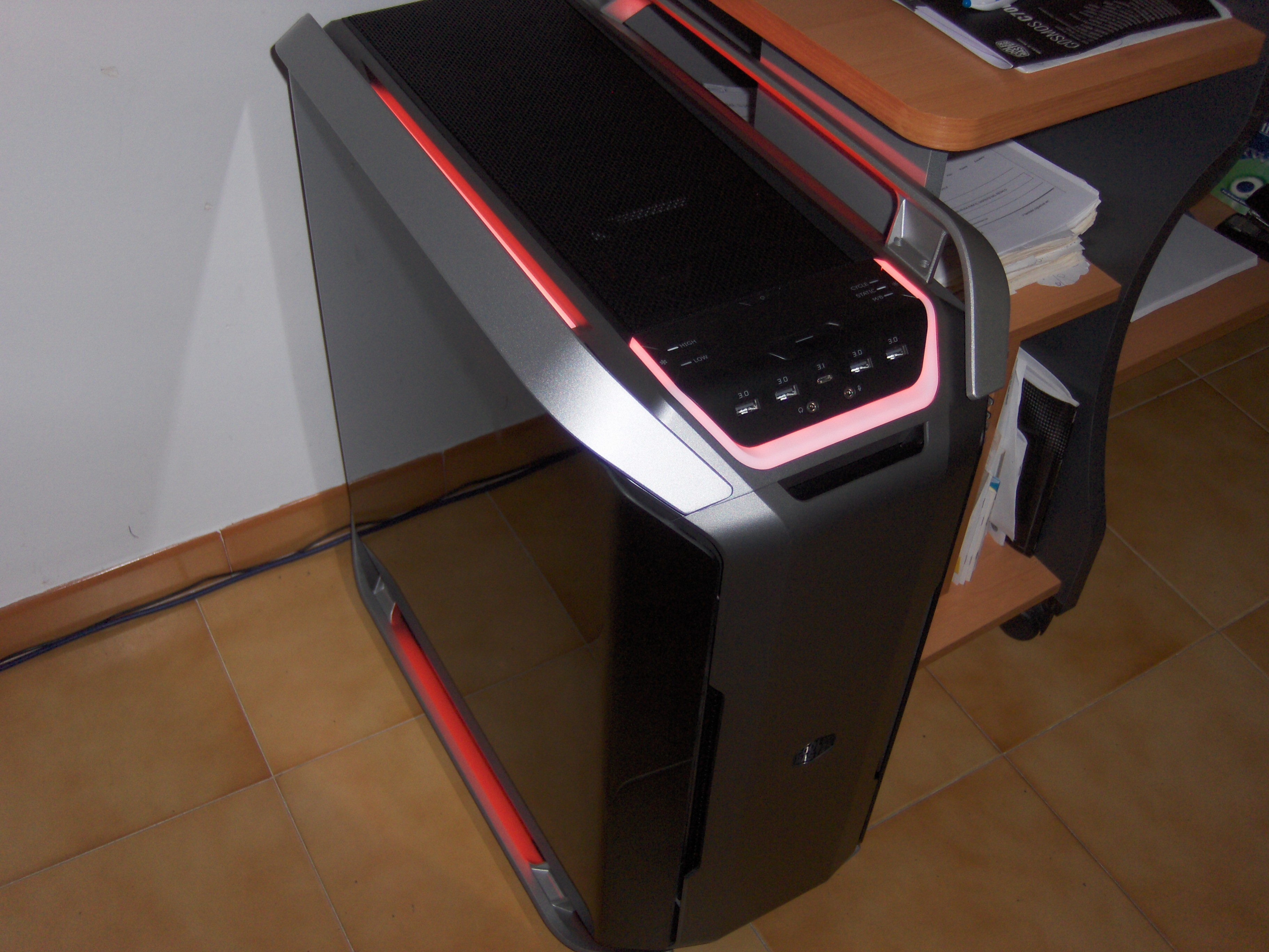

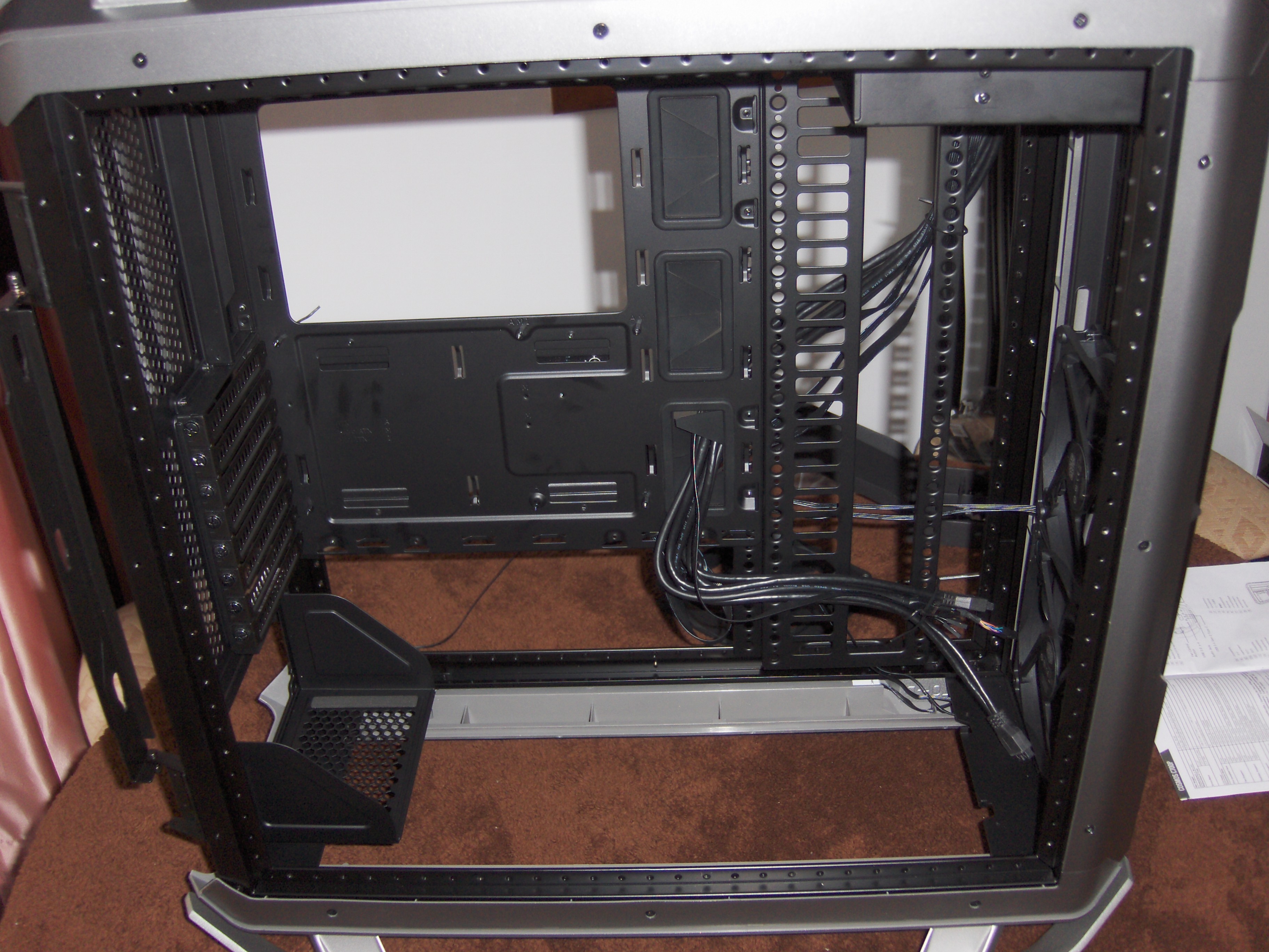

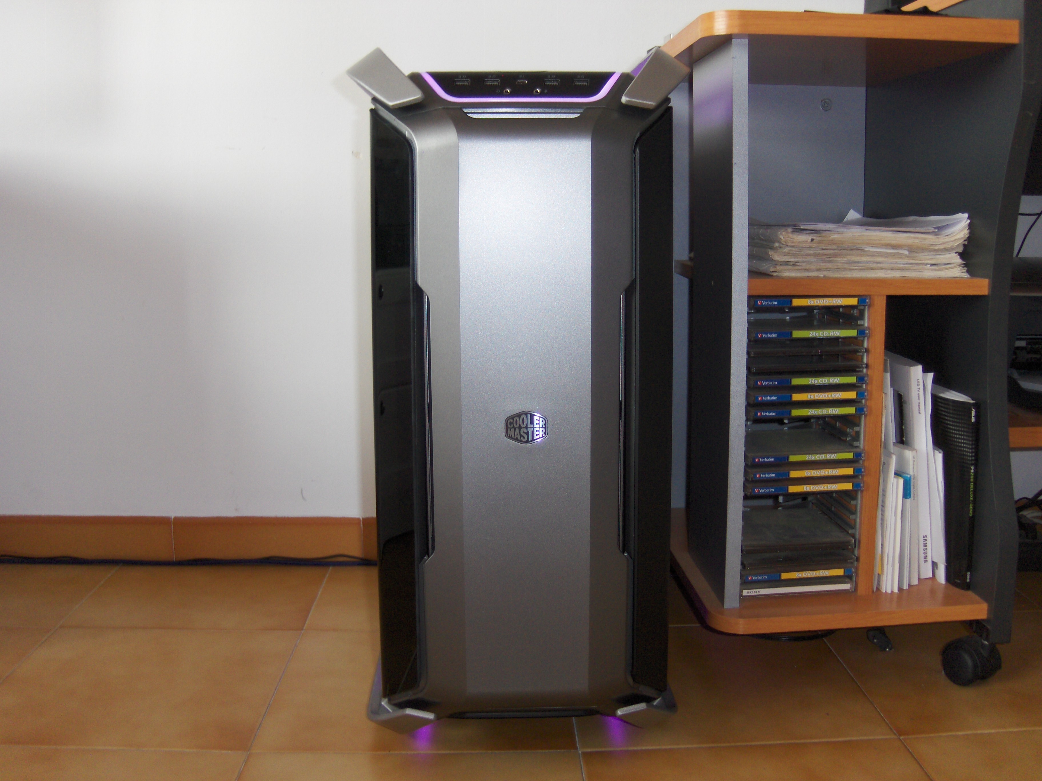

        Después de la tormenta...
Nombre:	HPIM3373.JPG
Visitas:	737
        LLega la calma
Nombre:	HPIM3387.JPG
Visitas:	749
Nombre:	HPIM3412.JPG
Visitas:	784
Nombre:	HPIM3396.JPG
Visitas:	748
Nombre:	HPIM3406.JPG
Visitas:	754
        ¡Por fin me ha llegado! Y es que, después de unos "problemillas" con nuestros amigos de SEUR, la entrega se había ido retrasando un poco. Pero gracias a la feliz intervención de Mikel todo se ha solucionado.
        Quiero dar las gracias a EDGAR y ALEJANDRO de COOLER MASTER por permitirme cambiar el modelo y sobre todo a MIKEL ya que, aunque estaba a punto de subirse a un avión hacia TAIPEI para cubrir la COMPUTEX, supo ingeniárselas para dejarme arreglado el problema antes de irse.
        Con respecto a la caja, yo siempre he tenido cajas de tamaño medio y tenía mis reservas a la hora de pasarme a una ULTRA. Pero después del placer que supone instalar todo tu hardware olvidándote de cualquier tipo de limitaciones de espacio, no creo que vuelva nunca atrás.
        Un saludo a todos.
        Comentario

          Diosssssssss que pasada de caja :p yo es que no soy muy fan del cristal (ya he partido mi tapa de metacrilato xD) pero la caja es un PASOTE! A disfrutarla!

          • #6
            Gracias kitt2000, sí que es una pasada. El cristal templado es más duro de lo que parece. Para que te hagas una idea, la primera caja que me llegó se ve que se le cayó al de Seur y antes de romperse alguno de los dos paneles que tenía, dobló el chasis de acero y una de las patas de aluminio.
            El único problema que le veo a esta caja es que te da pena no acompañarla con un hardware del mismo nivel. De momento, ya ha conseguido que me compre una nueva gráfica xD
            Por cierto, enhorabuena por ganar el concurso, buen artículo. Espero que tú también estés disfrutando del fantástico RYZEN y de la placa ASUS que ganaste.
            Un saludo.

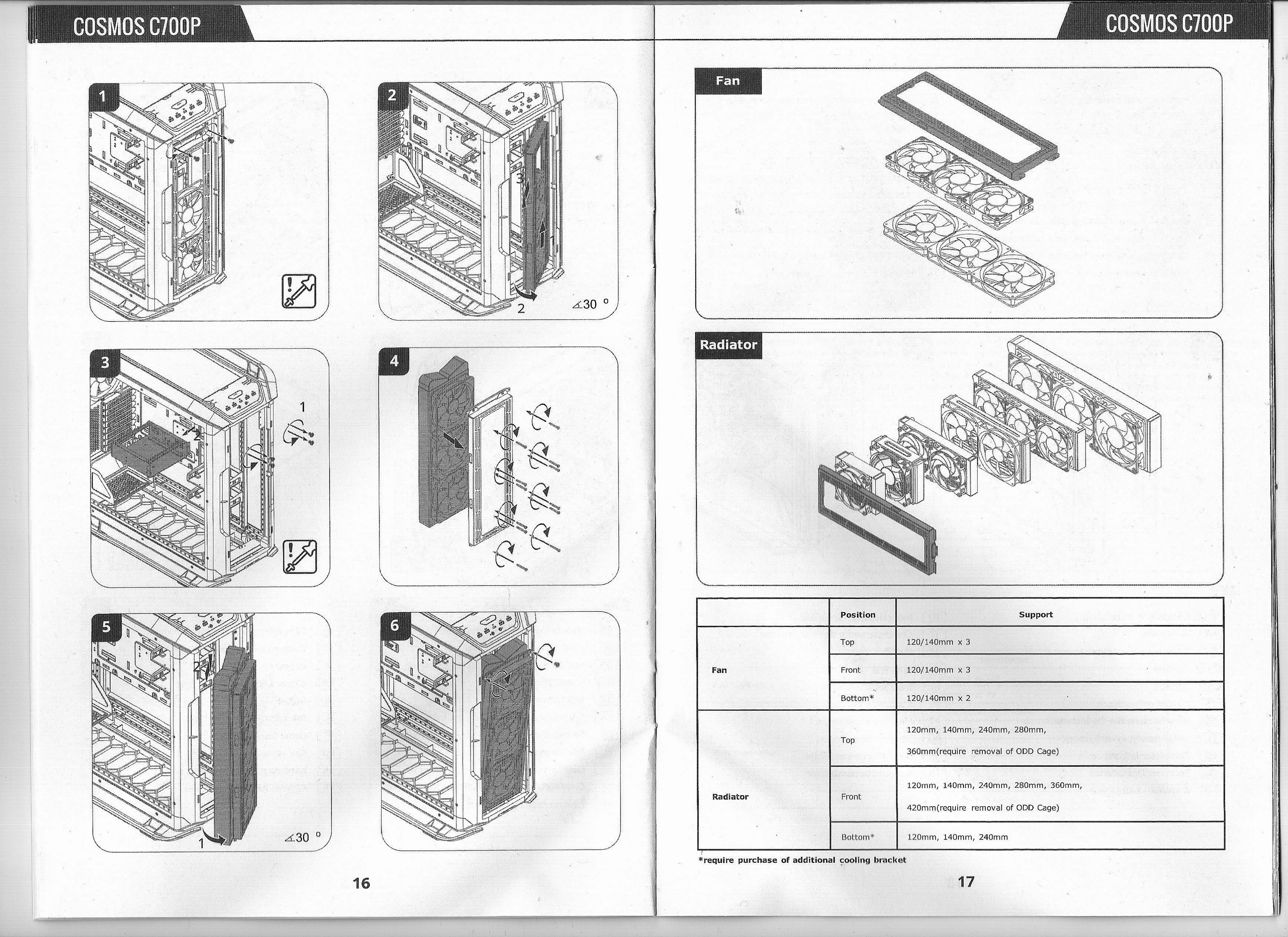

                  • #10
                    Muy buen articulo, gracias y mucho trabajo de por medio para compartir tus experiencias.
                    una consulta ando en busca de un gabinete silencioso, el cooler master cosmos 700 es silencioso? aísla algo el ruido?
                    Saludos.
                    Comentario
                    • #11
                      Gracias kaspall. En cuanto a lo que preguntas, esta caja pertenece a la gama "Rendimiento" por lo que no esta especialmente diseñada para buscar emitir el menor ruido posible. Si para ti es prioritario este tema, tendrías que buscar en la gama "Silencio" de Cooler Master con cajas como el modelo 550. Ten en cuenta, que por norma general, el menor ruido se consigue a costa de una menor refrigeración por lo que te aconsejo que tengas claras tus prioridades antes de comprar.
                      La C700P tiene material fono-absorbente en el panel frontal y en reposo tres ventiladores de 140mm a 700 rpm no se oyen. El panel de cristal templado lateral es grueso y bloquea bastante el ruido. El panel superior es por donde podría oírse más porque está muy ventilado, aunque yo lo prefiero así.
                      La caja trae un hub para un control manual de los ventiladores con posiciones a 7v (Low) y a 12v (High), aunque yo lo he obviado y los tengo conectados a la placa base con una curva personalizada con la que consigo no oír nada con el PC en reposo (con seis ventiladores en total). Se trata de encontrar un equilibrio entre ruido y prestaciones con el que te encuentres cómodo.
                      Piensa que es una "Full-Tower" por lo que es muy grande y pesada, quizá te interese más una "Mid-tower" si no tienes intención de montar una refrigeración líquida por piezas.
                      Mírate las gamas "Silent Base" de Be Quiet! (como el modelo 600) o la "Define" de fractal Design, son marcas muy recomendables.

                        Por mi hardware ya me mande a pedir este gabinete el Cosmos C700P el mismo que tienes tu.
                        Pero tengo una duda se puede instalar un cooler abajo?(teniendo el layout de forma normal.), me mande a pedir el bracket cooling adicional.
                        Saludos.
                        Amigo gracias por tu respuesta.
                        Mi hardware es:
                        PSU: Seasonic 850w prime titatnium
                        VGA: Asus Strix Gtx 1080ti
                        CPU: Ryzen 1800x
                        RAm: 16 gb (8x2) g.skill flare x
                        WC: Corsair 115i (280mm)
                        Gabinete : Riotoro 1280 prism Rgb
                        ssd m2 : samsung 960 pro 512gb
                        Comentario
                        • #13
                          El cooling bracket opcional que has pedido para montar abajo es igual al que tienes en la parte de arriba y en el frontal, por lo que son intercambiables.
                          Yo no lo he pedido por lo que no puedo confirmártelo pero, según el manual y en la configuración que trae la caja por defecto, la parte de abajo sólo soporta radiadores de hasta 240mm por lo que el tuyo de 280mm tendrías que montarlo arriba o en el frontal.
                          De todas formas, creo que la longitud de los tubos del AIO tampoco sería suficiente.
                          Ya verás que lo mejor de esta caja es su modularidad, todo va atornillado y no con ribetes por lo que se puede desmontar y las opciones de montaje son muchas.
                          Enhorabuena por la compra.

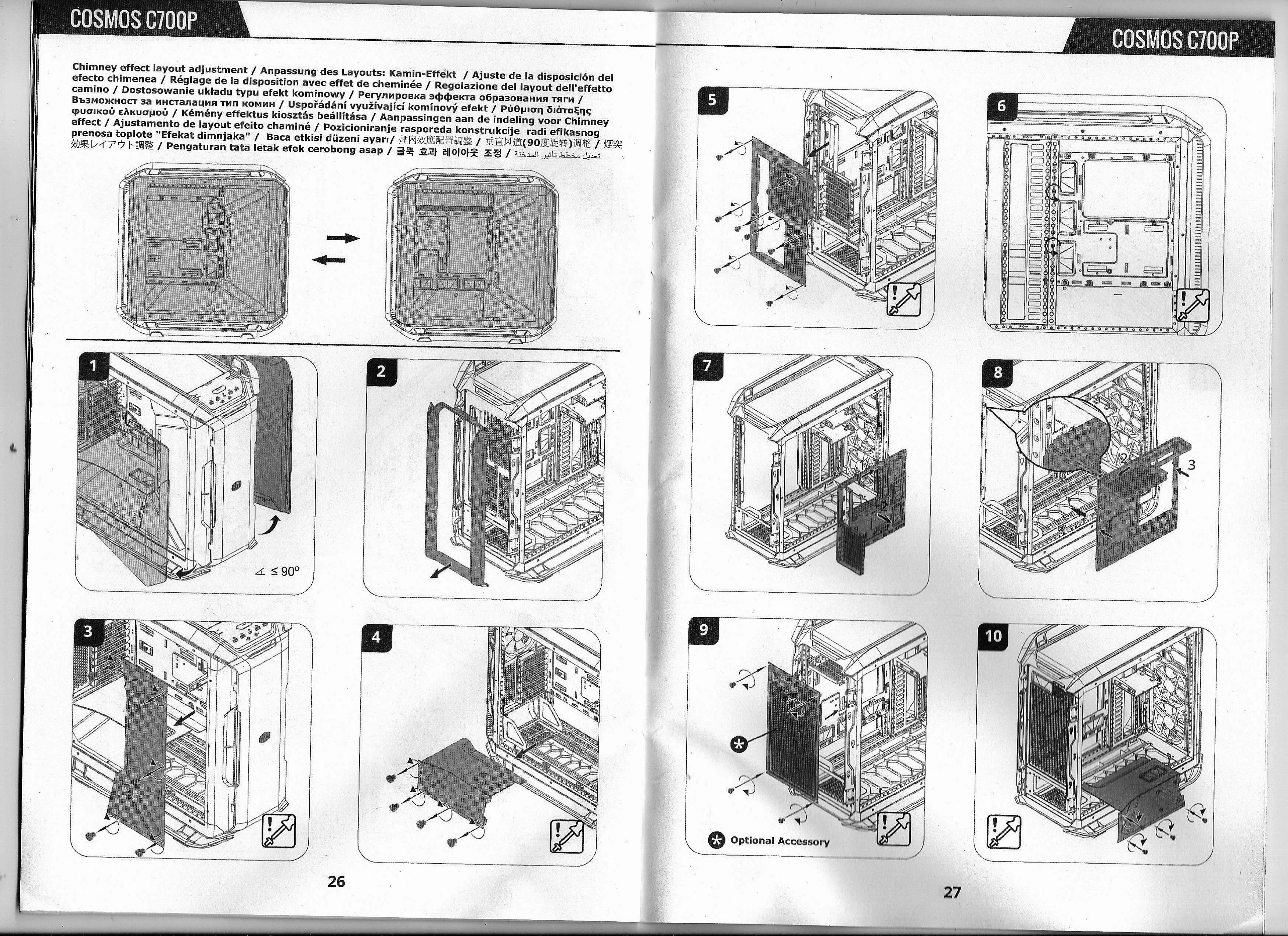

                          • #14
                            Amigo gracias por tu respuesta y el tiempo.
                            Has probado el layout invertido?? Eso lo descrubri viendo review de un gabinete silencioso con buenas temperaturas en el Corsair Carbide 600Q.
                            Mira en ese review hay varias fotos.
                            https://www.geeknetic.es/Review/1136...bide-600Q.html
                            Consulta: el gabiente tiene para dos fan de 140 en la parte trasera??
                            Comentario
                            • #15
                              No, no lo he probado porque quiero que la ventana de cristal templado quede a la izquierda y con el ajuste de disposición inverso queda a la derecha y no vería el interior de la caja.
                              Detrás sólo cabe un ventilador de 120/140mm.
                              Como veo que te gusta trastear, esta caja te da otra opción de configuración aún más radical, la disposición de efecto chimenea. La placa gira 90º y todas las salidas de la placa quedan en la parte superior (necesitas comprar un panel trasero opcional) https://www.cmstore.eu/case/rear-pan...s-c700-series/
Nombre:	Configuración efecto chimenea.jpg
Visitas:	827
                              Aquí tienes un vídeo de los chicos de Hardware Canucks en la que muestran el montaje de la disposición invertida:
                              https://www.youtube.com/watch?v=KXE-uX4w0rw
                              Veo que vas a estar entretenido unos días cuando te llegue la caja xD
