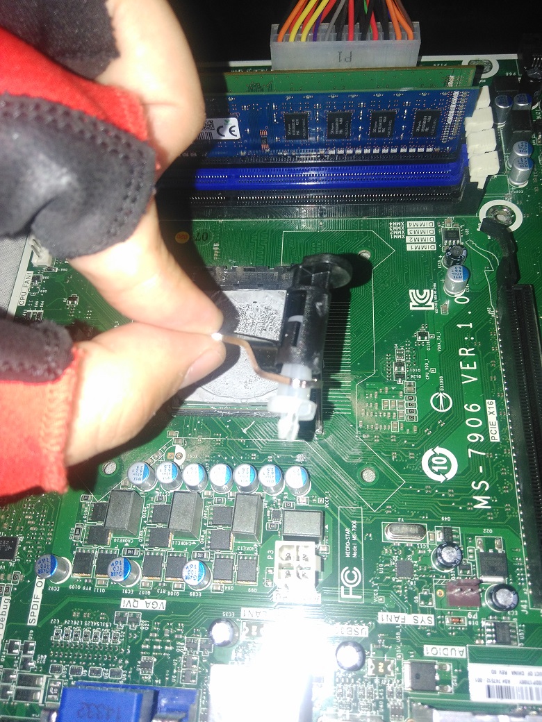

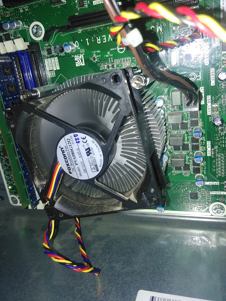

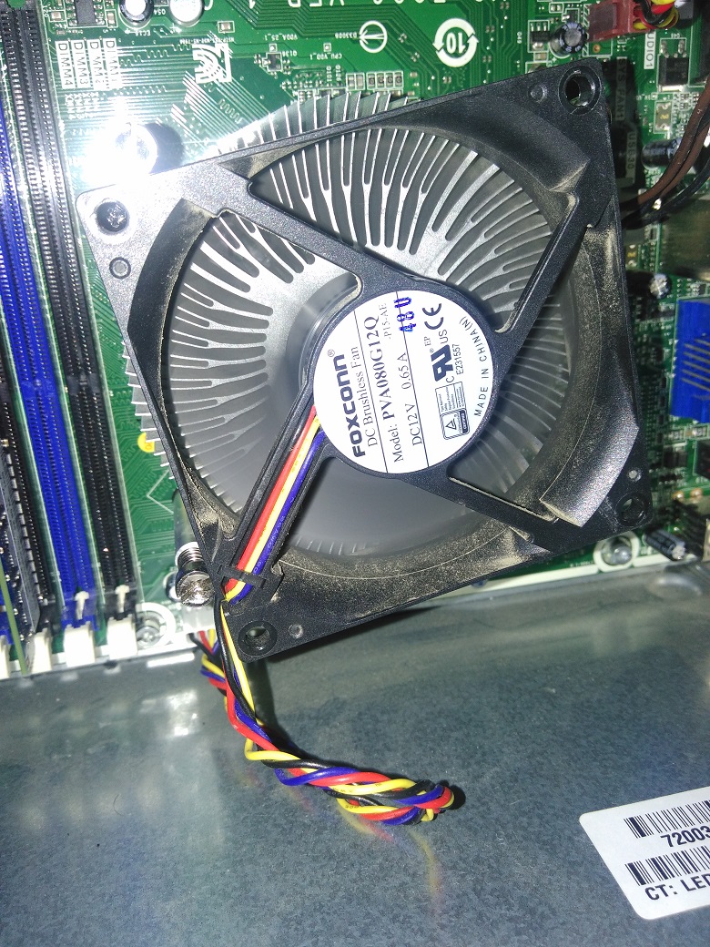

      La placa es tal cual en la foto con los 4 agujeros para tornillos. Viene con un disipador de fábrica que usa esos 4 agujeros aun teniendo yo un amd (a10-6700). No trae el anclaje de las 2 pestañas para lo que usaría yo las piezas del Hyper Tx3 Evo.
      Se podría comprar algún soporte para poner el anclaje AMD? ¿ Me la han jugado los de HP por poner un disipador estilo intel a un amd? Añado unas fotos de la placabase con el disipador (de fábrica) y como esta puesto. Si hace falta mañana desmonto la placabase de la torre y la enseño pero está sin disipador tal cual mandé la foto del modelo de placa base.

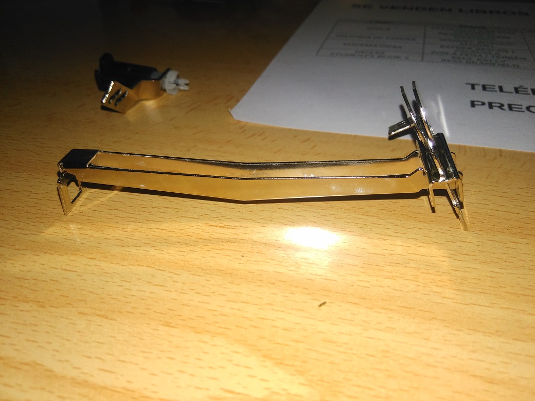

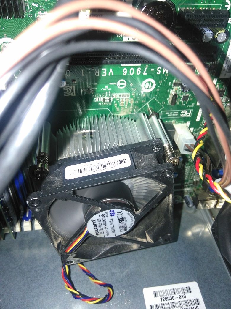

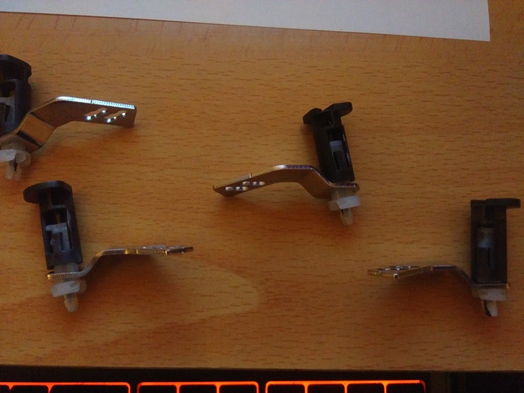

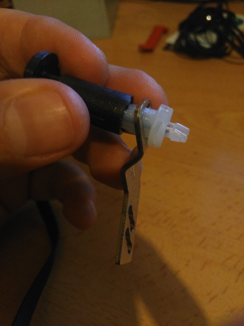

        Aquí os dejo más fotos de los anclajes y el disipador.
        Todo indica que en esos 4 agujeros van los anclajes de Intel pero a parte de no quedarse pegado esas piezas (las 4) no son tornillo, cuando se meten se abren tipo tornillo de pared. Espero que os sirva.

        • #5
          Puff. Que paranoia de placa base...
          Cuando me dieron una del mismo estilo, te venía con el anclaje para los disipadores de AMD. Supongo que tu placa será alguna excepción. No lo sé exactamente
          La única solución que veo es usar el anclaje de Intel, ya que es más similar (el disipador de serie se parece a los de Intel).
          ¿Y a qué te refieres que no se queda pegado? ¿Que cuando metes el anclaje baila y no se queda fijo?

              Es una pieza negra dentro de otra blanca que al apretar se abre la blanca y se queda encajada. Creo que una solución barata y eficaz, espero, sería comprar un soporte para el anclaje amd con las medidas de los agujeros, tipo así:

                • #9
                  Mmm. ¿Has probado a poner el disipador con los anclajes de Intel con el backplate (la pieza negra que viene detrás de la placa)?
                  Puede ser una solución (es cuestión de probar).
                  Si no, habría que comprar el bracket para AMD (de hecho, ése lo tuve que pillar yo para un recambio). Pero hay que mirar medidas antes claro...

                  • #10
                    Ahora que lo dices cuando desmonté la placa base ayer y me dió por mirar por detrás y vi una placa de metal atornillada pero como si no se usara. Mañana la desmonto a primera hora y esta noche miro bracket para fm2+ aunque por más que miro solo hay rectangulares.

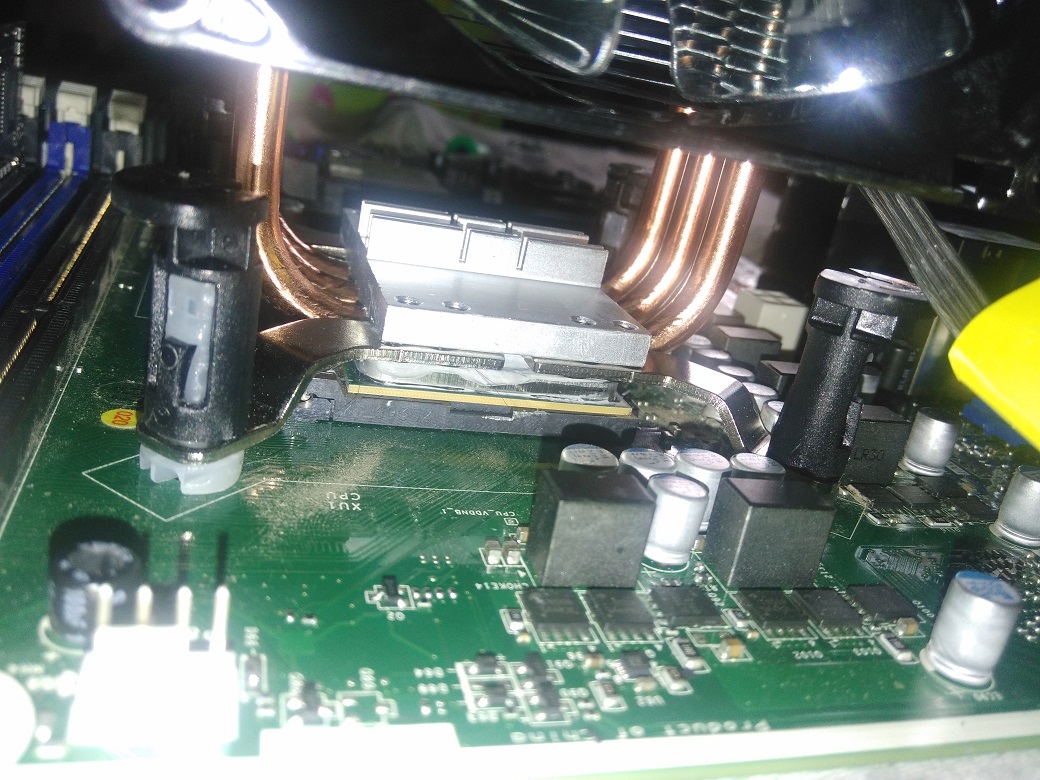

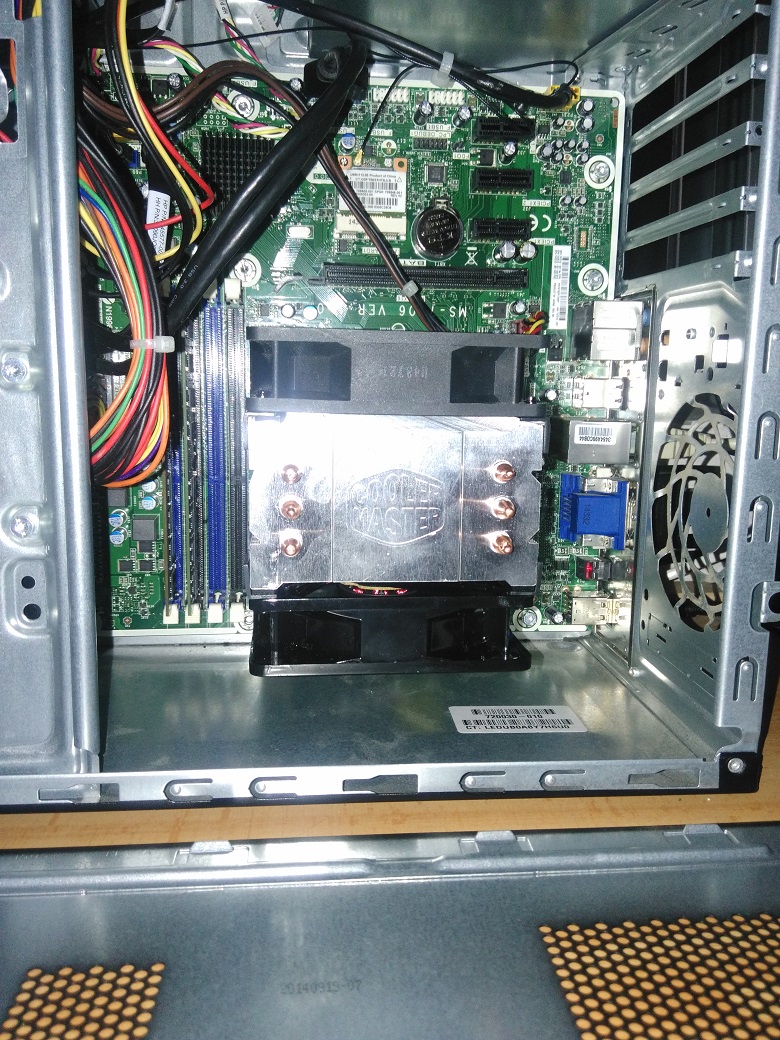

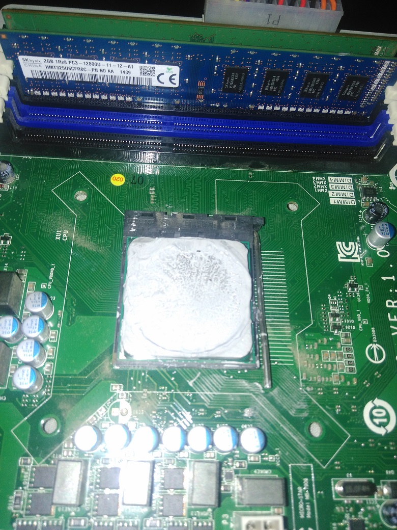

                          Al final era lo que decías la placa de atrás que servía para poder atornillar en agujeros donde sin la plaquita no se podía:
Nombre:	IMG_20150917_122745.jpg
Visitas:	608
                          Y se queda así:
Nombre:	IMG_20150917_122750.jpg
Visitas:	560
                          Luego ya uso los anclajes de Intel y se queda perfecto y muy bien presionado contra el micro el cual ahora no sube a 100% en Septiembre de 40 grados.

                          • #14
                            Me alegro de que hayas podido solucionarlo sin tener que comprar nada más
                            Como último consejo, te recomendaría (si se puede) cambiar la orientación del disipador. De tal forma que el ventilador pueda sacar el aire por la rejilla (y no empujándolo a la chapa, que es como está ahora).

                            • #15
                              Lo haré pero debido a mi pésimo set de destornilladores y el tamaño caja-placa base; cuando compre un set decente con destornilladores largos e imantados, lo cambiaré.
