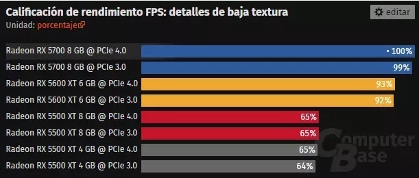

    Respecto al PCI-Express 4.0 o 5.0, la mejora técnica es muy grande pero innecesaria. El uso que las GPU (tarjetas gráficas) hacen de este BUS está aún muy por debajo de la capacidad del PCI-Express 3.0, por lo que tampoco debe ser un detalle que debamos tener en cuenta para comprar CPUs más caras que lo incorporen (sólo hay diferencias de hasta el 10% cuando las GPUs no tienen suficiente VRAM). Sin embargo se exceptuarían casos muy particulares de usuarios con múltiples discos duros conectados por PCI-Express y/o varias GPUs.

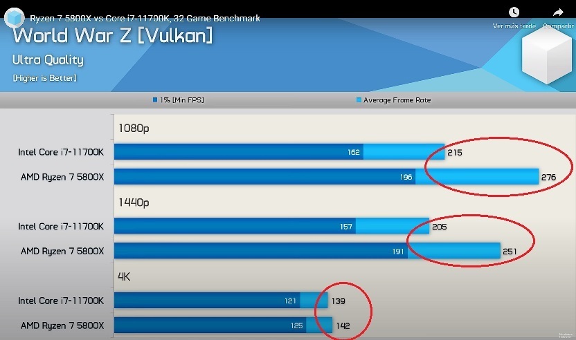

    3.1 Resolución: Casi siempre a través de diversos medios y “youtubers” con información sobre hardware, vemos miles de pruebas donde miden el rendimiento de CPUs. La mayoría de veces comparan las CPUs en resoluciones 4k, 1440p, o 1080p; considerando que “son resoluciones reales a las que juega la gente y por tanto son las que les interesa ver”. Bien, esto es un error garrafal arraigado por el factor de desconocimiento de quien lo ve, de quien lo escribe, y el interés que despierta en el que lo ve creyendo que es lo que necesita por ser esa la resolución a la que juega.
    La resolución es una característica de definición gráfica, de la que se encarga exclusivamente la GPU (tarjeta gráfica). Si establecemos una resolución alta la GPU irá al máximo y no nos dejará ver hasta dónde llegan las CPUs (que es lo que tratamos de comparar), porque el ordenador no puede ir más rápido de lo que le marque el más cargado de sus componentes. Por eso en muchas comparaciones se ven CPUs rindiendo similar a altas resoluciones mientras las GPU están trabajando a tope provocando un cuello de botella, y por tanto siendo ellas las que marcan el límite del rendimiento (razón por la que las CPUs aparecen rindiendo similar). Este argumento es usado interesadamente para defender la idea de que compres una CPU que en realidad es peor porque con ese engaño te dicen que rinden igual, como ocurre en este ejemplo cuando se prueba a 4K (aunque ya les reducen diferencias a 1080p, y más aún a 1440p):
    Haga clic en la imagen para ver una versión más grande  Nombre:	resoluciones cuello.jpg Visitas:	0 Size:	83,6 KB ID:	224197

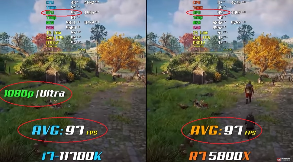

    Monitorizando esta situación con programas como MSI Afterburner, veríamos la GPU con índices de carga por encima del 90%. Esta situación debe ser evitada a toda costa al comparar CPUs, debiendo bajar la resolución lo que sea necesario (720p suele ser ideal). Es cierto que no vamos a jugar a 720p, pero de lo que se trata es ver la diferencia entre las CPUs y para ello necesitamos un campo de pruebas fiable; teniendo clara una cosa: que a una alta resolución rindan similar por este engaño; no nos librará de que cuando cambiemos de GPU o los juegos demanden más potencia de CPU, empecemos a ver la diferencia de rendimiento "escondida" entre las dos CPUs y que antaño nos creíamos que rendían igual. Por tanto probar juegos a más de 1080p es un error grave, no excusable, e incluso a 1080p ya se producen momentos de alta carga de GPU que nos reducen las diferencias reales. A 1440p los momentos de cuello de botella de GPU son más frecuentes y las diferencias se reducen más, y a 4k el cuello de botella es casi constante provocando el casi empate de la CPUs. En este ejemplo, vemos ese cuello de GPU provocando el empate de las CPUs incluso en 1080p:
    Haga clic en la imagen para ver una versión más grande  Nombre:	GPUs al 95.jpg Visitas:	0 Size:	229,9 KB ID:	224171
    El resto de ajustes gráficos tiene una naturaleza diversa, pues algunos ajustes demandan puramente GPU, otros un mixto, y otros principalmente CPU (como las sombras). Por esta razón personalmente defiendo la idea de fijarse en pruebas con estos ajustes en alto o ultra, y una resolución baja a 720p.
    3.2 CPU-dependencia: Como decíamos, los juegos son como el estómago, quieren comida y agua; es decir, quieren CPU y GPU. Unos juegos comen más y beben menos, otros comen menos y beben más, otros comen y beben mucho, y otros comen y beben poco.
    Cuando comparamos CPUs lo ideal es elegir una plataforma de juegos CPU-dependientes por razones obvias, pues si escogemos títulos que demandan preferentemente GPU habrá mayor posibilidad de que ésta reduzca las diferencias por llegar a su tope. Los juegos GPU-dependientes son la mayoría de juegos en primera persona, de carreras, y aventura gráfica; pero existen numerosos títulos CPU-dependientes en la categoría de simuladores y juegos de estrategia (que también pueden demandar a su vez una alta carga de GPU). Algunos ejemplos son la saga Total War o Flight Simulator X. Además es ideal someterlos a escenarios de grandes batallas o alta carga de unidades, pues es precisamente lo que más se va a demandar a la CPU.
    Nuevamente sabemos que lo hacemos bien si monitorizando vemos que la carga de GPU es cuanto más baja mejor, no debiendo sobrepasar en ningún momento el 90%. Por tanto comparativas de “youtubers” donde nos dan los resultados de FPS (fotogramas por segundo) sin mostrarnos las cargas de GPU y usando resoluciones 1080p (o peor aún, mayores), NO SON FIABLES, porque no tenemos modo de saber si la GPU limita (como los casos de las imágenes anteriores).
