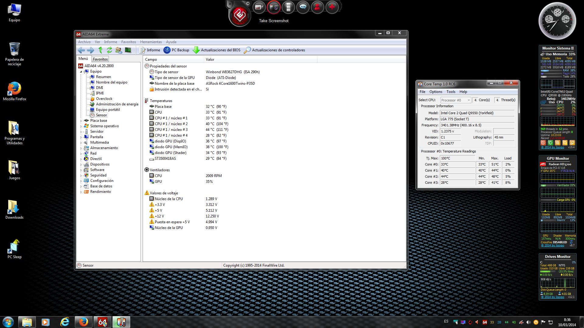

Lo que se quiere comprobar es la diferencia de temperaturas entre la pasta térmica que viene por defecto con los disipadores/RL compactas, y una pasta térmica comprada aparte.
Concretamente estamos probando la pasta térmica de una RL compacta de Thermaltake (Water 3.0) y una pasta térmica que ahora veremos. Obviamente tendremos que esperar un tiempo para que la pasta térmica que acabamos de aplicar pueda dar todo el rendimiento, ya que requiere de un "tiempo de curación"

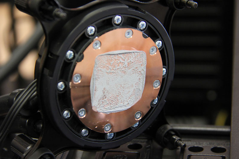

Para el procesador, lo ideal es cogerlo por los bordes, de esquina a esquina, así evitaremos tocar los contactos del procesador. Hay que ir con cuidado y limpiarlo completamente, de manera que no quede ningún rastro de pasta térmica por ningún lado. Ahora procedemos a colocar la pasta térmica y… ¡Sorpresa! La que tenemos por aquí está bastante afectada, ya que en concreto, las Silver Arctic 5 son bastante densas, y si juntas eso con que ha estado bastante tiempo sin usar (más de 1 año) pues al final pasa esto al intentar extenderla.
Lo que podemos hacer, es o bien comprar otra (yo no recomiendo usar una pasta así, ya que ha perdido la gran mayoría de su eficacia), o bien calentarla para que recupere temporalmente parte de su compostura y podamos aplicarla de mejor forma.

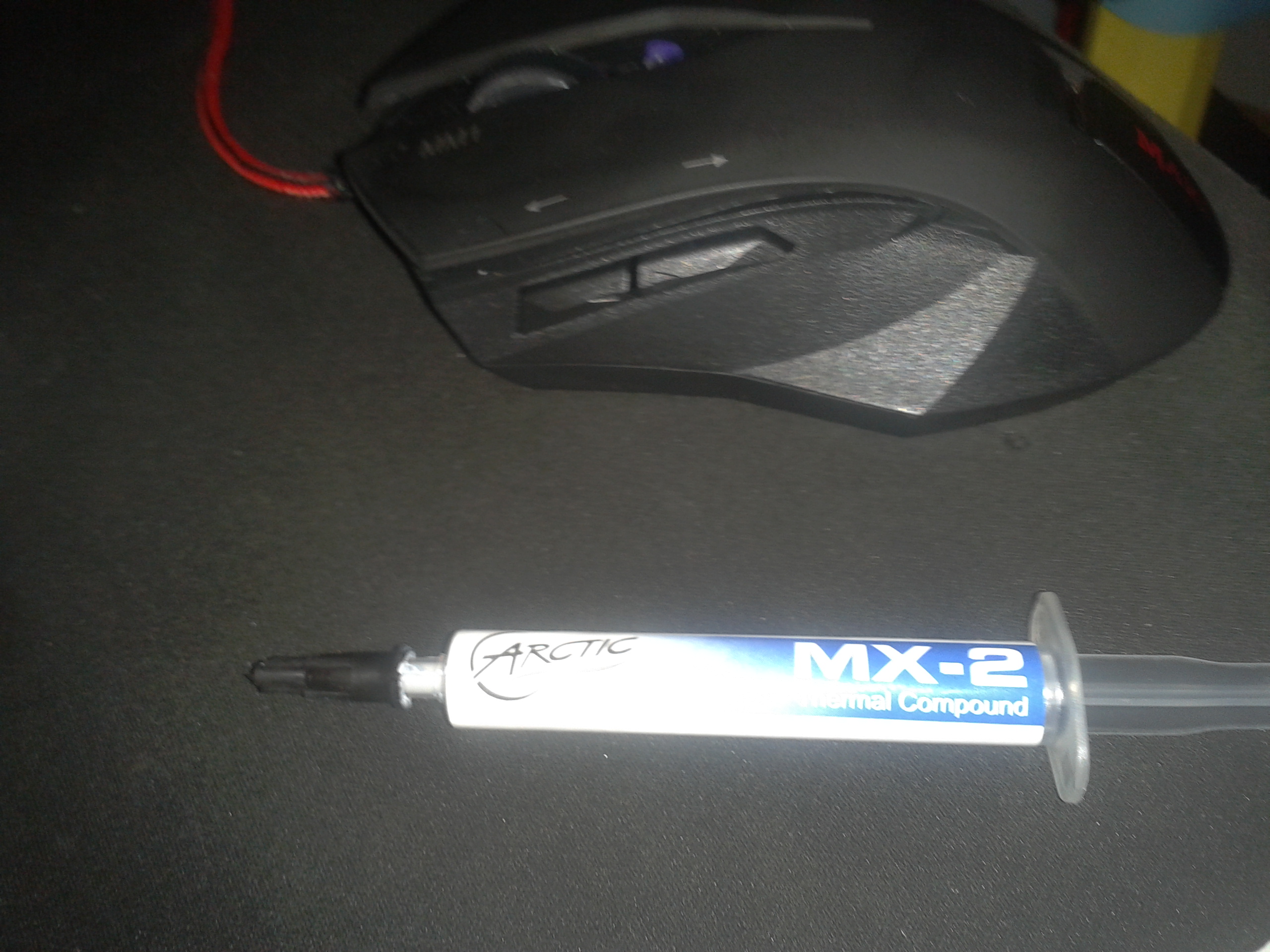

En mi caso me he decantado por comprar otra, prefiero no usar una pasta térmica tan afectada. Así que aquí tenemos la Arctic Cooling MX-4.
Yo prefiero extender la pasta térmica antes que poner un pegote en el medio y colocar el disipador y “ya se extenderá sola”, si se llega a hacer eso en este caso, posiblemente ni siquiera se habría extendido ni tampoco nos habríamos dado cuenta que está en mal estado al intentar extenderla manualmente.
Aunque parezca que tiene demasiada pasta, lo que se ve es una muy fina capa de ella. Ahora toca dejarla reposar, para ello es preferible que pasen unos días con un uso normal del ordenador. Cuando esté lista para ser probada compararé temperaturas desde la que viene de serie con el disipador antes mencionado a ésta.
