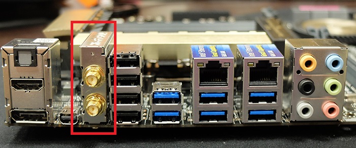

            Creo que tu placa no la integra en este caso. Para estar seguro, mira si en la parte de los conectores traseros de la placa tienes dos conectores para poder enganchar 2 antenas Wi-Fi.
            La Z97 deluxe si que la incorpora: http://www.hispazone.com/Review/920/...97-Deluxe.html

              • #8
                Me refiero a esta:
Nombre:	920-991.jpg
Visitas:	245
                Si no tiene unos conectores como ese, no tienes Wi-Fi en esa placa.

                  Originalmente publicado por ElTramo Ver Mensaje
                  Me refiero a esta:
                  [ATTACH=CONFIG]n205674[/ATTACH]
                  Claro!, mi placa no lleva esos conectores, sin embargo en el manual si q habla de instalar wifi go y a funcionar, supongo que es lo que pasa cuando hacen manuales para varias placas como pasa con muchos productos, gracias por la aclaracion como siempre

                          Si es que no lleva tarjeta de red la placa integrada y yo tampoco le he puesto ninguna,no lleva los conectores q me marcaste en la foto respuestas atras

                            Entonces normal que no puedas usar el programa. Creí haber leido en el mensaje anterior que sí la tenías
                            En fin. Entonces queda confirmado que no puedes usarlo.
