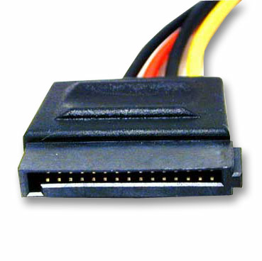

    Los cables de alimentación SATA los proporciona la fuente siempre y tienen esta forma:
Nombre:	g_74.jpg
Visitas:	1

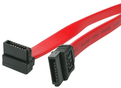

    En la placa son los buses SATA que son los que transmiten datos:
Nombre:	satal.gif
Visitas:	1

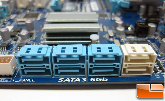

    Y el único conector que encontrarás en la placa es para el bus SATA que tiene esta forma:
Nombre:	gigabyte_890gpa_sata.jpg
Visitas:	1
    El hecho de que en la fuente los cables de corriente SATA estén en serie es algo totalmente normal y sirve para que con un único cable puedas alimentar unos cuantos discos duros o SSDs. El hecho de conectar varios con un mismo cable no repercutirá en absoluto en el rendimiento de los discos, a no ser que sea una fuente defectuosa o la potencia de la fuente no sea adecuada con respecto al resto de componentes.

        Es que los conectores que vienen de la fuente son hembra (fíjate en la primera foto que te puse), los machos están en los discos duros. Eso que ves en esa review es un conector para conectar al cable que viene de la fuente. No hay placas que tengan conector de corriente SATA, no te fíes de lo que dicen en esa review.

                  ¿A qué conector te refieres? Ninguna placa dará alimentación a un disco duro mediante SATA. Un disco duro normal necesita dos cables, uno de alimentación (que es el del conector más grande que va a la fuente) y otro de datos (que es el del conector más pequeño que va a la placa).
                  SATA alimentación:
Nombre:	G_74.jpg
Visitas:	136

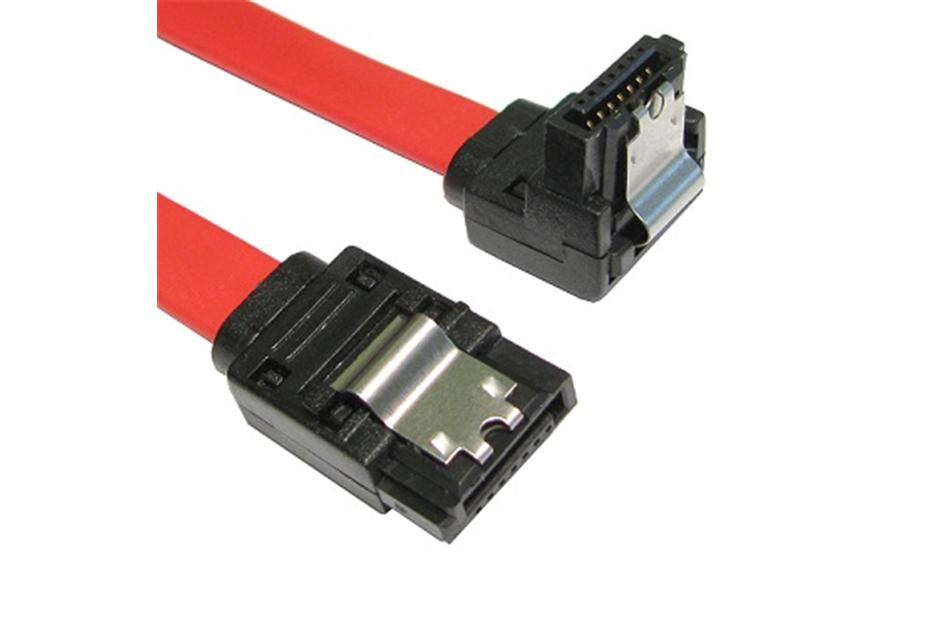

                  SATA datos:
Nombre:	SATALOCK_BigProductImage.jpg
Visitas:	160
