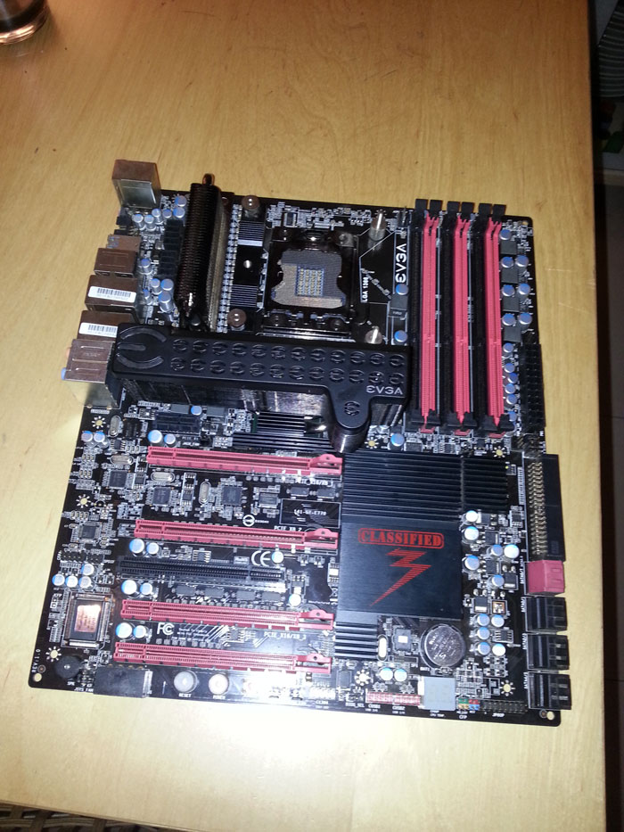

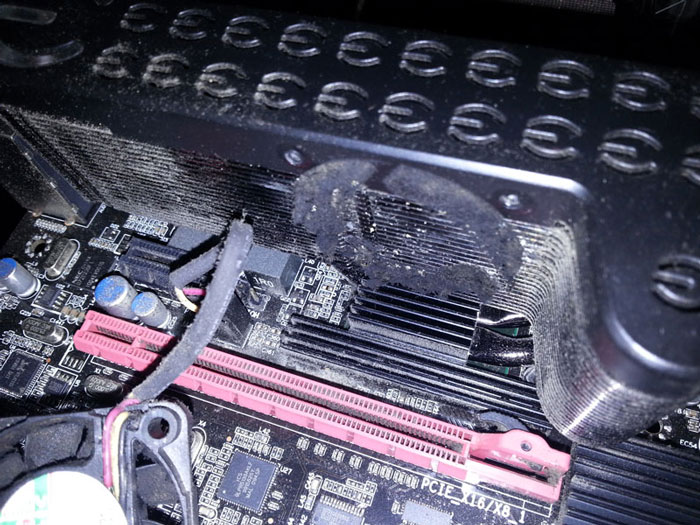

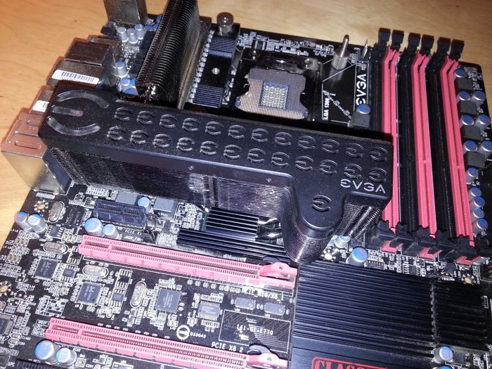

Esto es algo que debería hacerse cada cierto tiempo, no tanto como en el caso de limpieza de filtros de la caja, limpieza de disipador, o de cambio de pasta térmica del micro, pero esta placa ya tiene más de 3 años y medio, y nunca antes lo había hecho. Todo empezó por un extraño ruido que hacía el ordenador, era como si un ventilador no pudiera más con su alma y empecé a quitar ventiladores y a probar, ninguno de ellos era... al menos no de los que yo había comprado. Al final resultó ser el ventilador que tiene esta EVGA Classified 3 Way SLI en el Northbridge, y ahora veréis por qué hacía tanto ruido...
![Haga clic en la imagen para ver una versión más grande
Nombre: IMG_20140520_215903.jpg
Visitas: 1
Sí, eso es suciedad acumulada estratégica y cuidadosamente durante 3 largos años, quizá en esta foto se pueda ver mejor.
Nombre: IMG_20140520_215931.jpg
Visitas: 1
Bueno, mejor no, pero con más relieve sí xD. Total que esta era la causa del ruido, el mini ventilador que aparece en la primera imagen también estaba lleno. Pero claro, una vez desmontas el PC, pues a mí me entraron ganas de seguir, para empezar, al ver que había tanta suciedad (porque eso ya no era polvo, era lo siguiente, casi tenía vida xD) me decidí a desmontar el northbridge entero, y ya de paso hacerle un cambio de pasta térmica.

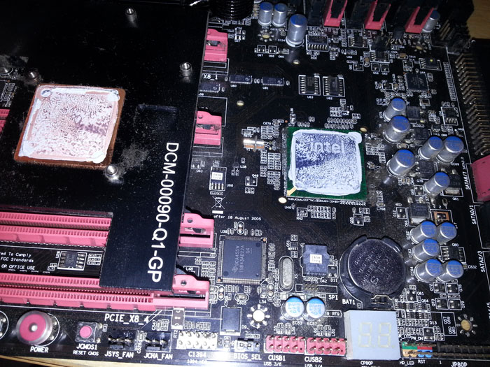

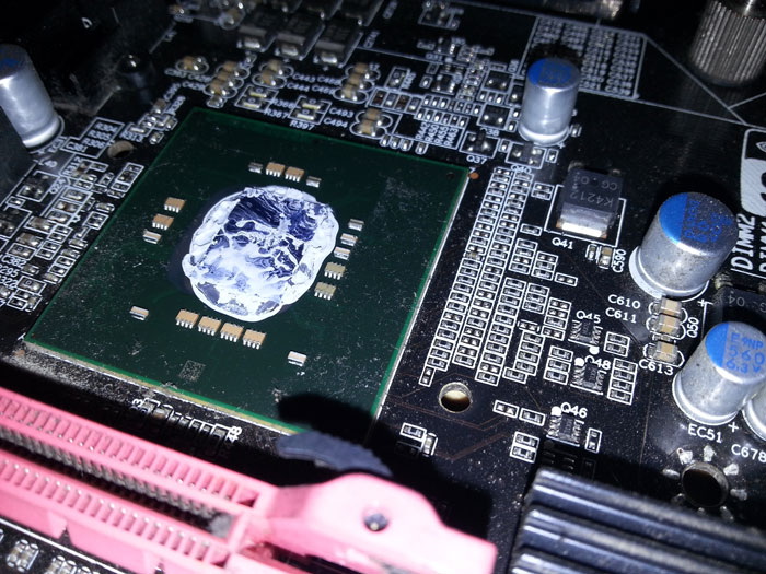

La pasta térmica no estaba reseca del todo, supongo que EVGA hizo bastante bien en ese aspecto, ya que estas placas deben durar mucho tiempo, y es por eso que parece que se preocupó en la calidad de la pasta.
Nombre: IMG_20140520_221045.jpg
Visitas: 1

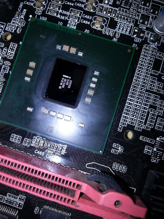

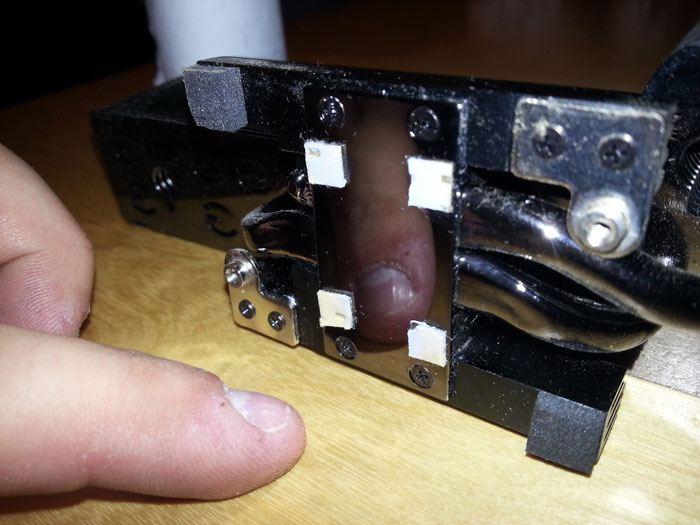

La superficie de contacto del northbridge recuerda a un die de un procesador, con el mismo tacto y muy bien pulida.
Nombre: IMG_20140520_221253.jpg
Visitas: 1
El northbridge se calienta mucho, yo creo que más de lo que debería, y he de aclarar que después de limpiar el disipador, ventilador y cambiar la pasta térmica, apenas ha mejorado en temperatura.
Nombre: IMG_20140520_221630.jpg
Visitas: 1

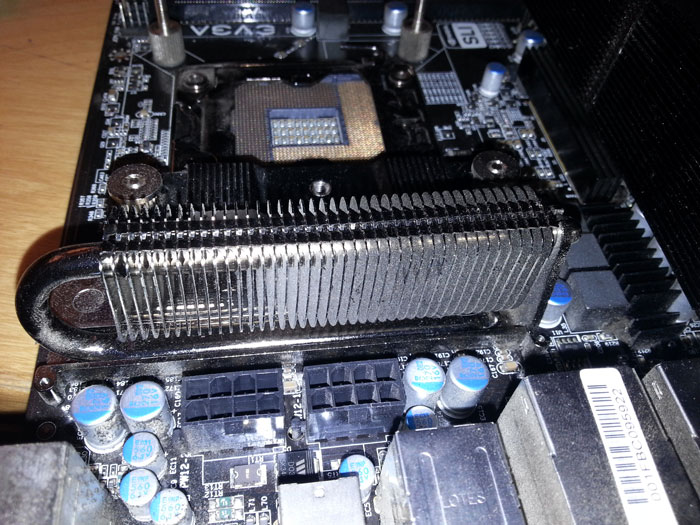

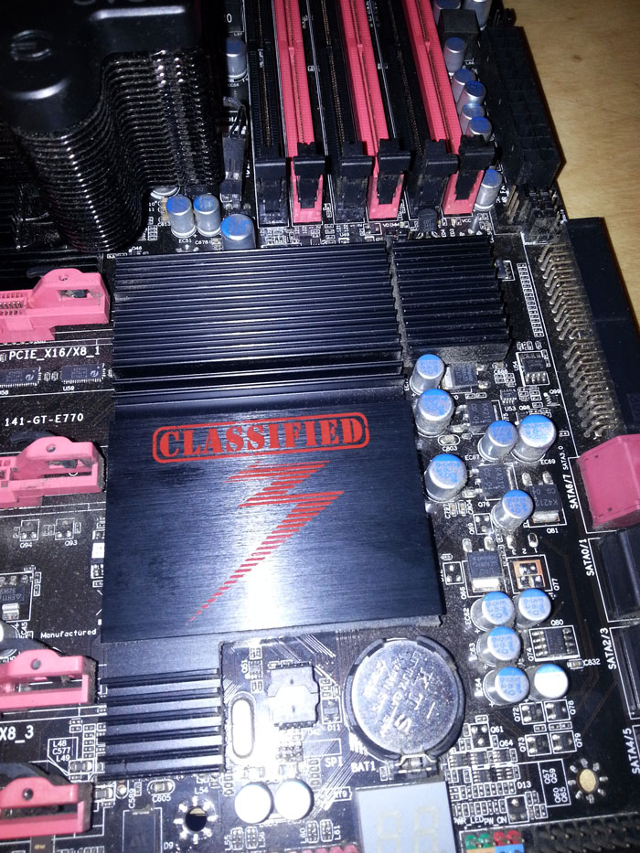

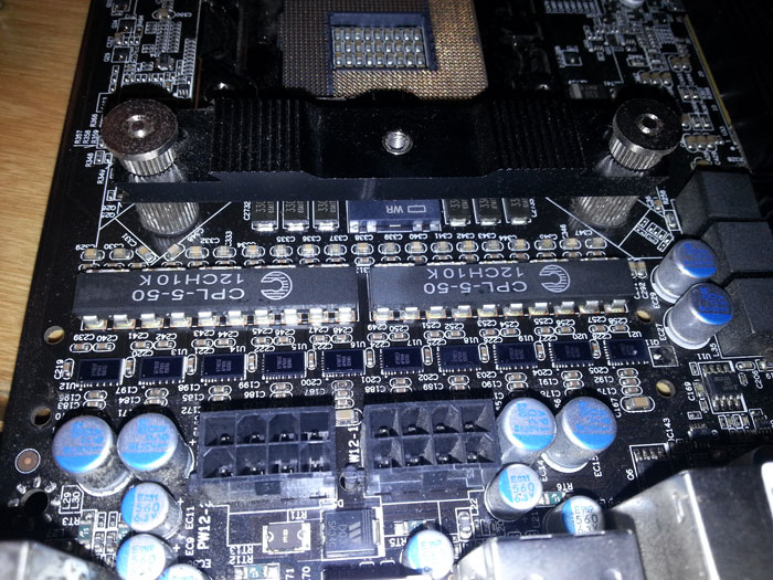

Lo siguiente es el disipador de los controladores de voltaje de la placa base, también conocidos como VRMs
Nombre: IMG_20140520_223515.jpg
Visitas: 1
Sí, los dos conectores de 8+8 son para el procesador xD. Es algo que ya no se ve hoy en día, como mucho se ven de 8+4.
Nombre: IMG_20140520_223525.jpg
Visitas: 1

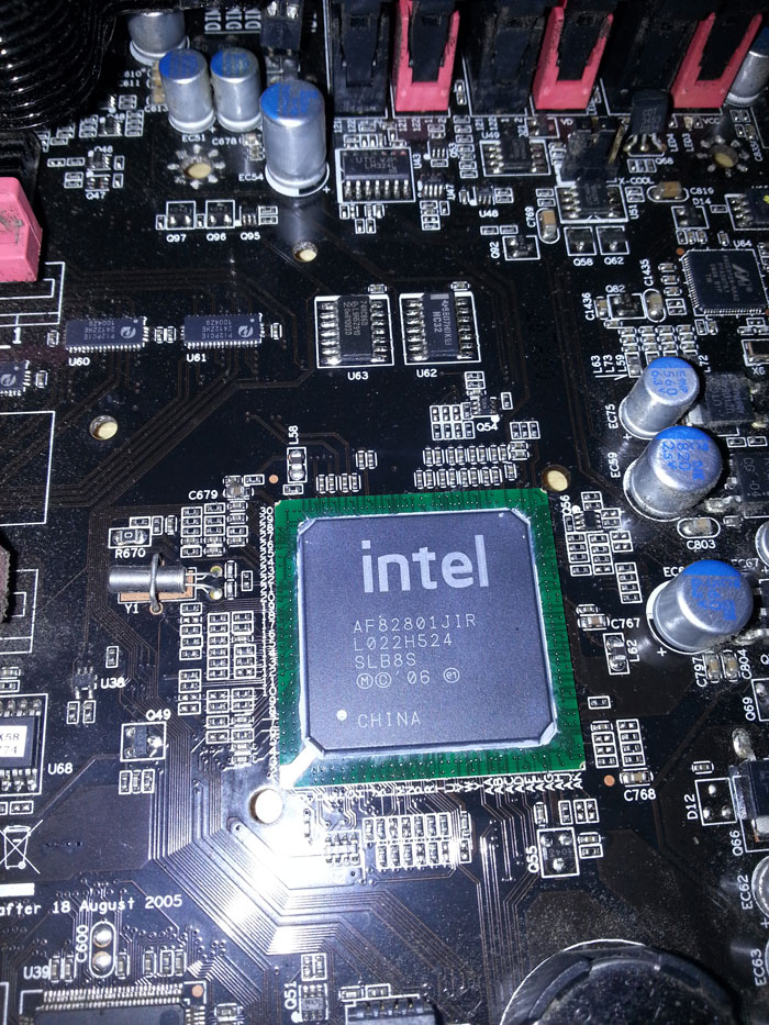

Vamos con el southbridge, no se calentaba mucho pero igualmente, ya que nos ponemos...
Nombre: IMG_20140520_223838.jpg
Visitas: 1
Esta pasta térmica costó bastante más de quitar y limpiar, además de que estaba también en bastante cantidad, y como digo, no se reflejaba en la temperatura.
Nombre: IMG_20140520_224016.jpg
Visitas: 1

Después de esto, parece una placa nueva, de hecho pasaría por nueva porque me tiré 2 horas para limpiarla y no me dejé un solo rincón, eso si, RIP a dos cepillos de dientes.
Nombre: IMG_20140520_230242.jpg
Visitas: 1
