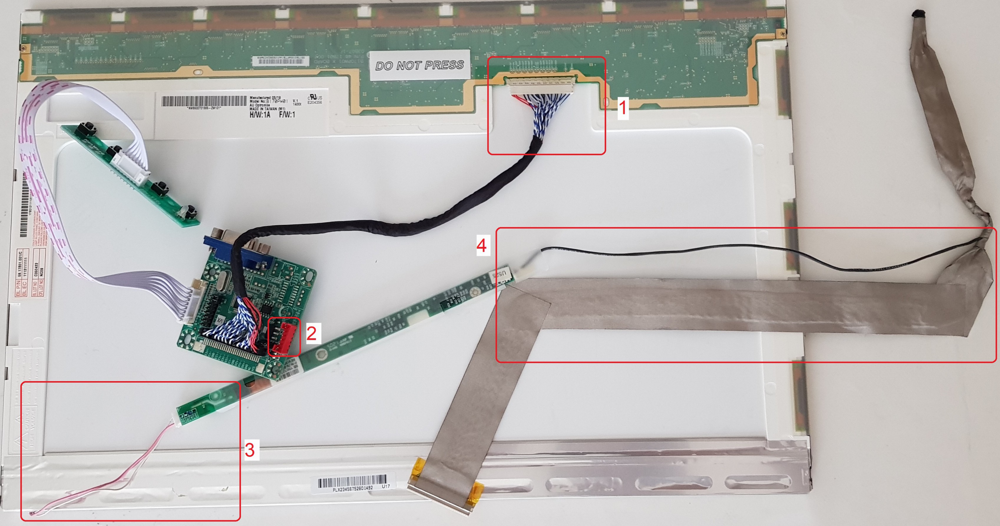

    -Vista general del monitor con la controladora ya enchufada:
Nombre:	General.jpg
Visitas:	299
    1. Como veis la clavija de la controladora era la adecuada para el monitor, aquí no tengo dudas.
    2. Aquí viene mi duda, por lo que pone (5V) presupongo que ahí hay que enchufar "algo" con la corriente, pero se el que ni como
    3. Este elemento también ignoro lo que es, venia en el propio monitor, entendi que era importante y no lo desmonte, ¿puede tener relación con la alimentación?
    4. Es el cable que tenía el portatil enchufado al monitor, esa es la clavija que solter para enchufar la del controlador, esa parte se que ya no me sirve, pero la he consevado para la foto, porque como se ve, "enlaza" con los cables que vienen del elemento 3, no había mas conexiones de cara al portatil, por eso se que tienen que ver con la alimentación.

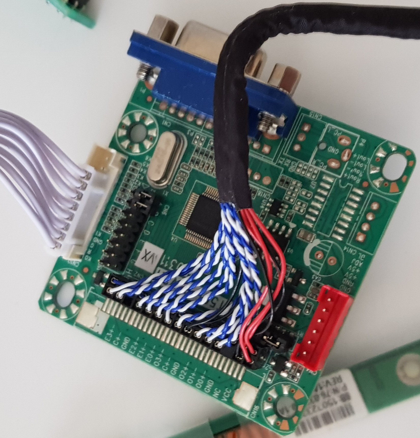

    -Detalle de la controladora:
Nombre:	Detalle_controladora.jpg
Visitas:	509

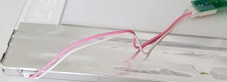

    -Detalle del elemento 3:
Nombre:	Detalle_salida_monitor.jpg
Visitas:	470
