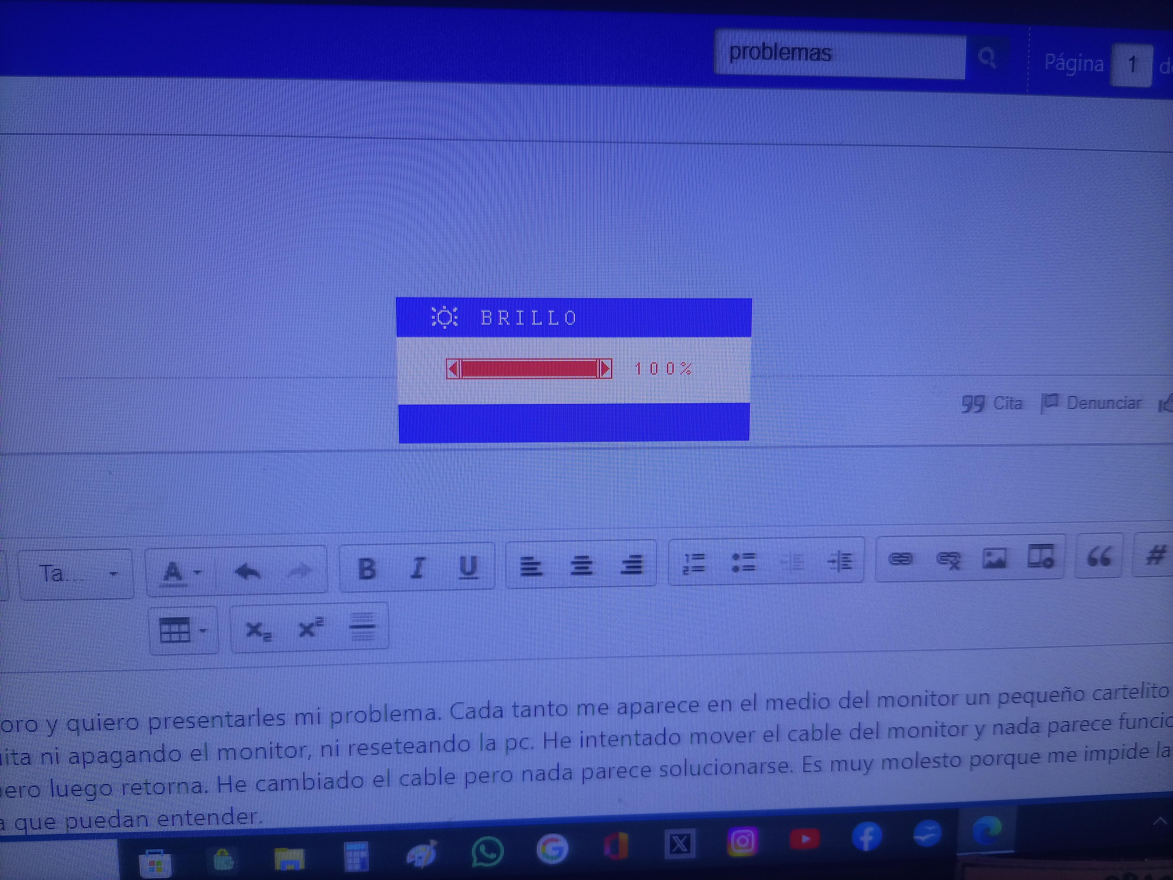

    Hola soy nueva en el foro y quiero presentarles mi problema. Cada tanto me aparece en el medio del monitor un pequeño cartelito que dice brillo 100% y no se quita ni apagando el monitor, ni reseteando la pc. He intentado mover el cable del monitor y nada parece funcionar. A veces desaparece por días pero luego retorna. He cambiado el cable pero nada parece solucionarse. Es muy molesto porque me impide la visión. Les dejo una captura para que puedan entender.

    Eso parece el ajuste de brillo propio del monitor.
    El por qué te sale ya es complicado de saber. Podría ser que tras un largo uso se dilaten los plásticos por el calor y haga contacto la membrana del botón de brillo.
    Mira a ver si tiene un botón para el brillo por el lateral del monitor y, dependiendo del tipo de botón, puede que sea posible forzarlo un poco hacia afuera para ver si deja de accionarse.
    Es lo único que se me ocurre, ya nos cuentas
