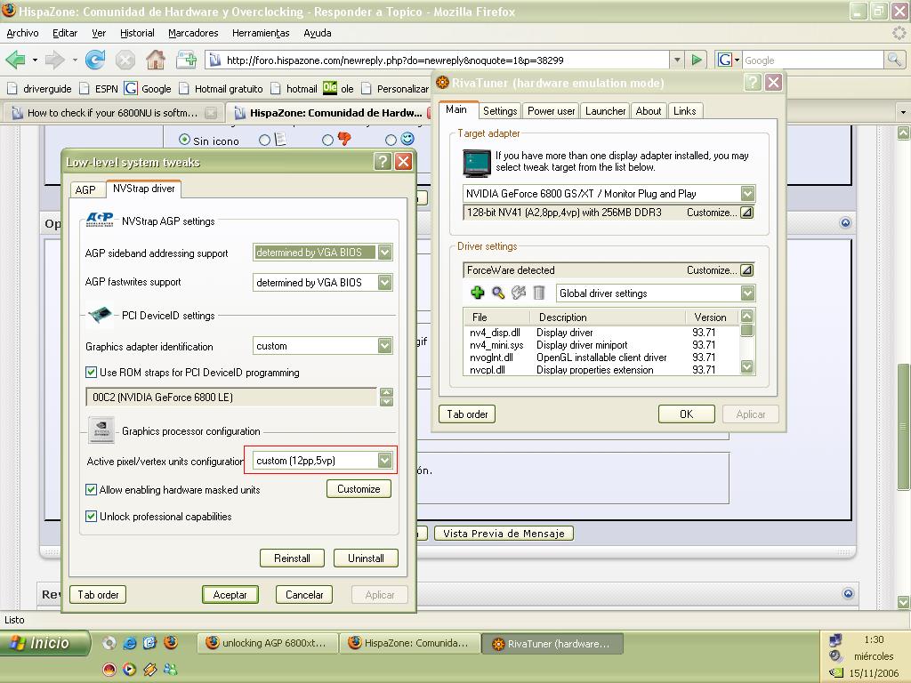

      Este es un screen de lo que me pasa, supuestamente los desbloqueo con el rivaturner, pero todo sigue igual, realmente estoy un poco confundido, necesito saber si el hardware realmente tiene algo para deabloquear o no, asi dejo de peliar con esto de una vez.

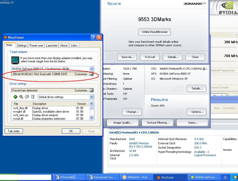

        e jugado con dos marcas de 6800xt 128mb,256bit ,ddr1 que 100% puede activer otro pp.,sin ningun problema,primera es XFX,segunda es leadtek 6800xt ,
        mi antiguo equipo con leadtek 6800xt
        Archivos Adjuntos
        http://www.youtube.com/watch?v=PF0WQzF8ovw
        http://www.youtube.com/watch?v=zQzJulPGTe8

          Veo que la placa esa es diferente, para empezar es un nv40, el mio es nv41 que por lo poco que e leido no se puede desbloquear nada, Pero igualmente ese puntaje me parece bajo para tener 16 pipes, con la mia en 8 pipes y OC llego a 9500. Igual muchas Gracias

            malas noticias, con una version mas vieja del rivaturner pude desbloquear los pipes, pero el so no me arranco, tuve que desconectar la placa arrancar la pc con otra y eliminarlo, deve ser que los tiene bloqueados por hardware, y si llegara a ser asi, sabe alguien con desbloquear por hard???
