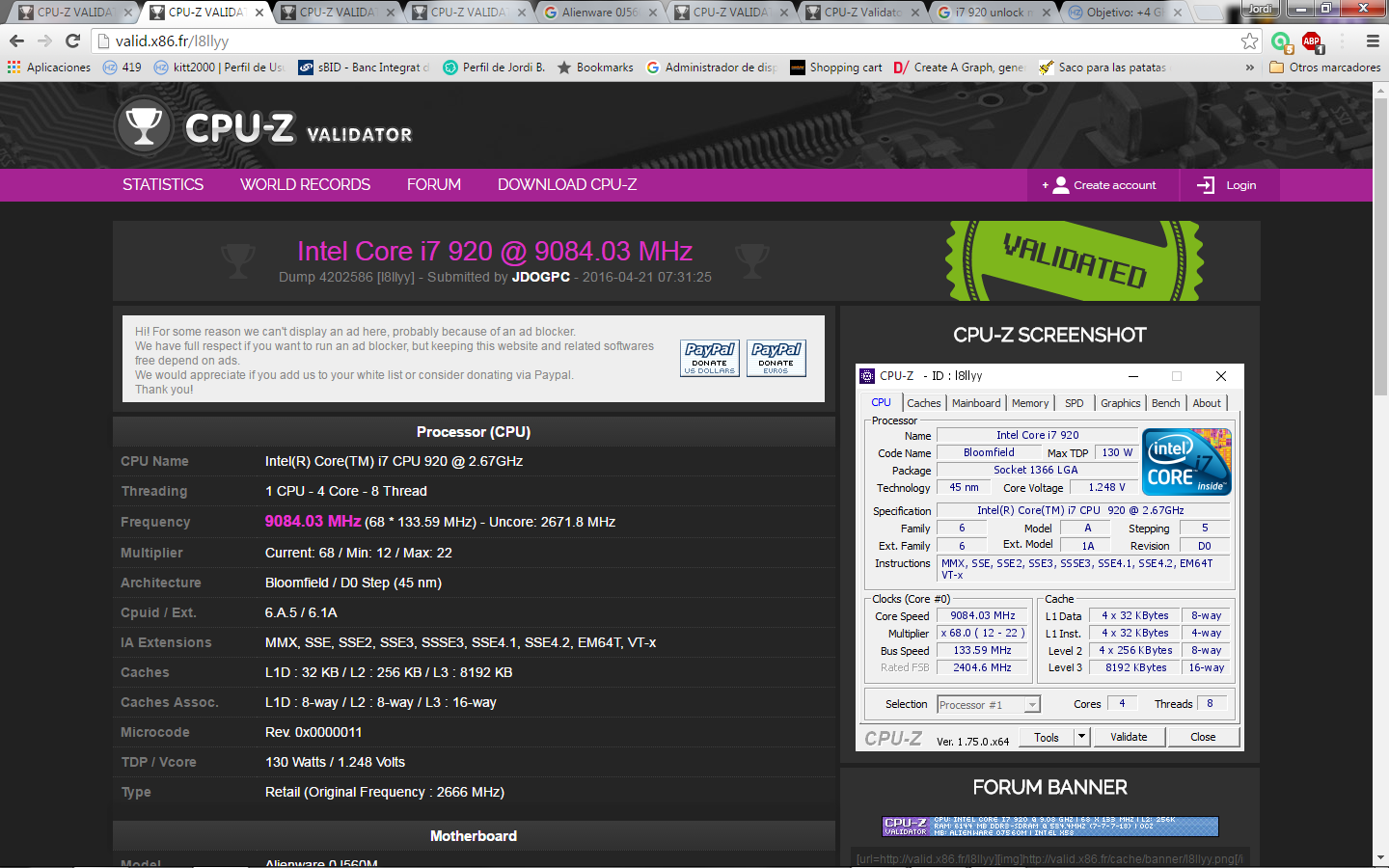

    Decidio a ocear mi i7, he estado trasteando por las opciones de mi BIOS, y como era de esperar el multiplicador está bloqueado. Aun así, me lo he ido apañando hasta llegar a un 200x20 para estar en unos muy cómodos 4Ghz, aunque al límite de temperatura y un voltaje de 1.42v que no me gusta mucho pero bueno.
    La cosa está, en que valdidando esos 4Ghz en cpu-z, ha aparecido una marca de 9.08Ghz, validada, pero a mi parecer tiene un aspecto sospechoso, pues está en voltaje 1.248 (contra los 2.02V que se necesitaron en un FX para llevarlo a 8.5Ghz) y sobretodo, multiplicador 68, lo podeis ver en la imagen de aqui:
Nombre:	awtts.png
Visitas:	388
    Más alla de esto, estan varias marcas un poco mas plausibles, con multiplicador desbloqueado
    http://valid.x86.fr/top-cpu/496e7465...322e363747487a
    La cosa es, puedo hacer lo mismo o que opciones tengo?

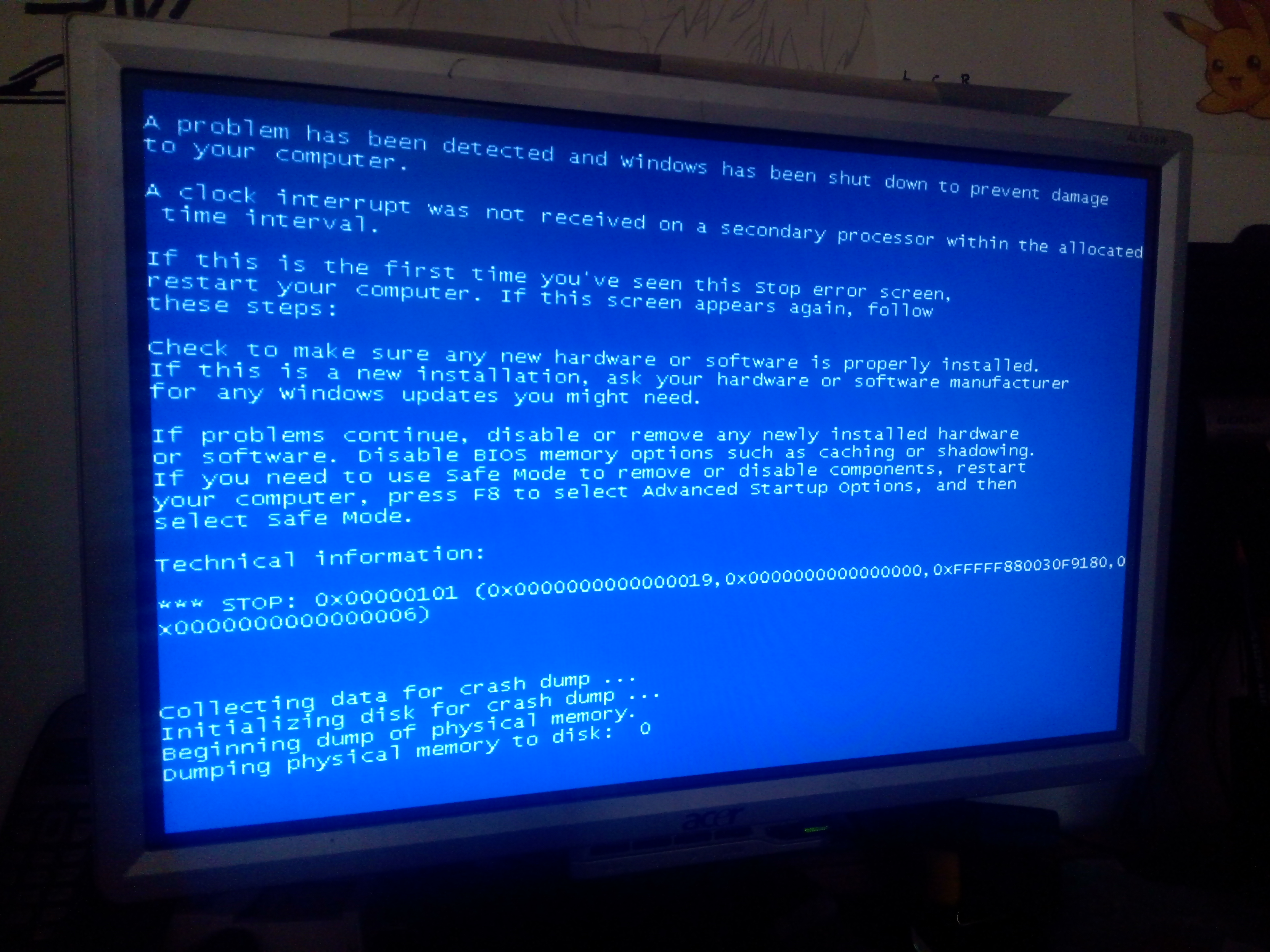

    He estado testeando y el mío a 1.25000v no enciende, y a 1.26250 se ha quedado como bugueadisimo, no da imagen, pero hace como que arranca, y interrumpir el post no reinicia los valores. A 1.27500 hace post pero no arranca, no es estable. A 1.28125 sigue sin ser estable, no arranca, pero reiniciando puedo volver a la Bios. A 1.29375 BSOD. A 1.30000 el valor se pone de color púrpura, lo cual me dice a mi que empieza a ponerse peligrosa la cosa, aunque al menos parece que arranque, salta un bsod completo marcado como 0x0...101, haciendo referencia a una llamada de interruptor perdida o algo así.
    A 1.32250 consigue bootear, y aunque lo veo un poco alto, sigue estando dentro de la especificación de Intel (1.375v). Veo un comportamiento un poco raro, iré haciendo pruebas y mirando temperaturas, aunque viendo que el limite del procesador esta entorno a los 4000-4200mhz (a 4200 a veces no enciende, y eso que ya va a 1.42v) puede que lo deje estar y me quede en unos 3500 o así.

      Al final nada más abrir el 3DMark, pantallazo marcado como 0x...50, PAGE_FAULT_AT_NONPAGED_AREA.
      Lo he bajado a 3.6 y multi en auto y a ver que tal se comporta
