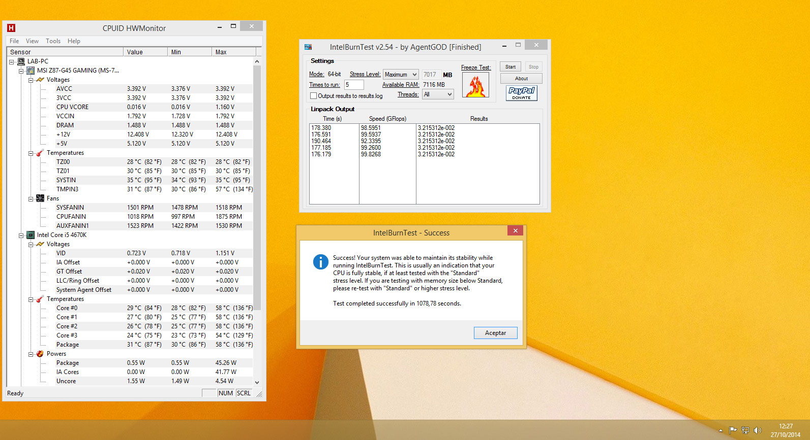

El rango de voltaje del procesador se denomina VID, voltaje que podremos conocer de manera aproximada usando programas como HWMonitor. Se trata pues, de encontrar el voltaje mínimo al que el procesador puede seguir funcionando perfectamente, ya que en este caso Intel le ha metido un rango de voltaje que desconocemos. Se trata de un Core i5 4670K completamente de serie, instalamos el programa y pasamos un test de estrés, por ejemplo Intel Burn Test que es uno ideal para estos Haswell.

Tenemos un voltaje máximo de 1.16v en los registros de HWMonitor mientras pasábamos IBT, con unas temperaturas máximas de 58ºC y medias de 57ºC.

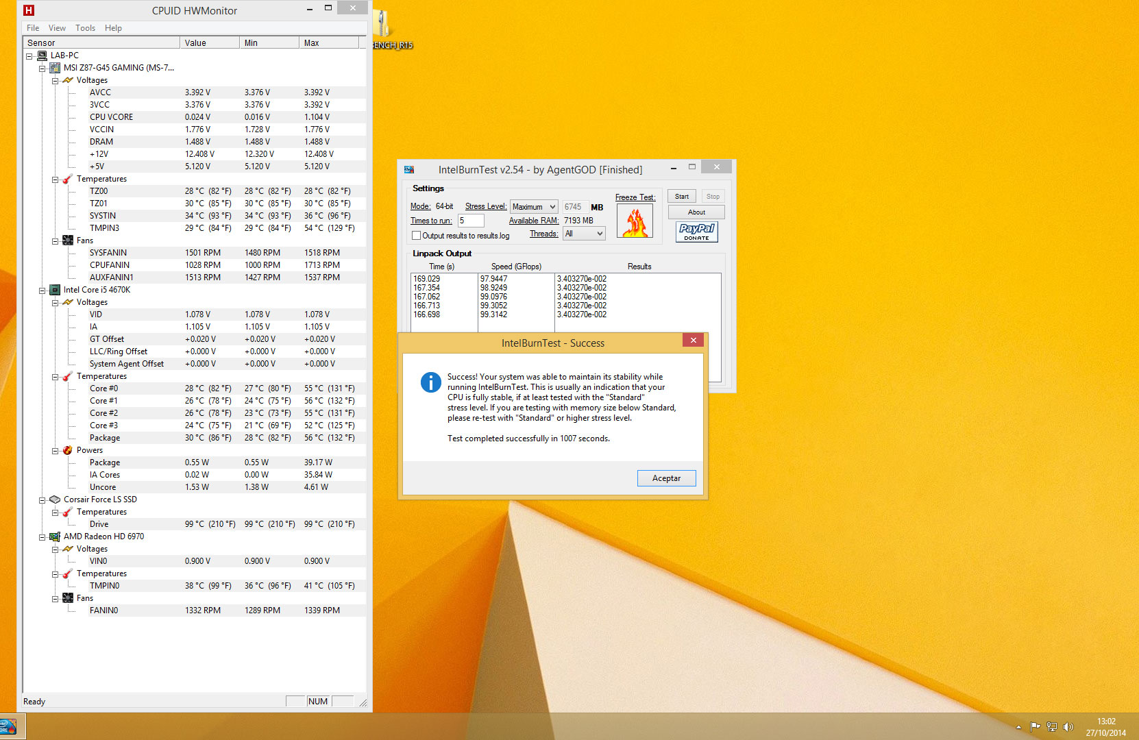

Vamos a la BIOS, bajamos ponemos el modo de entrega de voltaje del procesador en override sin offset, y ponemos un valor menor que el que hemos visto en la captura, y volvemos a hacer la prueba.
Usando un voltaje de 1.104v las temperaturas medias han bajado ya hasta 54.5ºC, y el procesador sigue aparentemente estable ya que ha pasado el test sin problemas.

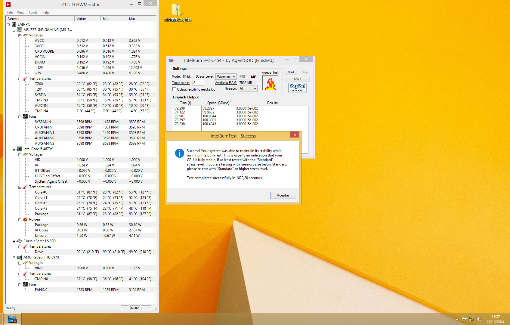

Seguimos bajando de nuevo desde la BIOS, ahora vamos con un voltaje de 1.024v a comprobar si continúa estable.
No solo continúa estable, si no que la temperatura media ha bajando hasta los 51ºC.

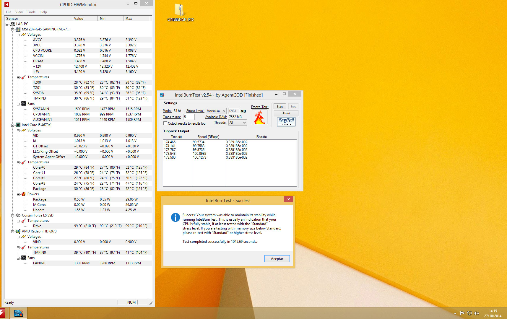

Volvemos a la BIOS, donde en este caso, encontramos ya el voltaje mínimo posible para el procesador, el undervolt óptimo, de 1.008v. Y pasamos el test de nuevo.
Temperaturas medias de 50.25ºC teniendo exactamente el mismo rendimiento en nuestro ordenador y sin cambiar de disipador, ventiladores, caja, pasta térmica ni nada del estilo que pueda conllevar gastos innecesarios.
Hemos pasado de un voltaje de serie de 1.16v a un voltaje optimizado de 1.008v, bajando las temperaturas desde los 57ºC hasta los 50.25ºC sin tener que gastarnos un duro. En este caso Intel ha puesto un rango de voltaje de +0.152v, es bastante alto para tratarse de un rango. Y lo mejor de todo es que se puede aplicar esto tanto en procesadores AMD como Intel, estén desbloqueados o no, y sobre cualquier placa base.
