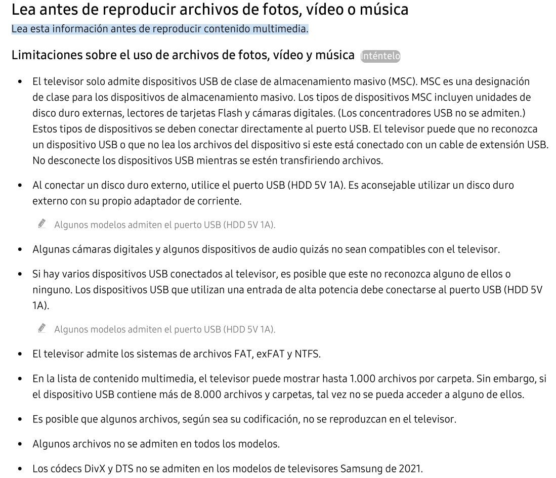

Buenos días,
El caso es que estoy mirando para comprar un dispositivo de este tipo para conectarlo a una TV Samsung (Q6070A) y reproducir películas HD a través de discos externos de 1TB.
En primer lugar necesito saber si debe ser....activo o pasivo.
Luego si debe ser obligatoriamente 3.0 o puede ser 2.0.
Podría ayudarme e indicarme algún modelo que se ajuste a mis necesidades.
Gracias de antemano,
Nota : he visto esta info. en el manual y la verdad que no me queda muy claro...encima luego he mantenido una conversación por el chat con un técnico....y me ha dicho que NO es posible conectar un dispositivo de este tipo, tampoco me ha dado solución alguna.
