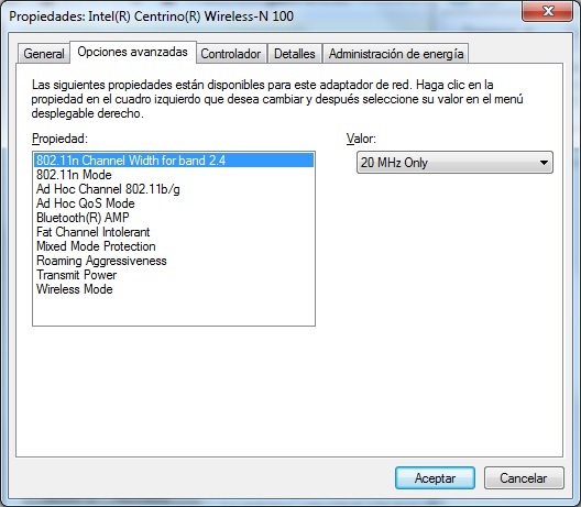

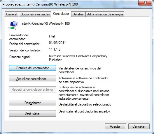

      • #4
        Bueno he entrado en la configuración avanzada de la tarjeta y está asi:
Nombre:	Configuracion tarjeta wifi.jpg
Visitas:	352
        y los controladores de la tarjeta wifi:
Nombre:	Controlador tarjeta wifi.jpg
Visitas:	351

        • #5
          Lo máximo que podrías conseguir debería ser algo menos de 18 MB/s, pero con WiFi es raro conseguir los máximos. En cualquier caso, nunca se acercaría a los 37 MB/s que puede dar de máximo tu línea, tendrías que poner una tarjeta WiFi AC o WiFi 6 con soporte para 5 GHz.
