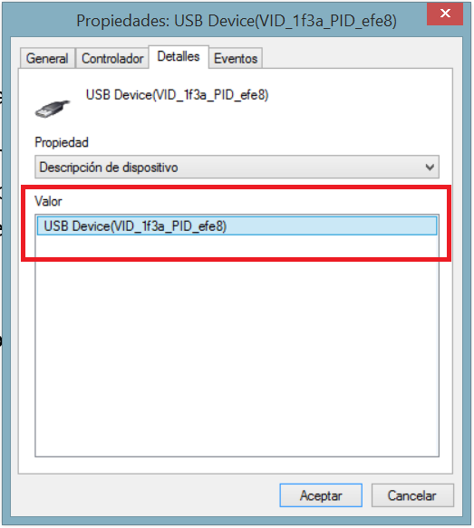

        Te recomiendo que para encontrarlo, pongas por google la siguiente información (te adjunto un ejemplo con mi portátil):
Nombre:	Captura.PNG
Visitas:	201
        De ésa forma, yo encontré un driver de Windows 7.
        Si no ves que puedas encontrarlo, ponlo por aquí y a ver si podemos ayudarte.
