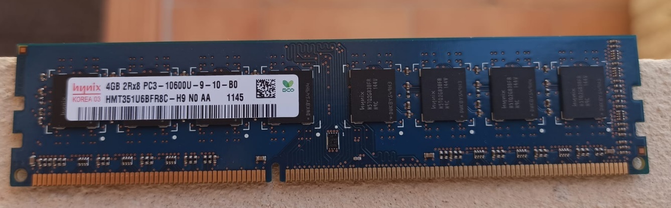

    Buenas Noches. Soy nuevo en esto y me estoy informando y quería algún consejo.
    Tengo ya un Pc mayorcito, en concreto un HP Pavilion de sobremesa p6-2004esm y estaba yéndome muy lento, por lo que estoy intentando actualizarlo.
    De momento el Disco duro de 1 Tb ya solo esta a 450 gb de ocupación, he eliminado otros 400Gb.
    He actualizado el Windows de el 7 preinstalado al 10 pro.
    Tiene un procesador Intel CORE i3
    Pero solo tiene 4 Gb de RAM y quiero ampliarlo a 8Gb, que creo que es lo maximo que me admite..
    Tiene 2 slot de memoria, ocupado solo uno por el modulo de RAM de 4 Gb.
    Según tengo entendido, para ampliarlo necesito un modulo IGUAL al que tiene, incluso de la misma marca, pero no soy capaz de encontrar uno igual,
    Voy a añadir la fotografía del modulo de RAM que tiene instalado y mi pregunta es se puede ampliar con algún tipo de modulo compatible y cual podía ser, o mejor aun si sabeis donde puedo encontrar un modulo igual.

    Lo de que tengan que ser exactamente el mismo modelo y eso...en cierta medida es lo ideal para evitar problemas de incompatibilidad o algo pero ya te digo que funciona con una de cada padre.
    De todas maneras, las tienes en aliexpress Hynix-Memoria de escritorio Rams DDR3, 4GB, 2Rx8, PC3-10600U-9, 4GB, 1333MHz, totalmente compatible - AliExpress 7 y seguramente se encuentren en mas sitios.
    Esa mejora ayudará un poco, sí. Pero la mejora gorda donde notarías un cambio abismal es sustituyendo el disco duro HDD por un SSD SATA. Simplemente con eso tendrás un ordenador que no vas a reconocer​

                      Hoy he estado dándole caña al Pc, y no sé si seran los nuevos 4 Gb de ram que le he añadido, que junto con la limpieza del Disco Duro que le hice anteriormente, sacándole mas de 400 Gg en películas que tenía ( pasándolas a un Disco externo), y con la actualización como ya comenté al Windows 10 pro la verdad es que he ganado mucha rapidez. seguramente no tanta como si cambiase el HDD​ por un nuevo SSD , pero de momento , voy a continuar sin actualizarlo, tratando de guardar todo lo que me interesa en memorias externas, y seguiré exprimiendolo.
