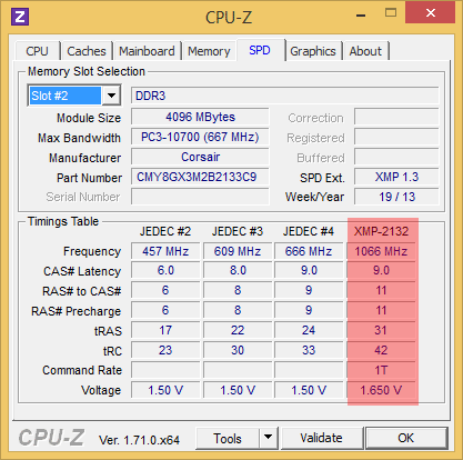

    ¿Cómo sé si mis memorias tienen perfil XMP?
    Descarga el programa CPU-Z y en la pestaña SPD tendrás una columna dedicada a un perfil XMP, si no está dicha columna tus memorias no tienen XMP.

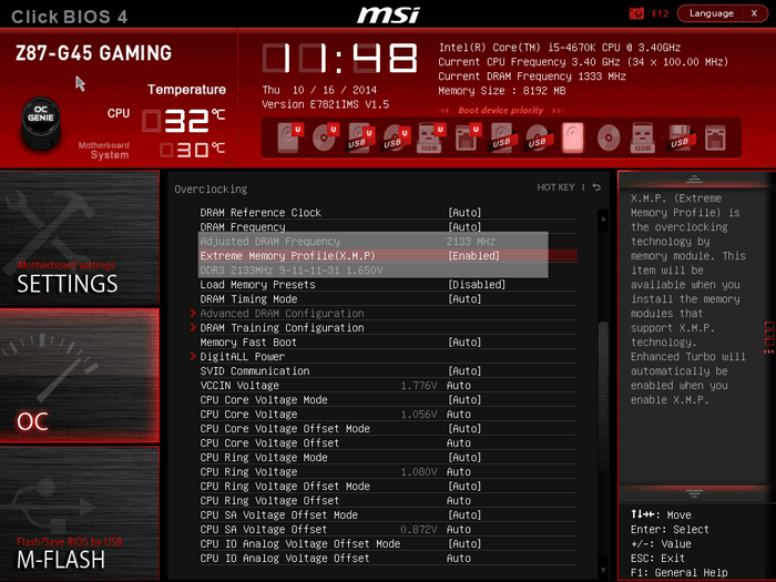

    Activarlo es fácil, y tenemos la seguridad de que funcionará correctamente (a menos que haya problemas de compatibilidad entre RAM y placa base, o fallos de hardware). Una vez estando en la bios (generalmente pulsar la tecla Supr. durante el POST inicial, encontraremos una opción llamada Intel XMP, la cual tiene dos opciones, activada y desactivada. Al activarlo estamos cargando las características que vimos donde compramos la RAM (voltaje, frecuencias y latencias aseguradas), por lo que irá notablemente más rápida que si la dejamos de serie.
    Si no encuentras el XMP en el programa CPU-Z, puedes encontrarlo en la BIOS, en el apartado correspondiente de memorias.

    Vemos cómo se pone automáticamente la velocidad, latencias y voltaje del perfil XMP.

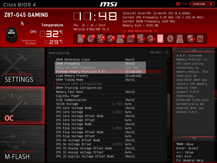

    ¿Qué pasa si no activo el perfil XMP en mis memorias?
    Pues tendrás unas memorias mucho más lentas de lo que pueden ir, por poner un ejemplo si pones las memorias en una placa base Z97 (o cualquier variante que acepte procesadores Haswell), las memorias irán por defecto a 1066 o 1333 MHz, cuando seguramente puedas aumentar esa velocidad de manera considerable.

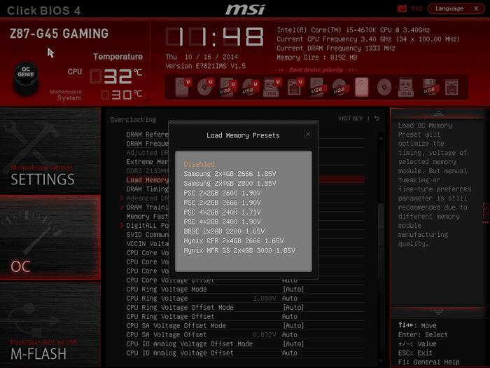

    ¿Hay alguna forma rápida de conseguir más velocidad en las RAM, de manera que sobrepase el perfil XMP?
    Claro, si no tienes ganas de estar probando diferentes configuraciones de memorias, latencia por latencia, voltaje por voltaje, muchas de las placas actuales de cierta calidad incorporan una serie de parámetros preconfigurados los cuales puedes usar para que la placa pruebe configuraciones ella sola y compruebe si son estables o no. Los hay de muchos tipos, desde perfiles muy agresivos con los que hay que tener cuidado, hasta perfiles más suaves pero que pueden superar el XMP de tus memorias. La cuestión es seleccionar uno y probar si funciona correctamente, siempre y cuando estemos dentro del límite de voltajes para cada tipo de memoria y plataforma.
    Recordemos que el voltaje máximo para las memorias, permitido por Intel es de 1.65v en caso de ser DDR3 y 1.5v en caso de ser DDR4. Yendo más allá de esos voltajes podemos freír el controlador de memoria del procesador.
