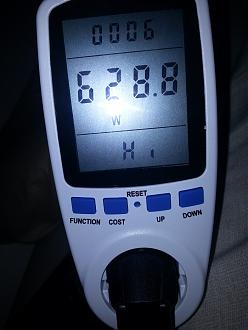

Bueno, ya que ha surgido el tema en otro post, voy a poner el ejemplo de calcular el consumo de mi equipo (en pico máximo).
Para empezar, nos hacemos con un aparato como éste, es lo único que vamos a tener que pagar:
A este aparato hay que enchufarle el cable de la fuente del ordenador, y conectarlo a la red, así de fácil. Lo que nos medirá será el consumo de nuestra fuente, que no será el consumo real, ahora lo explico.

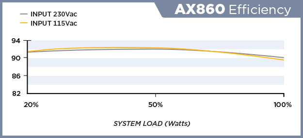

Por lo que, al valor que tengamos en la pantalla del medidor de consumo, hay que restarle un porcentaje que es lo que está perdiendo a causa de la eficiencia de la fuente. Si una fuente tiene una eficiencia del 90% y en la pantalla marca 100 W. Nuestro equipo estará consumiendo 90 W. Pero este valor tampoco es el real, ya que las fuentes de energía tienen una curvatura de eficiencia, dependiendo de la carga a la que esté sometida en ese mismo momento. Pongo un ejemplo:
Mi fuente es una Corsair AX860, con un certificado de eficiencia 80 PLUS Platinum, lo que significa que siempre dará como mínimo un 90% de eficiencia. Pero la curvatura que refleja la eficiencia es la siguiente:
Nos fijamos en la línea de 230V que es a la que está conectada, y vamos a ver un ejemplo:
La pantalla marca la carga máxima que la fuente ha pedido a la red eléctrica, han sido 628.8 W, tomamos como referencia (para calcular el consumo real) la gráfica de eficiencia de antes, y hacemos el cálculo del porcentaje de carga de la fuente: (628.8 x 100) / 860 = 73.11 % de carga en la fuente.

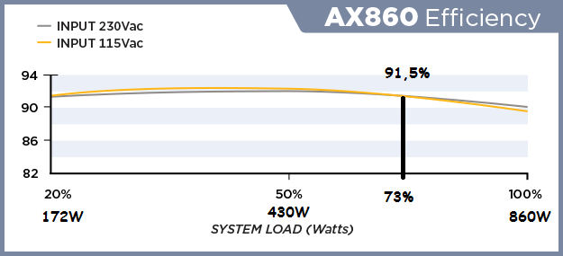

Teniendo este porcentaje, vamos a la gráfica de nuevo y situamos ese porcentaje para calcular la eficiencia de la fuente en ese momento. Lo haremos a estimación, ya que apenas varía unos pocos vatios:
NOTA: Aunque la gráfica refleje la carga real del sistema, y nosotros estemos tomándola como referencia para la carga a la red, la eficiencia es muy pareja.
Ahora que sabemos la eficiencia de la fuente al exigir a la red 628.8 W, calculamos el 91.5% de ese valor: 628.8 x 0.915 = ~575 W reales.
