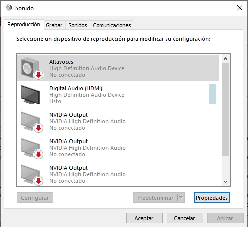

Pero resulta que ahora además de que windows no detecta mi micrófono, tampoco detecta mis altavoces.

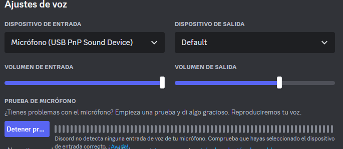

3- Cuando entro a configuración de Sonido el micrófono detecta actividad baja y constante, como si fuera interferencia.
--- Compruebo la interferencia porque la noche anterior mis compañeros de juego me avisaron de un sonido de interferencia en mi micrófono.

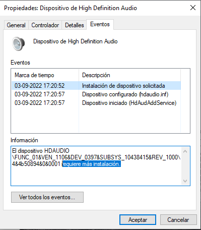

4-Cuando intento actualizar los controladores me dice que están actualizados. No me da la opción de hacer Rollback a versiones anteriores del driver.

6-Cuando abro configuración de Sonidos, me aparecen todos los dispositivos de audio desconectados y solo detecta el HDMI de mi monitor como dispositivo de audio.

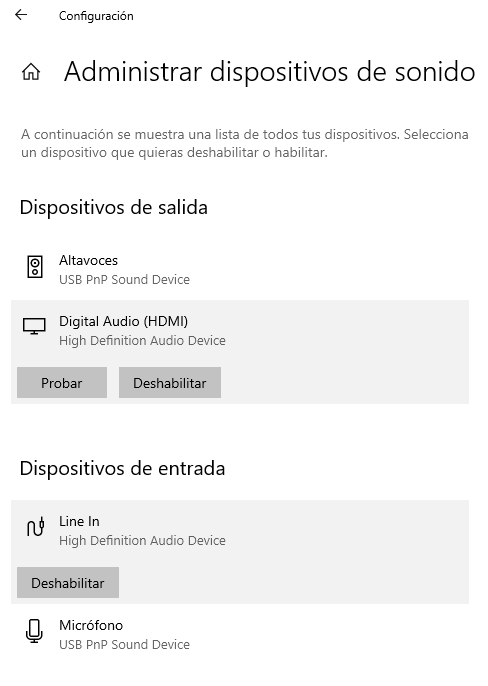

7- Cuando conecto los audífonos con auricular que van por usb en la parte frontal del gabinete (Altavoces USB Pnp Device), puedo escuchar bien por los auriculares, pero el micrófono no funciona y además, al desconectar los audífonos, me quedo sin ningún sonido en los parlantes-altavoces del plug por detrás del gabinete.

9-Drivers Actualizados, no me permite hacer rollback.

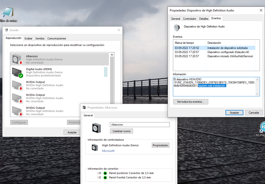

Estaba pensando que tal vez sería un problema físico con los conectores y la placa madre, así que limpié los conectores con un spray cleaner, pero aún no abro el gabinete (no he tenido tiempo). Pero lo que me hace dudar es que el problema físico sería de dos conectores diferentes. Es decir, los auriculares con micrófono van en la parte frontal del gabinete, y solo funcionan los auriculares pero no el micrófono. Y por otro lado tampoco funcionan los parlantes que tengo conectados atrás por plug. Entonces no estoy muy seguro que sea un problema interno de los conectores, a menos que se haya estropeado algo que maneje ambos conectores que están en lugares distintos.
Al parecer, es como si hubiera perdido el administrador de sonido, no se como decirlo, pero es como si la placa madre no tuviera un administrador de sonido, porque al entrar en propiedades de los dispositivos desconectados (en rojo) me dice de hecho, que no hay ninguna conexión. No detecta el plug y el usb frontal de los auriculares lo detecta a la mitad... que raro = /
