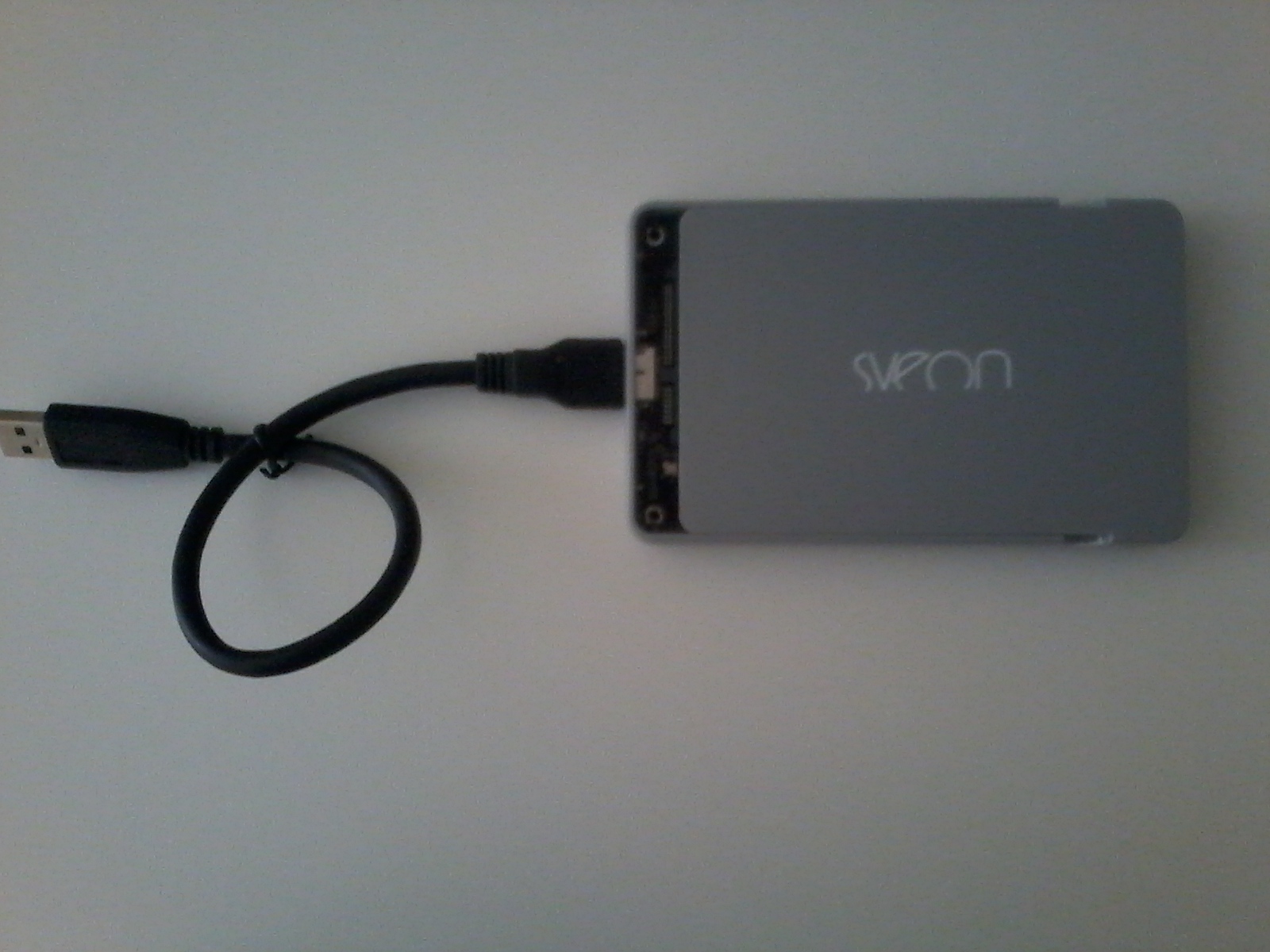

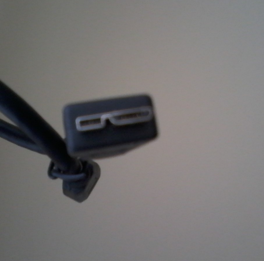

    La caja es de la marca SVEON y pone “Caja de plástico USB 3.0 para disco duro SATA de 2’5” “
    Foto carton.
    Foto caja.
    Foto cable.

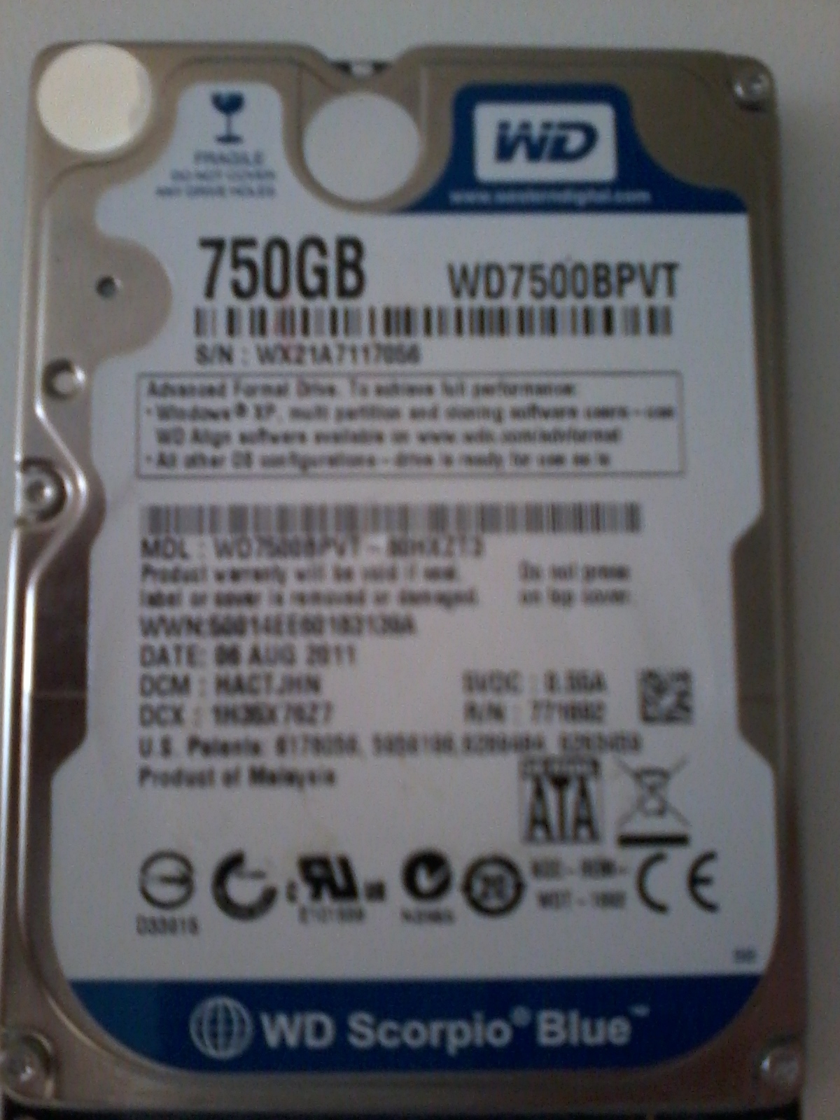

    Y el disco duro es de 750 GB de la marca WD Scorpio Blue.
    Foto disco duro.

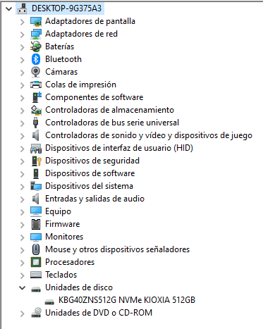

    Cuando no hay nada conectado en el usb, en el administrador de equipos:
    Administrador de dispositivos, aparece así:
    Foto 1.1.
    Foto 1.2.

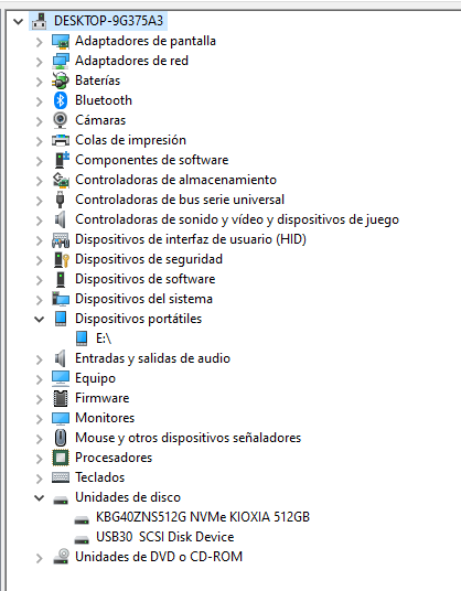

    Cuando conecto la caja, en el administrador de equipos:
    Foto 2

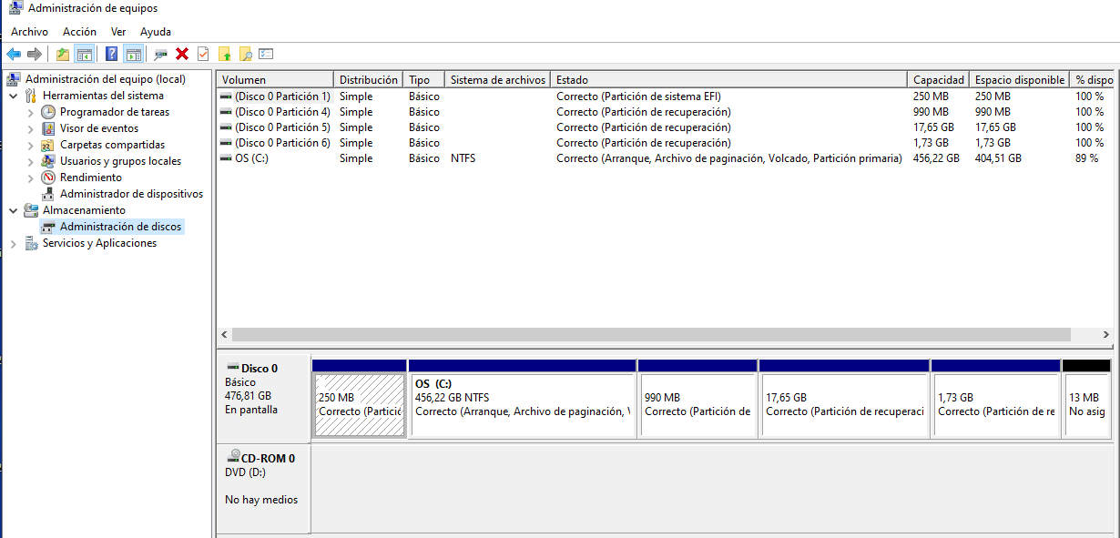

    Y Administración de discos:
    La primera vez no aparecía ningún disco nuevo, las demás veces se queda pensando y no aparece nada, se queda todo en blanco.

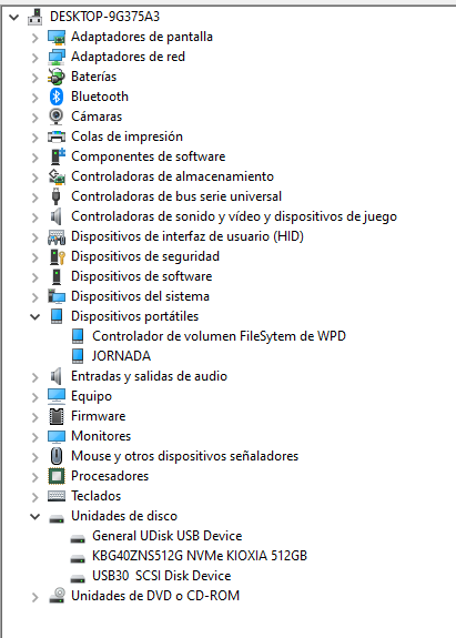

    Cuando conecto una memoria usb, en el administrador de equipos:
    La memoria usb aparece con el nombre “JORNADA”.
    Y la caja cambia de nombre (ya no es E) aparece como “Controlador de volumen Filesystem de WPD”.
    Foto 3

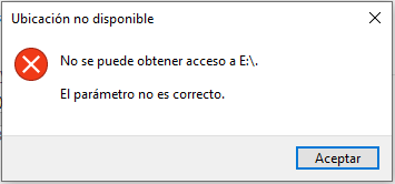

    Cuando no reconoce a la caja, después de llevar un rato pensando, a veces sale esta ventana:
    Foto 4

    Hola, si dices que se conecta y se desconecta enseguida es posible que el disco duro tenga un problema, ¿Has podido probar el disco duro con su caja usb en otro equipo? La caja parece compatible con ese disco, en ocasiones cuando se conecta y se desconectar muy seguido es porque le falta corriente, para descartar algo de este tipo, ¿Has probado a conectar el disco duro USB con el portátil conectado a la corriente?

        La vez anterior es posible que se estropeara el sistema operativo, pero esta vez me temo que es el disco, cuando tarda mucho en reconocerlo y finalmente da error, es un síntoma de que el disco duro está estropeado.

            Hola, si el disco está estropeado no creo que puedas recuperar información por tu cuenta, no es tan mágico eso que describes, seguramente estaría recuperando Windows porque estaría estropeado, pero si el disco duro no se reconoce va a estar complicado recuperar la información. El principal paso para poder recuperar algo es que lo reconozca un ordenador.
