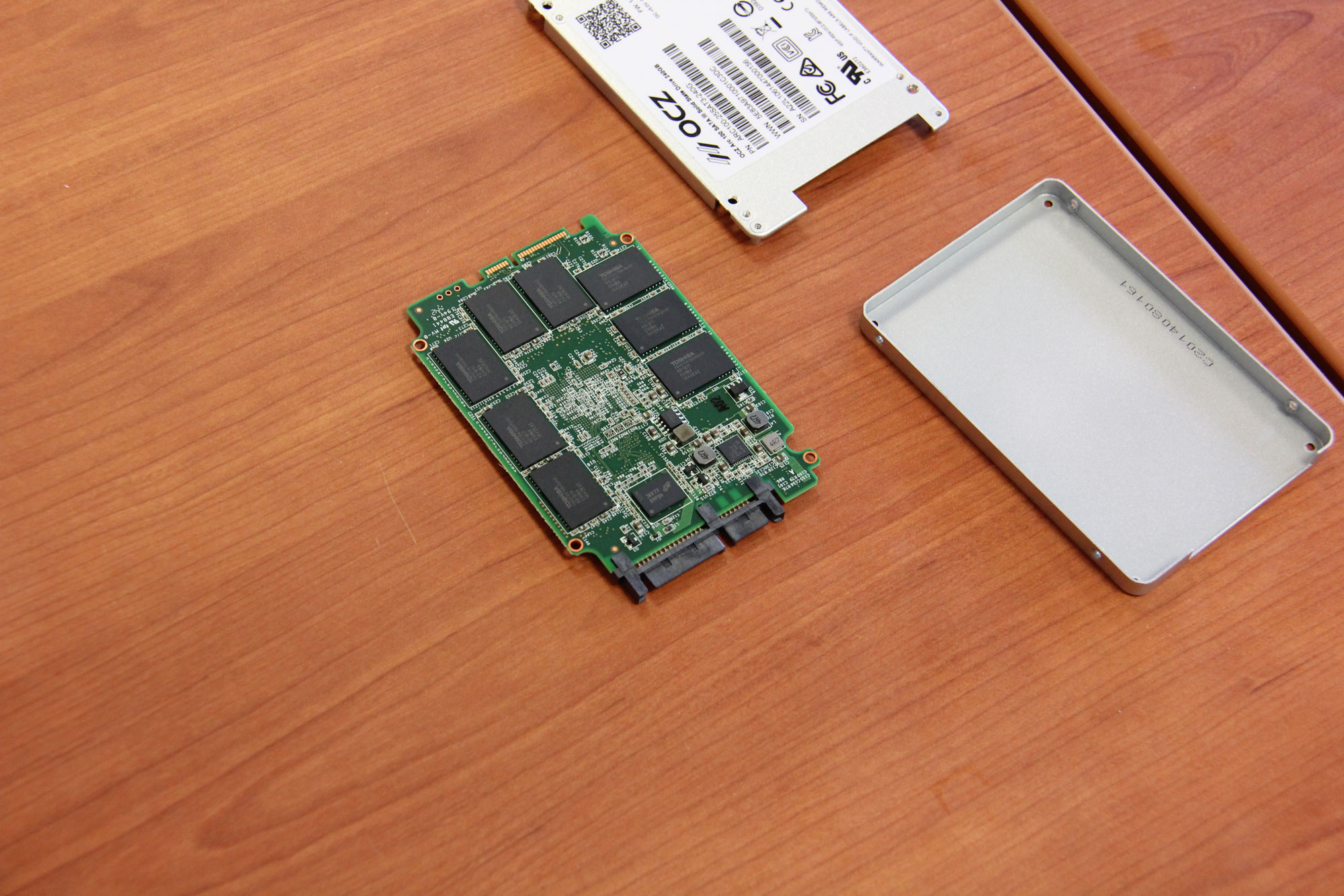

    A lo que vamos, desmontar un SSD es tan complicado como quitar los 4 tornillos que unen el PCB a la estructura, y luego los otros 4 una vez abierta una parte de la estructura.

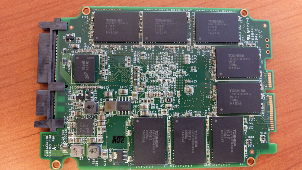

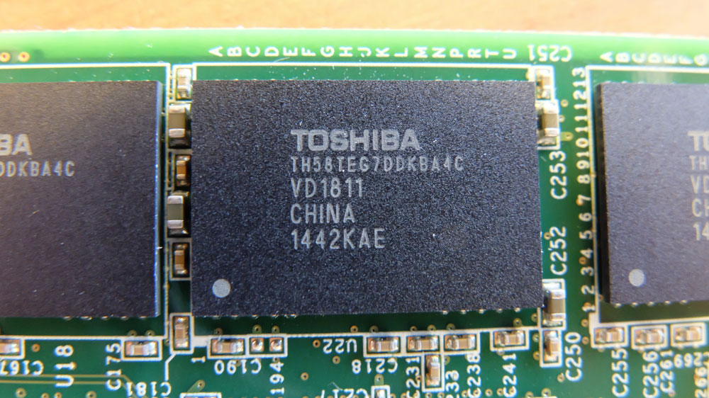

    En el PCB del SSD pronto vemos los chips de memoria, lo que más abunda físicamente en un SSD. En este caso tenemos 8 chips por cara, lo que hace un total de 16 chips de memoria, que nos vale para calcular la capacidad de cada chip sabiendo que el SSD es de 240GB, así que tenemos chips de 16GB, los más extendidos actualmente. Las memorias son las A19nm MLC de Toshiba, no podía ser de otra forma tras haber comprado a OCZ,

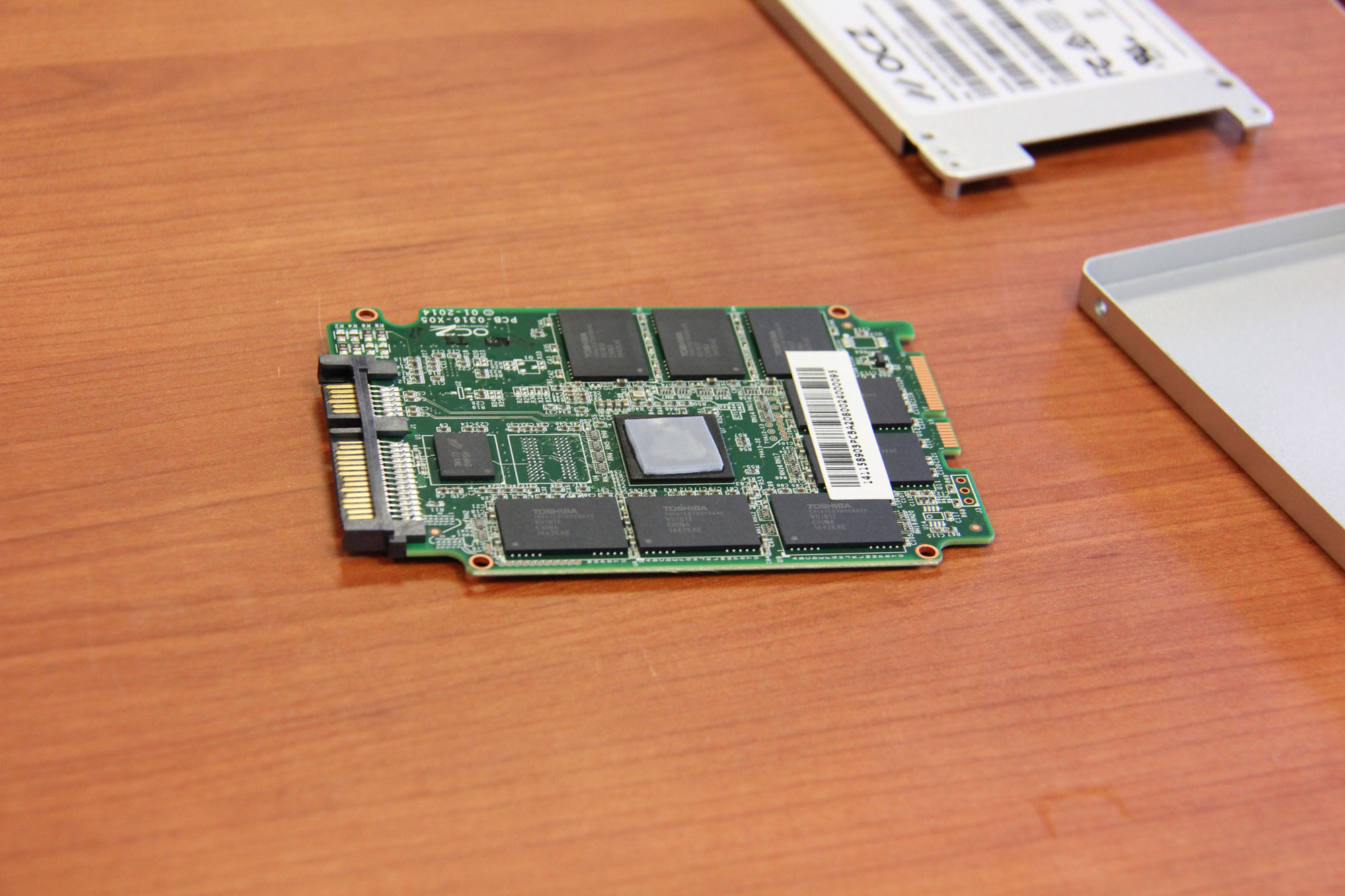

    Incluye un thermal pad, o lo que es lo mismo, una capa que hace de conductor de temperatura, es como la pasta térmica pero no tan efectivo, aunque tampoco tan pringoso.

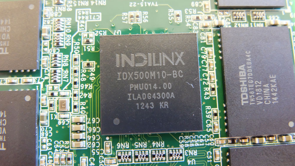

    ​Si quitamos el pad vemos que debajo de él está la controladora, en este caso del bando de OCZ, una Indilix Barefoot 3 M10. Es una controladora que ha resultado un buen cambio con respecto a otras de OCZ y que está teniendo muy buena acogida.

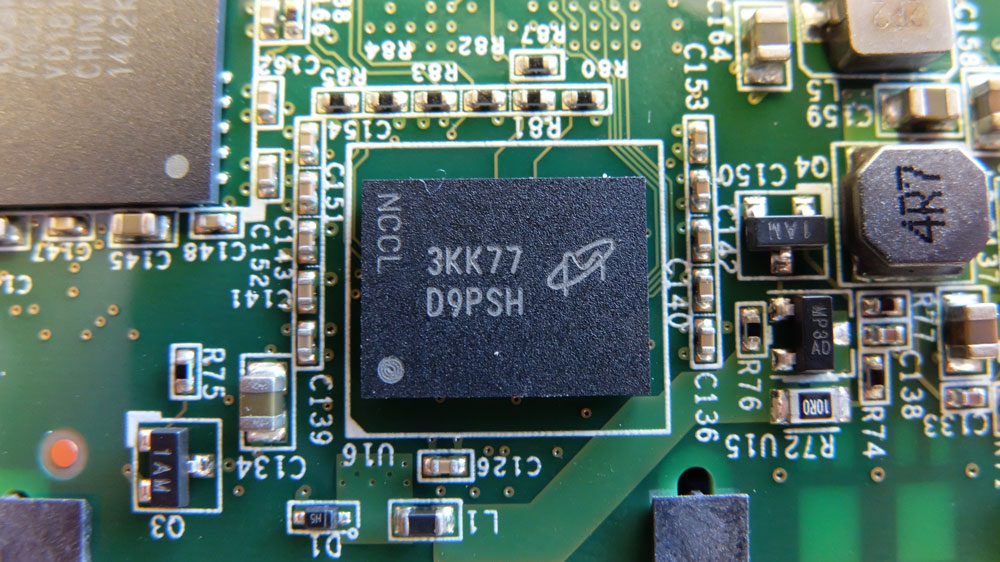

    Este modelo incluye dos chips DRAM fabricados por Micron, uno por cada cara del PCB, y podemos identificarlos fácilmente gracias al FBGA Part Marking Decoder de Micron, donde ponemos el código del chip (D9PSH) y podemos buscar fácilmente sus especificaciones. Vemos que los chips son de 256MB, funcionando a una velocidad de 800 MHz y 1.35v, es decir, son DDR3L, y en total suman 512MB.
