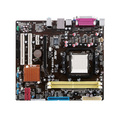

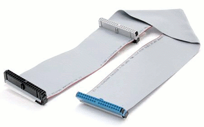

    Mirando tu placa base veo que tienes un conector para poner discos duros IDE, no te haría falta ningún convertidor, solo un cable IDE
    seria este:

    este cable lo conectar al Slot azul de tu placa base (en la imagen esta en la parte de abajo):

    y el otro extremo del cable al disco duro,
    en la parte trasera del disco duro hay un JUMPER que según la posición que lo coloques el disco quedara como MAESTRO o ESCLAVO
    (algunos discos para dejarlo como ESCLAVO solo hay que quitar el JUMPER, en tu disco duro tendrás una pegatina con las instrucciones)

    no se si es esto exactamente lo que quieres hacer pero si es asi ya ves que no hace falta ningún convertidor, tu placa base acepta el disco duro IDE, y el disco y lector dvd SATA no hace falta que los toques, déjalos conectados como están (en la imagen de arriba son los Slots Rojos, da igual la posición)
