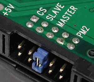

        Buenas,
        La verdad es que no se que es lo que dices que has conectado.
        Los jumpers estan detrás de la unidad de DVD y del HD, puedes ver algún ejemplo en las imagenes adjuntas.
        Lo que tienes que hacer es verificar que las piezas que unen los pines estan puestas tal como aparece en la etiqueta que suele aparecer junto al conector.
        El HD debe estar como: MASTER
        El DVD debe estar como: SLAVE

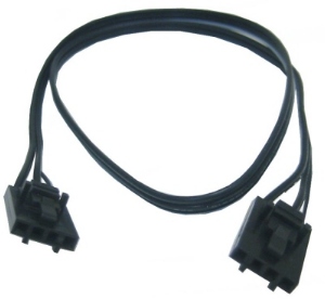

              El "cablecillo" que querías conectar se trata de un cable de audio analogico (supongo que similar al de la foto que te adjunto) que se utilizaba hace tiempo, eso no debería tanto si esta conectado como si no impedir que arranque el ordenador.
              Tanto enchufar y desenchufar, has verificado que ninguno de los pines del conector este doblado.
              Deja conectado únicamente el disco duro al canal IDE, verifica que tienes la alimentación del disco duro conectada y arranca el ordenador.
              ¿En que punto se detiene el arranque?
