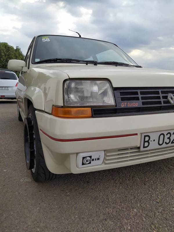

    Despues de darle una buena revisión exteriormente, a finales de enero lo pinte en 321 original
    Toco poner los adhesivos del phase 1

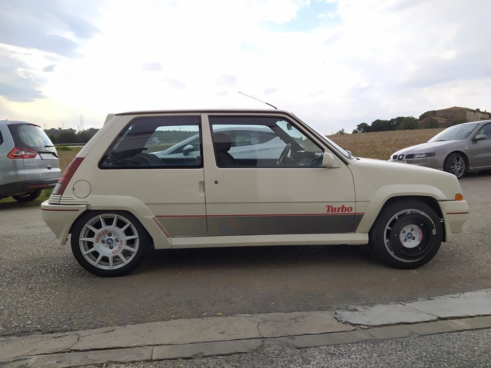

    Desde hace tiempo tenia en mente unas speedline 2112 Gr.A, dudaba entre 15 o 16, alfinal me decidi por unas 15, pero montadas sobre unos semi-slicks Nankang NS-2R
    - - - Actualizado - - -

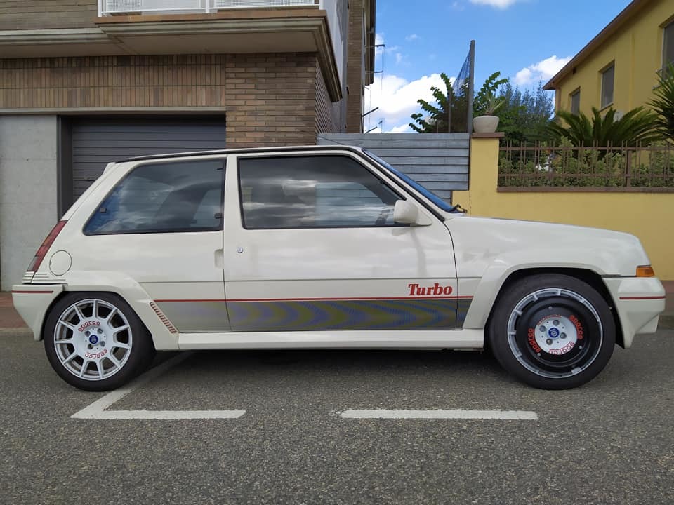

    Bueno, las llantas Speedline Gr.A no me han aguantado ni un mes, sobre el papel parecia una cosa, asi que he pasado pagina y he ido directo a mí segunda opción, unas 16
    205/45/16 Semi-slicks Nankang NS-2R
    Modificabdo soportes del paragolpes trasero, quedan así
    Sparco Terra 7x16 ET30
