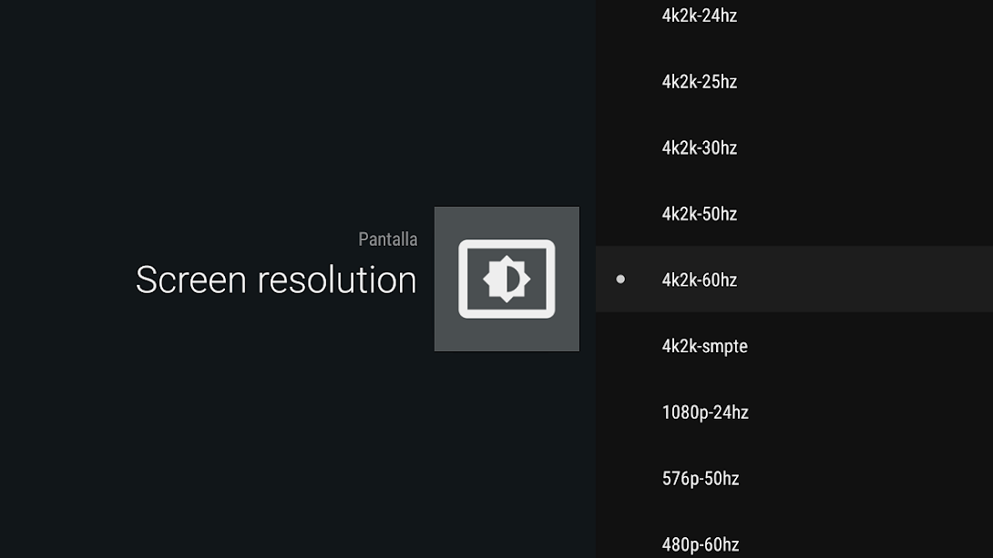

Podemos elegir la resolución a mostrar. Si nuestro televisor lo soporta, podemos poner resoluciones de hasta 3840x2160@60Hz.
