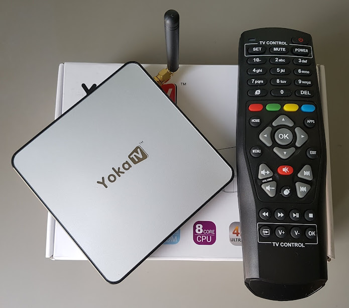

Entre los que conozco, es uno de los pocos TV Box de un fabricante no conocido que incorpora una conexión RP-SMA para conectar una antena Wifi externa. Es un detalle de calidad que no es nada habitual.
DISEÑO Y CONEXIONES
La caja del KB2 PRO es de plástico de color gris con los bordes negros. La parte inferior es de metal.
En la parte delantera tenemos el sensor de infrarrojos, el led de estado y el botón de encendido.
A parte del led de la parte frontal, la marca del aparato que se encuentra en la parte superior también se enciende con el mismo color. Ambos son de color azul cuando el equipo está encendido y rojo cuando está apagado.
En la parte trasera tenemos el conector ethernet, la salida digital SPDIF, el conector CVBS para la salida de audio-vídeo analógico, el botón de reset para la entrada al recovery, el conector HDMI 2.0 y el conector de alimentación.
En la parte izquierda tenemos un puerto USB 2.0 y el lector de tarjetas micro SD.
En la parte derecha está el conector RP-SMA de la antena Wifi.
La parte inferior es totalmente metálica con orificios de ventilación y cuatro soportes de goma en las esquinas que sirven tanto para mejorar las sujeción como para elevar mínimamente el aparato y con ello mejorar la ventilación.

El mando a distancia incluido tiene un tamaño muy grande. Demasiado grande. Tiene la posibilidad de copiar algunas teclas del mando a distancia de la televisión. En la configuración de Android tenemos un apartado donde podemos configurar los cuatro botones de colores del mando para abrir de forma directa otras tantas aplicaciones. El mando, pese a su tamaño, tiene un rango de acción limitado y necesitamos apuntar casi directamente al TV Box para que nos haga caso.
