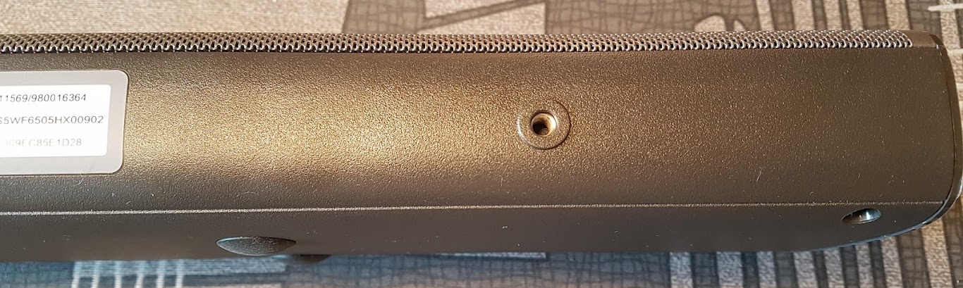

En esta parte trasera, en ambos lados, hay unos orificios para colgar la barra en la pared. Para hacer esto hace falta comprar un accesorio no incluido con la barra.

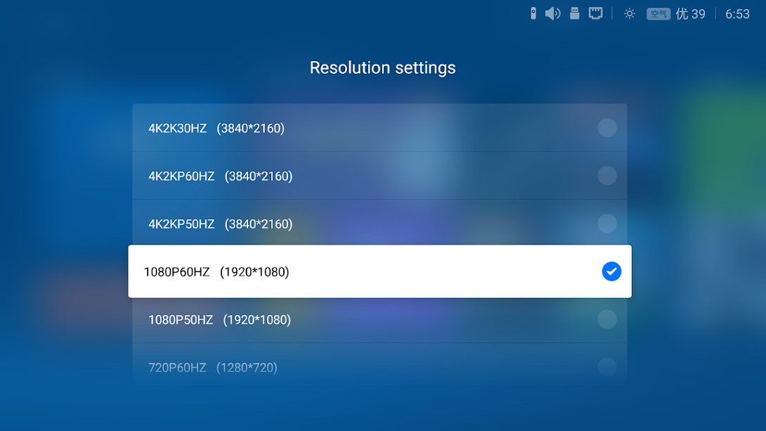

Dentro de las opciones, podemos configurar la resolución de la salida de vídeo. El soc Mstar 6A928 es compatible con HDMI 2.0 y con ello podemos llegar a configurar salidas de hasta 4K 60Hz (3840 x 2160).
