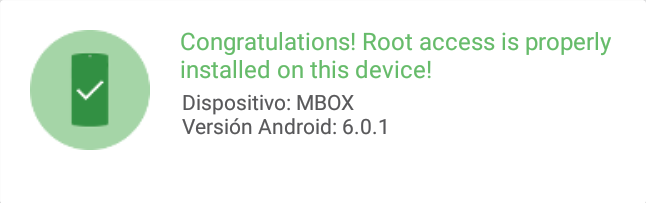

Root
El T95V PRO viene con el acceso root activado
