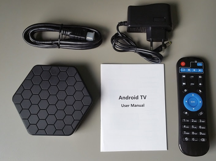

    CONTENIDO DEL PAQUETE
    • T95Z Plus
    • Mando a distancia IR
    • Cable HDMI
    • Transformador de red
    • Manual de usuario en inglés

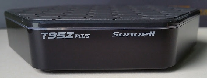

    El diseño del T95Z Plus es muy original. Es una caja hexagonal de plástico con dibujos hexagonales en la parte superior. Toda la caja es de color negro. Los bordes son brillantes y la parte superior e inferior es de color mate.
    En la parte delantera tenemos, además del nombre de la marca y el modelo, el sensor de infrarrojos y el display totalmente ocultos.

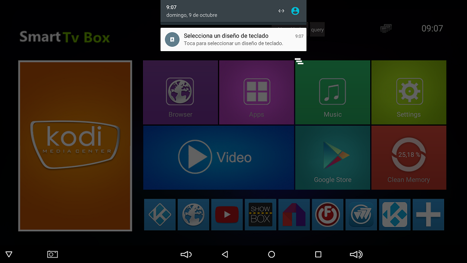

    El T95Z Plus, como acostumbra Sunvell en sus aparatos, tiene, al iniciar el aparato, una intro espectacular con música. Con un dongle USB de teclado y ratón inalámbricos, arranca en algo menos de 30 segundos. Nos aparece el mismo launcher que utiliza Sunvell en otros modelos. Perfectamente adaptado al uso con el mando incluido.
    También tenemos disponibles las barras superior de notificación e inferior de control y volúmen.
    Sin embargo, he notado un defecto en la barra inferior. En los casos en los que se cierra automáticamente, por ejemplo al ver contenido online, sí es posible volverla a hacer aparecer arrastrando el puntero de la parte inferior hacia arriba. Sin embargo, si eres tú el que la haces desaparecer, pulsando el botón correspondiente, luego no es posible volver a hacerla aparecer hasta que reinicias el equipo. Un pequeño detalle que espero que se solucione.

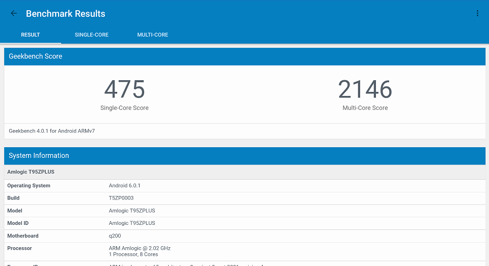

    El T95Z, como hemos dicho, viene con un SoC Amlogic S912 octacore-core (Cortex A53, Quad Core, 2GHz) y una GPU Mali-820MP3. Se supone que el micro debería funcionar a 2.0Ghz, y eso marca en los programas de testeo, pero está limitado a 1.5GHz. Por ello, aunque hay diferencias con el S905 y S905X, no son tantas como cabría esperar. Donde sí se nota que hay diferencia es en la GPU, pasando de una Mali-450MP3 a una Mali-820MP, consiguiendo con ello un gran salto en rendimiento.

    Geekbench 4
