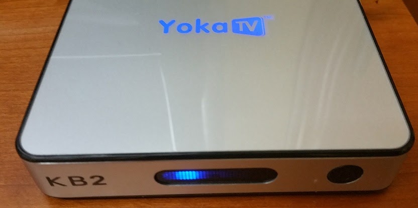

La caja del KB2 es de plástico de color gris con los bordes negros. La parte inferior es de metal.
En la parte delantera tenemos el sensor de infrarrojos, el led de estado y el botón de encendido.
A parte del led de la parte frontal, la marca del aparato que se encuentra en la parte superior también se enciende con el mismo color. Ambos son de color azul cuando el equipo está encendido y rojo cuando está apagado.

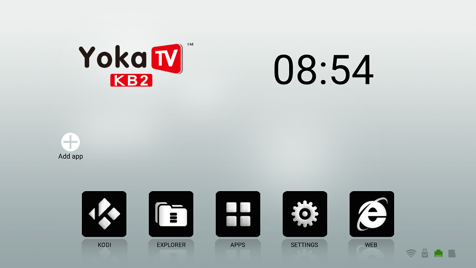

El KB2 tiene una intro espectacular al iniciar el aparato, con música incluida. La verdad es que es espectacular la primera vez que la ves, pero luego te das cuenta de que es muy escandalosa y aburre para verse todos los días. No creo que haya problemas en poderla quitar. Con un dongle USB de teclado y ratón inalámbricos, arranca en unos 25 segundos. Nos aparece un launcher que aunque funcional, no es muy vistoso, la verdad. Lo podemos sustituir por otro que nos guste más.
Desafortunadamente, no tenemos las barras superior e inferior, lo que dificulta el uso con un air mouse o ratón.
