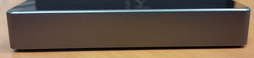

La caja del GT1 es totalmente metálica de color negro con los bordes grises y los biseles plateados. En la parte superior tiene un plástico transparente con apariencia de cristal, lo que le da un diseño bastante bonito.
En la parte delantera tenemos el sensor de infrarrojos y el led de estado. Ambos están totalmente ocultos mejorando el diseño.
El Led de encendido solo tiene el color blanco (en la foto parece azul) cuando está encendido. y permanece apagado cuando el dispositivo está apagado o en reposo. Tiene una intensidad suficiente para verse correctamente pero sin molestar.
En la parte trasera tenemos el conector de alimentación, un puerto USB 2.0, el conector HDMI 2.0, el conector ethernet y la salida digital SPDIF.
En la parte izquierda tenemos un puerto USB 2.0 y el lector de tarjetas micro SD.
La parte inferior es totalmente de plástico gomoso con unos pequeños soportes en las cuatro esquinas. También tenemos el botón de acceso al recovery..

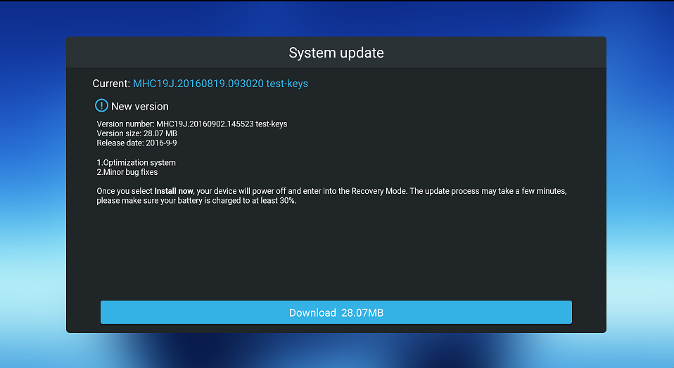

Nada más conectarlo a Internet me ha saltado una actualización por OTA con fecha del 9 de septiembre.
Tras la actualización, se ha quedado un firmware con fecha del 2 de septiembre de 2016 con el nombre GT1-103M0. Todo ello con Android Marshmallow 6.0.1
