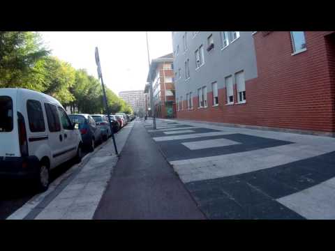

Calidad Video
Video grabado a 4K 24 fps con la Firefly 7S
Grabación realizada con el soporte de bicicleta. Poca fluidez de imagen, sospecho que aunque no lo indican en ambos manuales los 24 fps son interpolados.

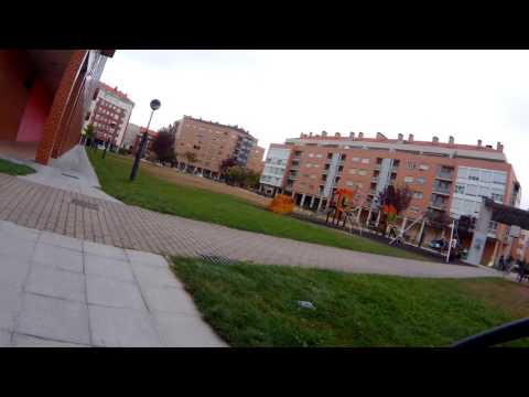

He visto que ambos modelos disponen de un ajuste denominado WDR (Wide Dinamyc Range) se puede usar en días oscuros, no siendo recomendado con días soleados. Dejo una pequeña muestra realizado con el modelo 7s.

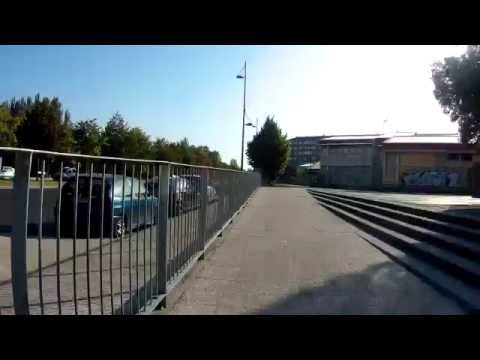

Video grabado a 1080 30 fps con la Firefly 7S
Calidad más que aceptable si se quiere extender al máximo la duración de la batería y tarjeta de memoria, teniendo en cuenta que la capacidad máxima que admite el modelo 7s es de 32 Gb.

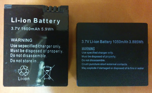

En la primera toma de contacto con ambas cámaras lo primero que pensé fue ¿cómo era posible que una cámara más evolucionada tuviera una batería de menor capacidad? Al momento me di cuenta que al incorporar la LCD trasera había menos espacio físico para la batería, con la consiguiente reducción de capacidad de alimentación.
La batería de la 6s, cargar los 1600 mAh nos lleva un tiempo de 3 horas y nos da una autonomía de uso de 1 hora y media. La batería de la 7s, cuya capacidad es de 1050 mAh nos ha llevado un tiempo de carga de 2 horas y nos da una autonomía de 1 hora. Estos datos de autonomía usando una resolución de video de 1080p a 30 fps.
