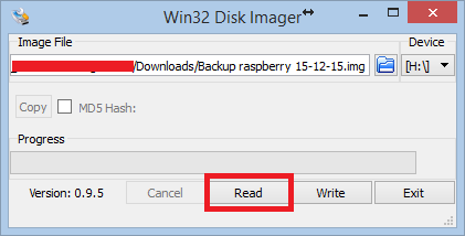

    Lo primero que tenemos que hacer, es una copia de seguridad de la microSD (por si las moscas). Para ello, si os acordáis del programa Win32Diskimager, seleccionaremos la ISO que usamos para grabarla en la tarjeta. Y en vez de usar la opción write, usaremos la opción read:
Nombre:	Opción que hay que seleccionar.png
Visitas:	382
    De esta forma, tendremos hecha una copia de seguridad por si acaso.

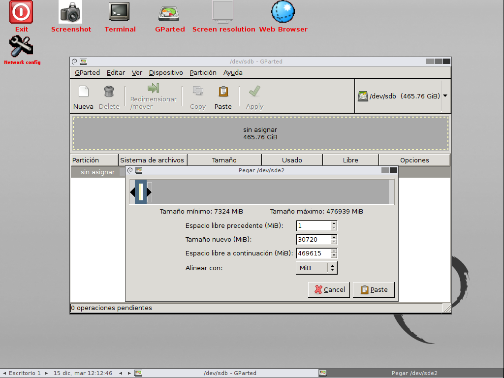

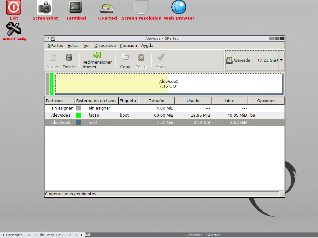

    Lo segundo que haremos, será usar el programa gparted. Lo que haremos será copiar la partición del SO de la microSD al HDD.
    Voy a usar para la raspberry un disco duro de 500 GB (como ya mismo tendré uno de 1 TB, no me importa dejarlo conectado permanentemente).
    Seleccionamos la partición correspondiente, y pulsamos en copiar:
Nombre:	Copiar partición.png
Visitas:	324
    Nos vamos al disco duro, y seleccionamos pegar.
    En mi caso, he aprovechado, y he redimensionado la partición a 30 GiB, para no tener problemas de espacio a la hora de instalar programas:
Nombre:	Pegar particion.png
Visitas:	375
    Para aprovechar bien el disco duro, con el espacio libre, he hecho una partición en ext4. Ahí es donde guardaré los datos de los programas (en este caso, los torrents).
    Tardará un poco en copiarse. Una vez realizado el proceso, salimos de gparted.

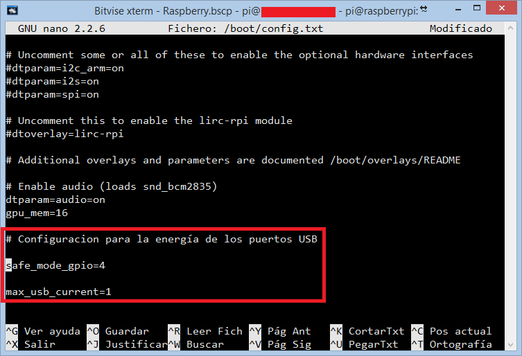

    Yo he tenido problemas para echar a funcionar el disco duro. Ya que consume 0,85A.
    Para solucionarlo, tenemos que irnos al fichero de configuración config.txt.
    En este fichero, tenemos que añadir las siguientes líneas:
Nombre:	Desbloqueo puertos USB.png
Visitas:	329
    Con este comando, estamos quitando la limitación de 0,6A que ofrecen los puertos USB. Ahora darán 1,2A como máximo.
    IMPORTANTE: Para hacer esto, se recomienda tener una buena fuente (cargador) de 2A.
    Guardamos el archivo, y reiniciamos el sistema. Cuando arranque, podremos echar a andar nuestro disco duro externo:

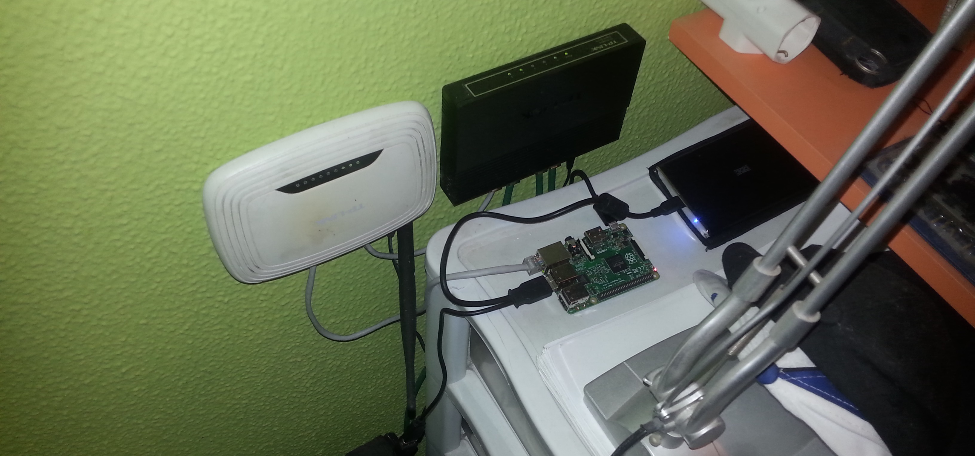

    Experiencia personal: En mi caso, no ha sido suficiente para alimentar el disco duro, ya que el LED rojo de la raspberry parpadeaba (cosa que no debe hacer, puesto que es señal de que le falta energía). Por lo que he tenido que conectar el cargador de mi móvil al USB del disco duro para alimentarlo. Teóricamente, los discos duros modernos de 2,5” son más eficientes, por lo que puede no ser necesario tener que darle alimentación externa.
    También me ha ocurrido que el LED rojo parpadeaba aunque estuviera alimentando el disco de forma externa, por lo que no sé si es por ida de pinza de la raspberry.
Nombre:	Tinglao que tengo montado.jpg
Visitas:	311

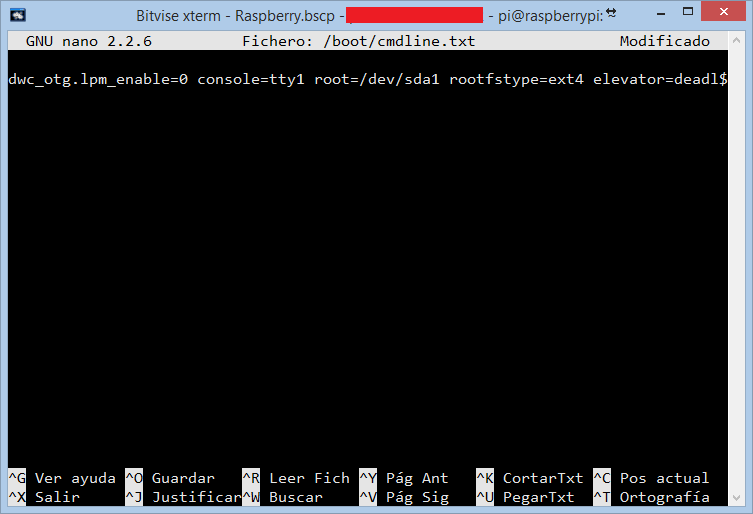

    Ahora, el paso que tenemos que hacer, es cambiar la ruta de acceso.
    Antes de hacer nada, hacemos una copia de seguridad del archivo /boot/cmdline.txt con el comando cp /boot/cmdline.txt boot/cmdline.txt.original.
    Hecho eso, lo modificamos. Lo único que tenemos que hacer es cambiar root=/dev/mmcblk0p2 por root=/dev/sda1. Es decir. La carpeta de root la va a coger de nuestro disco duro, no de la microSD:
Nombre:	cmdline modificado.png
Visitas:	316

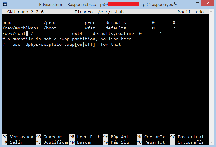

    Por último, deberemos montar la partición del disco duro que contiene el SO cada vez que arranque el sistema. Si no, no arrancará nunca.
    Para ello, tenemos que irnos al archivo /etc/fstab (si habéis leído mi post sobre cómo montar el pendrive, os sonará). Y tenemos que sustituir el /dev/mmcblk0p2 por la partición del disco duro:
Nombre:	FSTab modificado.png
Visitas:	335
    NOTA: Al reiniciar el sistema, he visto que en el fstab la línea que hemos modificado se vuelve a escribir por la anterior (es decir, se vuelve a poner /dev/mmcblk0p2). No obstante, arranca desde el disco duro igualmente.

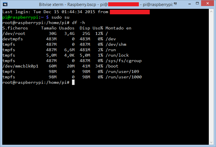

    Podemos ver que se ha montado correctamente si vemos el espacio disponible que tenemos para el sistema:
Nombre:	Nuevo tamaño del sistema.png
Visitas:	309

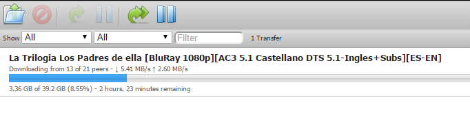

    Ahora, en mi caso, lo único que he tenido que hacer, es montar la otra partición del disco duro, y ajustar la configuración.
    Hecho eso, ya puedo descargar torrents sin tener que estar limitado a 8 GB:
Nombre:	Torrents superiores a 8 GB.PNG
Visitas:	367
